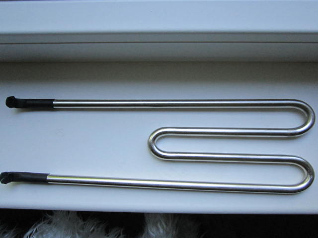

Ако нагревателят е закрит тип (капсулован) и е изработен от медна тръба ф10х1 (а не ф10х0,8!), която тръба е напълнена с десетмикронен, магнитно сепариран магнезиев окис (А не с кварцов пясък от близката бара!), като тя (тръбата)е развалцована до ф8, след което е никелирана, то такъв нагревател е "вечен"!
Ето един нагревател, направен по споменатата технология, при който сам си доставих тръбата и сам си го никелирах, защото производителят я караше по "икономичному".
Термошлаухът, който защитава изводите при никелирането, още не съм го свалил. Производителят на нагревателите мрънкаше, че тръбата е дебелостенна и въобще не е....ше да ги никелира!

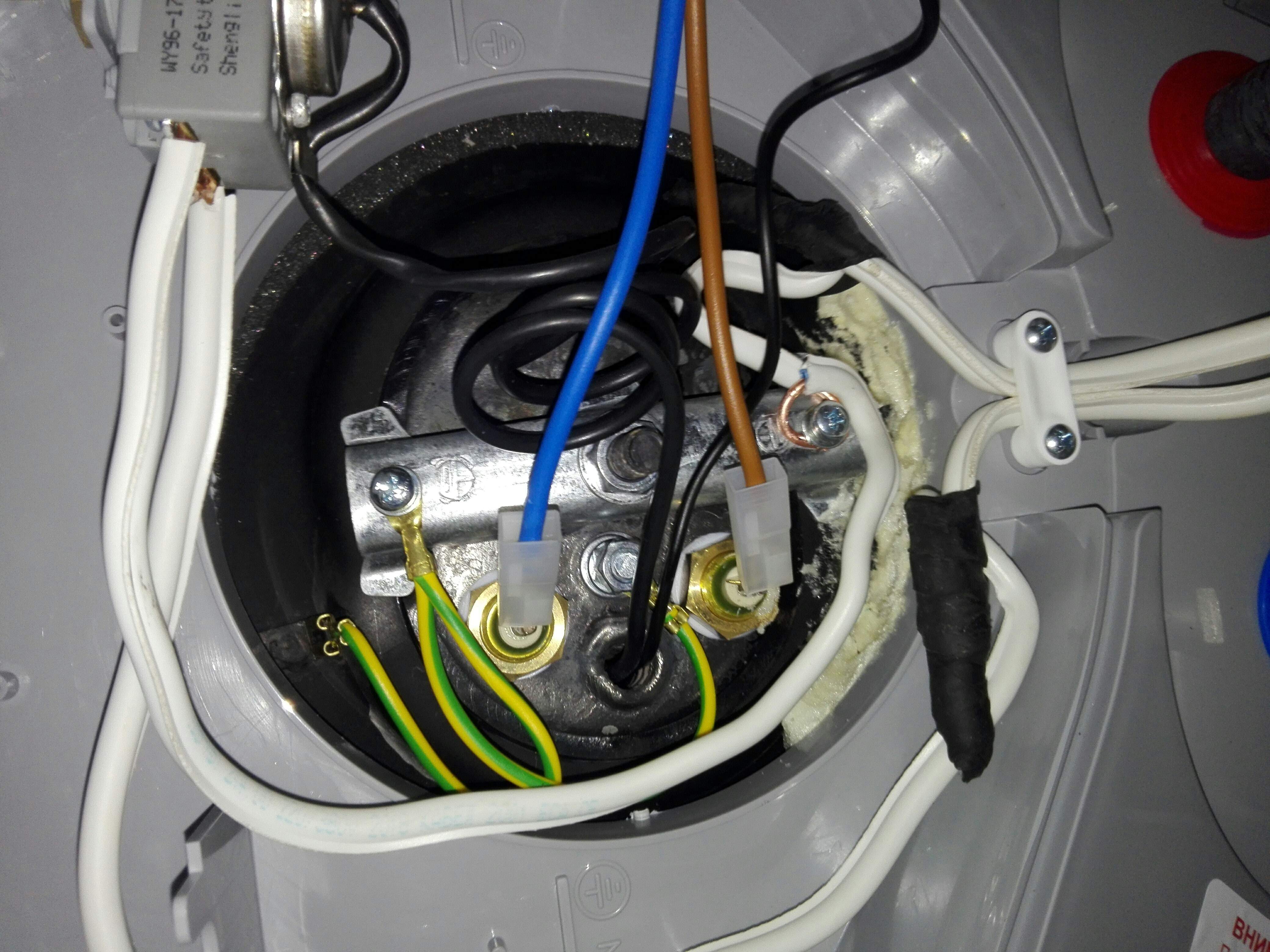

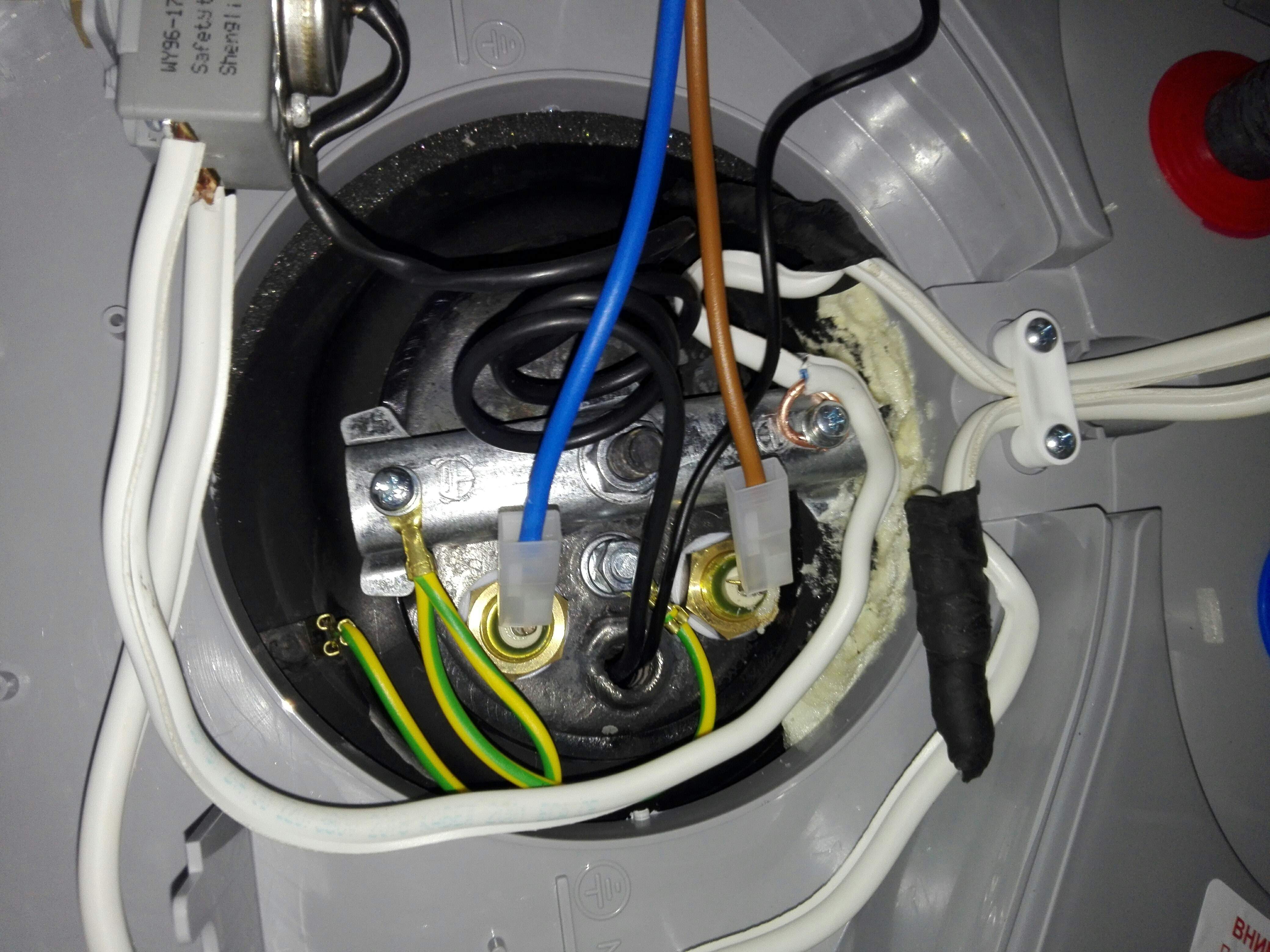

Здравейте, бих искал да използвам темата и да потърся мнението ви за следният монтаж на бойлер:
Трябваше да се смени бойлера, за новия не стигнаха кабелите, удължих ги чрез запояване и уаукване, отгоре със самовулканизираща се лента. Инсталацията е двужилна, 4 мм2 кабел. Ще съч благодарен ако някой погледне снимката и сподели мнение дали свързването на кабелите е правилно, както и дали е правилно занулен, тъй като старият бойлер не беше, доколкото успях да го видя.
Благодаря предварително!
Ще живее.
Само там където нулата е хваната към болта ми се струва че всеки момент може кабела да излезе и да се разкачи.
Направи "ухо" на кабела като хората или използвай шайба с по-голяма периферия.
nikolov333 - майстор
Като гледам нулата стига до заземителния болт без удължаване.. Можело е да я захване там снадката и да продължи, но и така е добре, ако усукванията са достатъчно стегнати.
Благодаря за отговорите! Здраво усукани и запоени са, ще отворя пак за по-голяма шайба. Най-голямото ми опасенние беше това удължаване, мислех си да пускам нов кабел от таблото или да местя бойлера, но прочетох по-назад в тази тема, че ако е добре изпълнено не е проблем.
