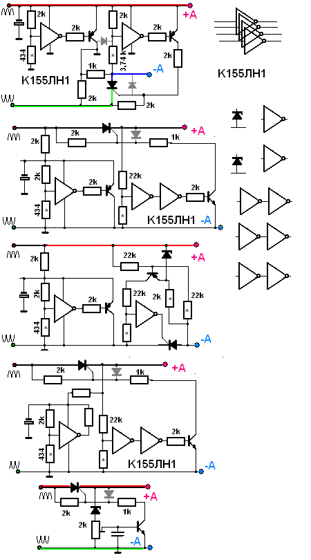

Моето мнение, е че процесите в акумулатора са тип електролиза и затова времето трябва да е повече от част от секундата.Прилагам и моята схема, която е авторска и е с много добри резултати. Съжалявам Virtuozo но е без релета, но ако искаш специално за тебе, ще я направя с релета и ще стане с по-малко елементи и по лесна за реализация. Времето за заряд/разряд опитно с кондензаторите на мултивибратора С1 и С2. Дано съм ти бил полезен.

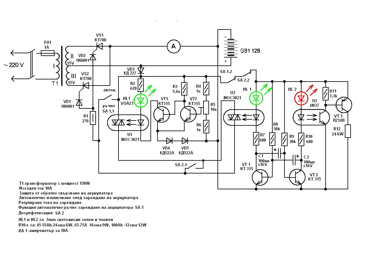

K8l8 благодаря за схемата,не е нужно да чертаеш с релета.Виждам че си дал пълна схема и затова изглежда понатрупана,но както казах на мене ми трябва само дясната част това,че си ползвал оптрони ли са или нещо подобно и транзистор вместо реле не е пречка ако стане нужда сам ще се справя със заместването им.
Между другото ето още едно пътвърждение за времената от shotik които почти се препокриват с препоръчаните от K8l8 а тук иде и реч за фабрично устройство а не самоделка.
В края на краищата темата доби някаква оформеност и може да бъде полезна и за други които я прочетат. Ако реализирам нещата по друг начин от предложените също от своя страна ще дам информация.
dyaneff - майстор
При реализацията на "дясната част", има малка неточност в обяснението на схемата. Забележката се отнася за R12 не за R10.
