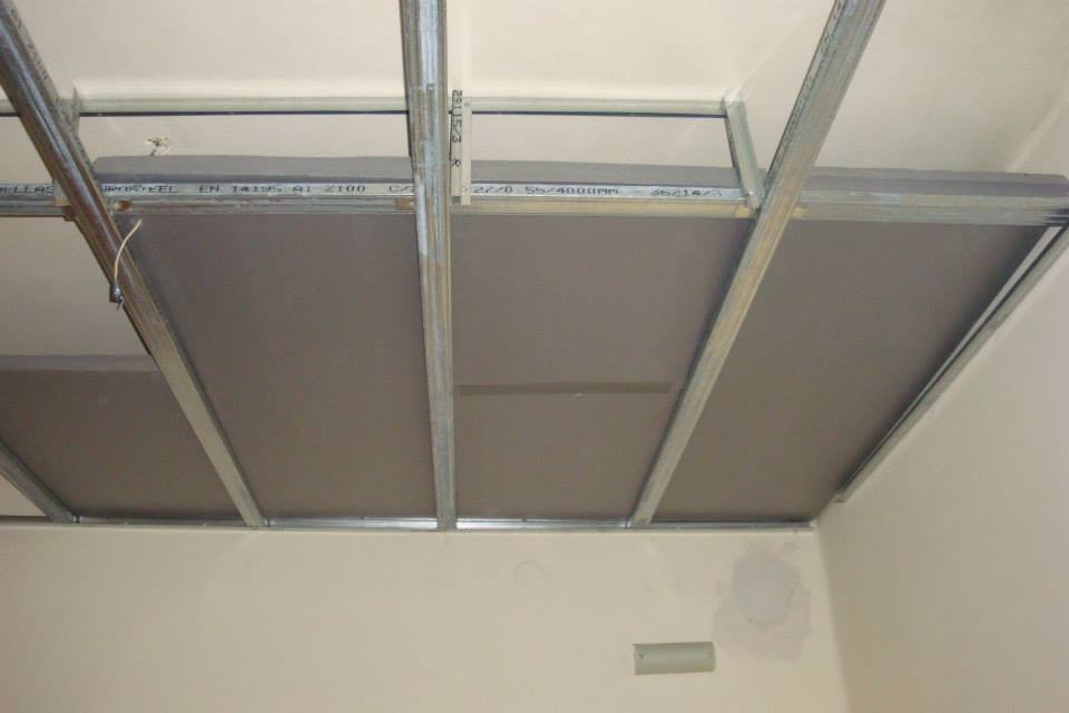

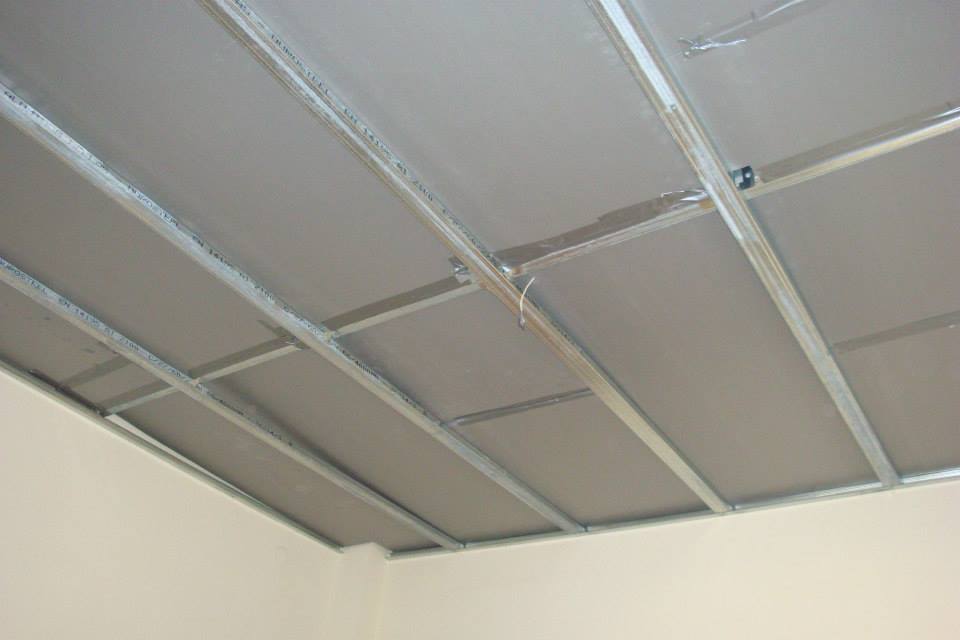

Не става ли течение?
Как точно го направи в детската би ли споделил?

Хубаво е било дупката да е по-голяма - примерно целия таван
. Изпълнението на двойна скара с ЦД-профили само с един носещ профил по средата хванат с УД профил към тавана вместо директни окачвачи е направо за книгата на Гинес.
П.П. Аз лично не бих си държал детето в тази стая. Дано в близките 100г няма земетресения...
