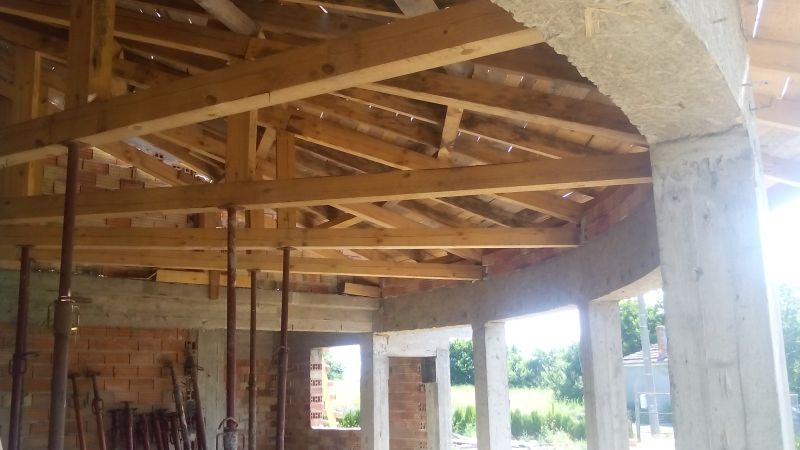

.Как да изпълне тявана, така че гредите да се виждат? Каква изолация да сложа?
Минерална вата плоскокти,(по-скъпи) на руло,(по-евтина) пароизолация и сачак между гредите, като преди това, след наковаване на ватата и пароизолацията, наковаваш летви по дължина на гредите върху които наковаваш сачака. Аз не виждам смисъл в това упражнение, ако наковеш сачака директо в/у гредите пак ще имаш добре визуализиран дървен таван.

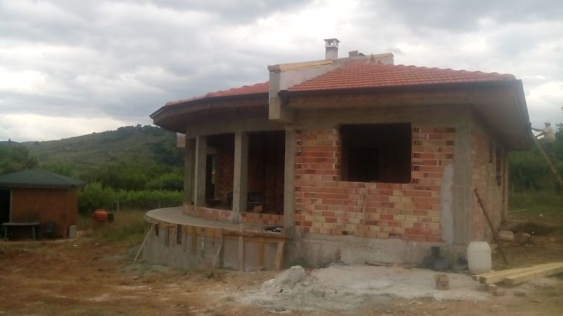

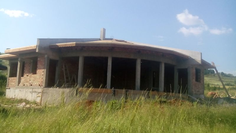

Благодаря за отговорите. Първата веранда я заляхме последна, вътре всички строителни отпадъци. Сега съм на Обзор, и гледам хотелите имат такива тенти. Нещо такова ми се върти в главата, при нужда се прибират дискретно и не натоварват гледката излишно.
D103314 - специалист
Тентата прибрана дискретно под навеса...
