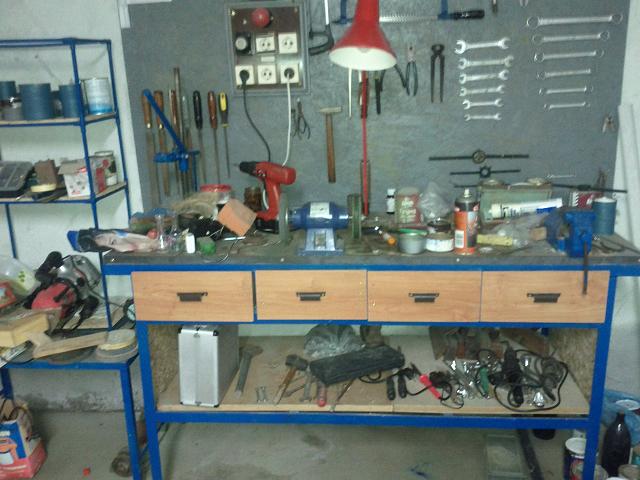

Разпределяне тук-там: кутии,рафтове,чекмеджета,торбички и опис/ кое къде е /. той си виси над масата. Е,това не попречи да си загубя магнитния ъгъл за заварки или нещо друго!

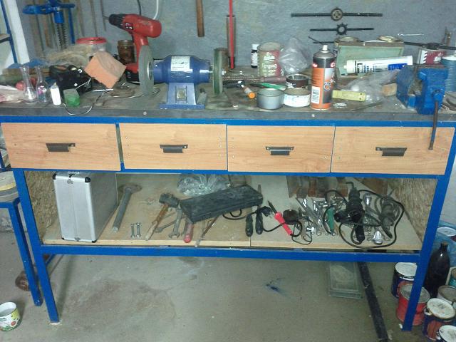

Andisi написа:Да, точно това имахме предвид като я огъвахме, да не падат разни неща и същевременно да подсили плота на огъване. Ламарината се оказа доста яка и абканта започна да изпуска, та не е идеално прав ръба, но ще върши работа и така. Сега остава да сложа плота отзад за инструментите, луминисцентната лампа, контакти и още малко има за боядисване.Единственото неудобство,което може да изпитвате при монтаж на таблото с инструменти на самия тезгях е това,че при вибрации по масата,инструментите също вибрират и често падат.Второ,видях че масата е на колела-работата с пила и ножовка е много неприятна при незастопорена маса,а това са основни шлосерски операции.
ZEDYCUS
- Мнения: 3105
Ако двете колела са със спирачка няма да има проблем при рязане с ножовка. На вилата и абрихта и банцига са с застопоряващи се колела(по две), и се работи без опаснот от местене. Там си е опасно ако мръдне, ще иде някой пръст в талаша.

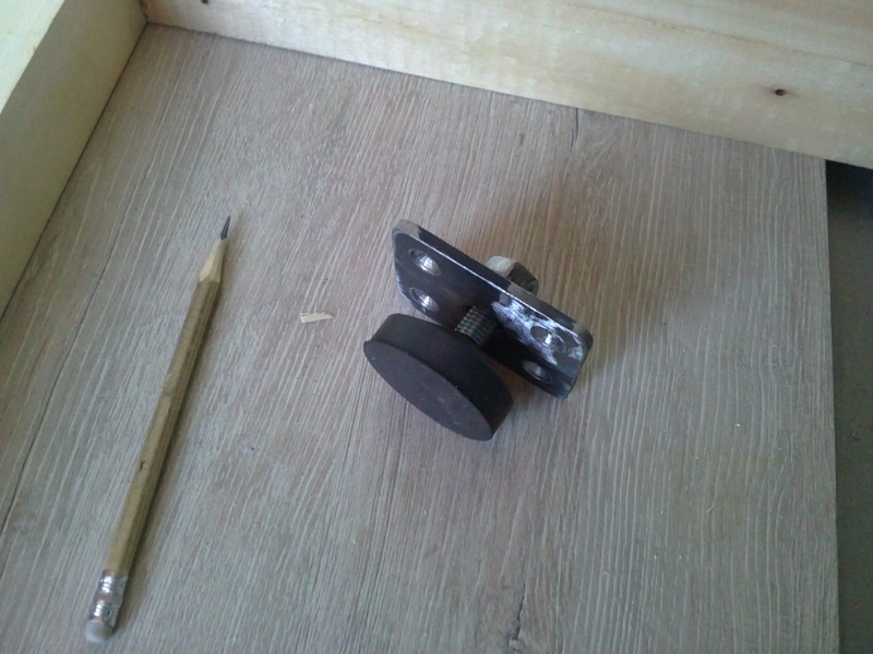

Иначе може да добави две шпилки с гумена стъпка, гледам има място на планката за краката и да ги застопорява като работи. По 1- 2 лв е бройката, скоро взимах за тезгяха и аз.
Да, даже 3 от колелата са със спирачка. Трябваше 4 да са, но в магазина бяха ми дали едно обикновено. Масата е достатъчно тежка и дори едно колело да се фиксира пак не мърда. Иначе това за вибрациите не го бях съобразил. Ще видя как ще е като започне да се ползва и ако трябва ще ги доукрепвам.
Zedycus да това е добра идея, аз мислх да сложа подобни на долния плот на шкафа за допълнително укрепване, но не можах да намеря.

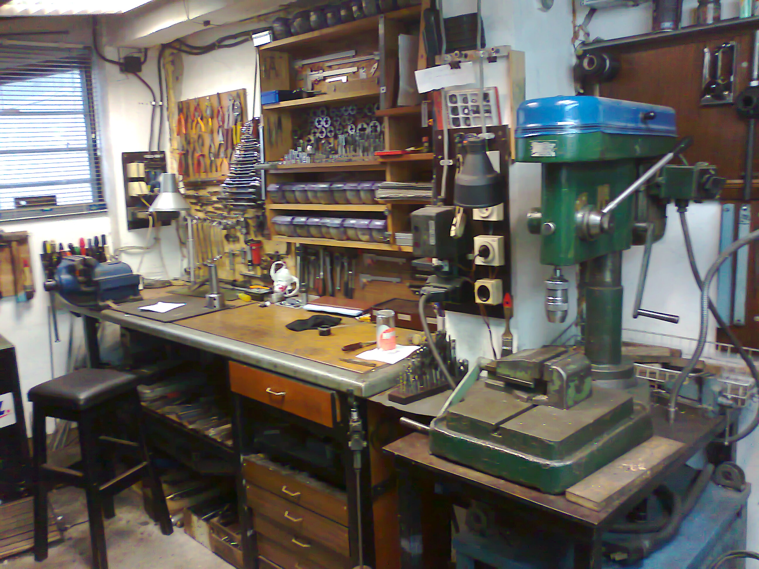

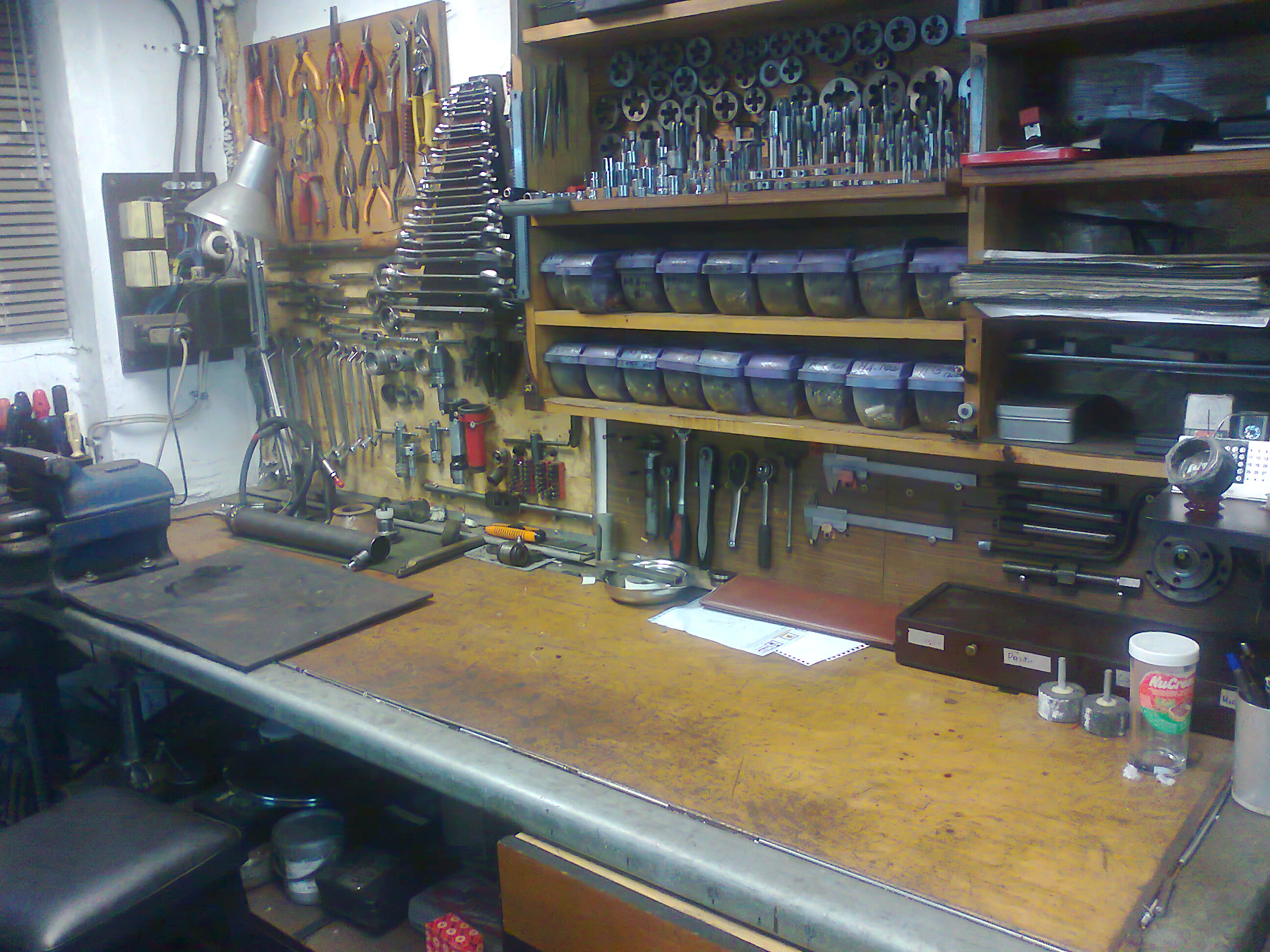

Ето и моето масе
! Нарочно е с пълнеж от 4 см дебела слоеста дървесина за да не подскачат инструментите като прасна с чука по менгемето (леко де) или хвръля същият на масата след уцелен пръст
. Застопорил съм я в пода с три метални дюбела в бетона и четвърти в страничната колона до менгемето! Така е супер стабилна .
