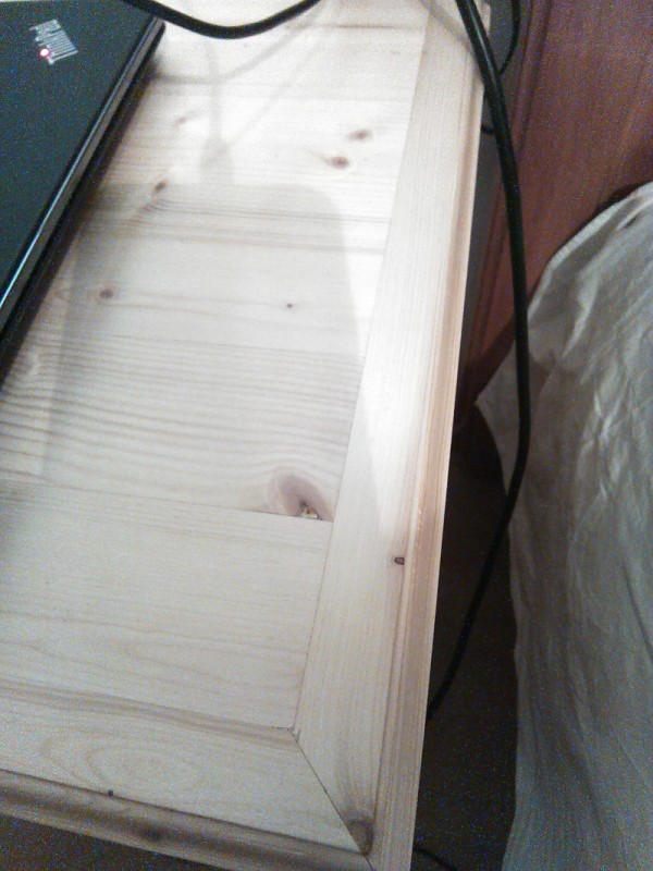

Цецо, тая задача може да се осъществи,но си трябват някои неща ...
На първо място ти трябва абрих+щрайхмус, циркуляр с каретка и...поне 3-4 ''магарета''-където да се стегне плота,а за на края калибровъчен шлайф,е него няма как да го имаш,но като компромисен вариант е първо на щрайх,а след това лъскаш с щалайф машинката,но лентова...
П.П. Ламелите не са клинозъбно снадени,а и няма нужда от тонове лепило,за плот 100мм/150мм ще отиде не повече от 1-2 л,при цена 5-6 лв.л,не е проблем....

С всичко споменато тук разполагам, както вече каза без калибровъчния шлайф. А бе общо взето инструменти бол, като за домашна работилница и малко отгоре..

Ламелите нямат нужда от шлайфане преди слепване,а след това,когато стане готов плот...
Дъските се рендосват от едната страна на абрихт,а другата на щрайха, разбичват се на ламели на циркуляр,ако са добре рендосани,няма да има никакви фуги...
За да се получи шахматната шарка, трябва да се подберат различни по цвят дъски и да се нарежат ламели,като това става на циркуляр с каретка,за да има прав ъгъл и да няма фуги...
Всеки опит за шлайфане би допринесъл за фуги,така,че шлайфането го оставете за накрая...
Добре е,че имаш машинки,но имаш ли ''магарета'', това са греди(квадратна тръба/П образен профил) с винтове за стягане?
Ако имаш ще стане по-лесно,иначе трябва с няколко стеги...
На веднъж ще е трудно да се слепи голям плот,но става и на няколко парчета,обаче,трябва да пазиш крайните ламели да не ги нараниш и за целта трябва да подлагаш парчета на местата където стягаш,а най-добре една по-дебела дъска/бичме...
Ламелите олепиляваш от едната страна,като мажеш в средата и като притиснеш 2 ламела да не излиза лепило или поне да е малко...
Правиш по няколко реда...5-6-10 и стягаш,като засъхне,следващия детайл и така докато направиш колкото ти трябват за целия плот,накрая слепваш отделните детайли...
Както и колегите казаха, това се прави на спец. преса и тоя плот става за 10 мин,но.....
За да не ти е дерт, пробвай с малоценен материал,но смятам,че ще се справиш..

Вероятно Цветомир има предвид фуги между челно слепваните ламели.
ZEDYCUS - майстор
Ако ги реже с пендула(герунг) ще станат доволно точни и челните снадки. Щом режа и припасвам ал. профили без фуга, няма да има проблем и за тези 4см бичменца според мен. :partyman:
Lisko - майстор
ZEDYCUS написа:
Особено ако реже съседните дъски едната отляво на диска а другата отдясно - така ще пасват перфектно дори и да не е точно верикален среза (а всъщност - дори и при всякакъв ъгъл).
Алтернативно - вместо ляво/дясно може да се завърта детайла горна/долна страна.

Всъщност точно това имах в предвид. Обаче нямам герунг. А и това съм го правил без него и май се е получило сравнително добре.

Здравей Ванко, става и с герунг,но тряя да е нов или по-свястна марка,че сега се наказвам с един раздрънкан и ми дава такива отклонения,че често ъглите хич не пасват....
