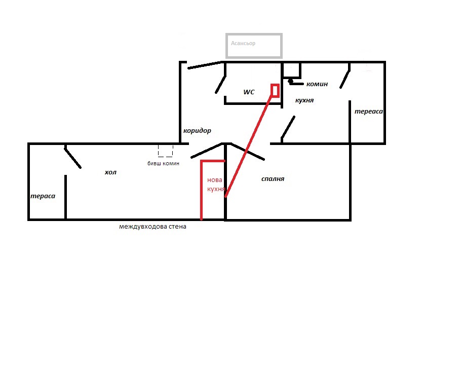

Ще използвам темата да питам някои неща които фантазирам :) ако съм в грешка съжелявам.
1.Искам да преместя кухнята в хола апартамента е на първи етаж могат ли трабите да се прекарат през мазата(с червено на схемата от новата кухня до вертикалния щранг) без да разбивам нищо вътре в апартамента(освен дупките за трабите в плочата) и ако да трябва ли да имам съгласието на съседите.
2.Ако преместя кухнята къде мога да вържа аспирацията.Преди е имало комин които е махнат (на схемата бивш комин)почти на всички над мен е избит този комин незнам дали има централен зад него не съм проверил още,но ако има мога ли да пробия панела да стигна до него(знам че не е препорачително аспирация в комин).Друг вариант дупка във външния панел (междувходовото пространство)там е към 10см празно пространство тъй като се разминава нивото на входовете и предполагам ще се извеждат изпаренията.
3.Банята прави много голям конденз(като се къпя такава пара се вдига че някои път отварям вратата да излезе малко парата да мога да виждам).Вече има един вентилатор към отдушника но явно не може да насмогне и цяла нощ да работи пак не може да изкара цялата влага.Варианти за които си мисля дупка към комина зад банята за допулнителен отдушник.Или дупка към асансьорната шахта по същата причина.
Знам че идеите ще звучат доста налудничеви за вас, но затова питам кое е постижимо нищо няма да се прави ако застрашава конструкцията или живущите.Мерси.
