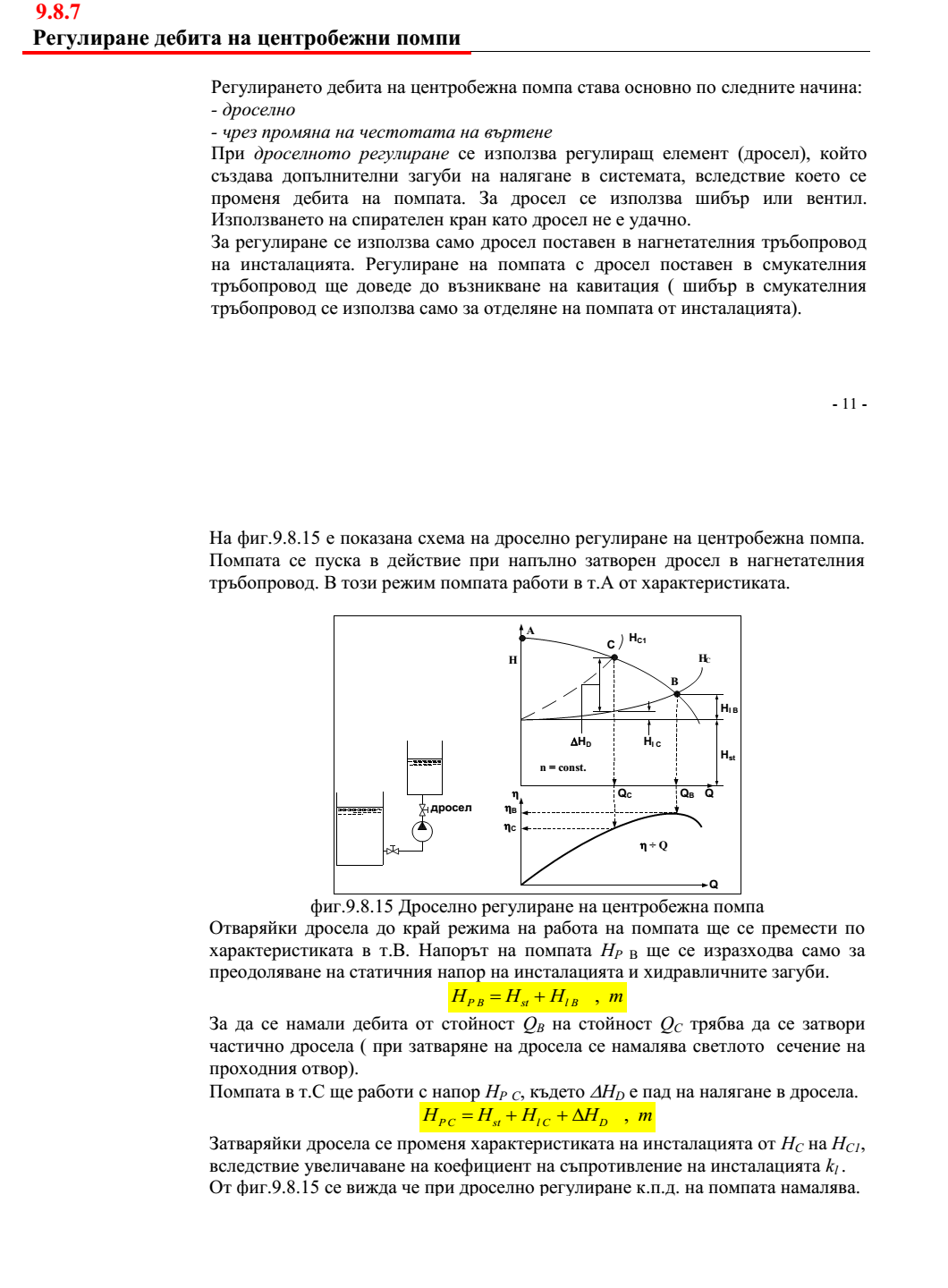

filmatoplo написа:Не е добре помпата да работи без циркулация -доста загрява .Това не е зъбна или бутална помпа, за да се натоварва. Помпите за парно са центробежни. Когато такава помпа работи без циркулация е ненатоварена.
