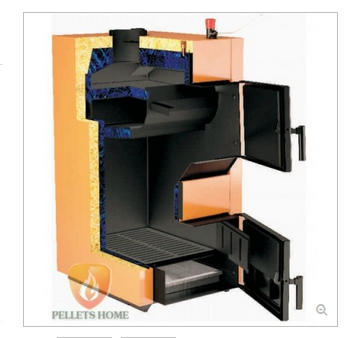

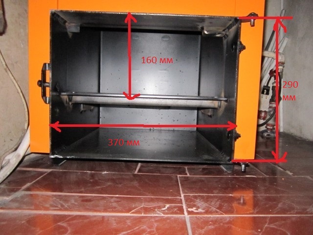

Купих този котел с тези размери на отвора на долната врата.Каква подходяща пелетна горелка може да се монтира.Отоплявам 76 м2 жилищна площ в тристаен панелен апартамент с външна изолация и пвц дограма и е захранен един 80 л бойлер.
IMG_1135 (Small).JPG (109.49 KиБ) Видяна 1528 пъти
gnt69 - майстор
Търговците какво казват. Какви горелки му монтират. :partyman:
Цецо - специалист
Няма информация.Иначе отвътре изглежда така :
