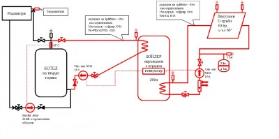

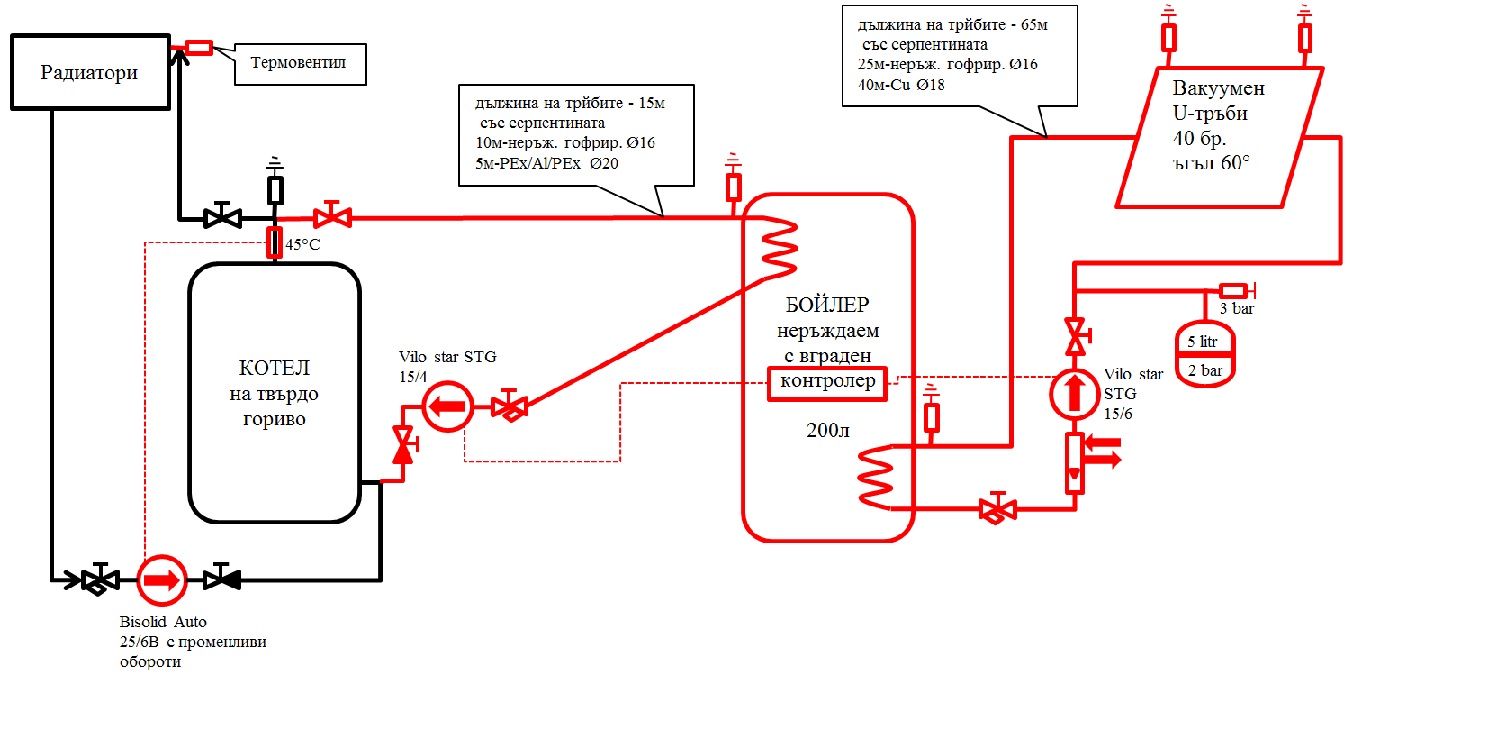

Предварително се извинявам на колегата Large, че ще му ползвам темата, надявам се, че няма да има нещо против. Бих искал само да погледнете схемата и да ми кажете дали не съм допуснал някъде грешка и дали всичко ще работи нормално при тези параметри на системата. В черно е сегашното положение, а в червено - това което смятам да изградя.
stefko
- помощник
- Мнения: 13
Може би на схемата не се виждат добре надписите. Колекторите ще са 4 бр. с по 10 тръби, т.е. 40 тръби с ъгъл на монтаж за зимата - 60*. Недостатъчни ли ще са?
Гофрето мисля да го ползвам при преминаване през тесни и криви участъци в трасето. Има неудобни места където на място ще трябва да се запояват колена в близост до тръбите на парното, които са пластмасови, както и едно място с доста чупки(ако е медна тъба трябва да ползвам 5 колена в едната посока).

Ле ле,4 кол. за 200л
Аз съм с три турски алуминиеви и лятото завира.Помпата ще е около 40вата така че всеки ЮПС ще стане.Колко пари даде за колекторите,ако не е тайна?

Ами твоите през лятото сигурно ще дават по-голяма мощност от тези които смятам да сложа, защото сигурно са с по-голяма площ и ълът им на монтаж е(предполагам) 40-45*. Моите смятам да ги монтирам под ъгъл 60* да "ловят" повече топлина през зимата.
Колекторите които смятам да взема са по 480лв./бр. с по 10 тръби и с 4 извода на 3/4.

stefko написа:Ами твоите през лятото сигурно ще дават по-голяма мощност от тези които смятам да сложа, защото сигурно са с по-голяма площ и ълът им на монтаж е(предполагам) 40-45*. Моите смятам да ги монтирам под ъгъл 60* да "ловят" повече топлина през зимата.Това са български вакумни колектори с U pipe

stefko написа:Ами твоите през лятото сигурно ще дават по-голяма мощност от тези които смятам да сложа, защото сигурно са с по-голяма площ и ълът им на монтаж е(предполагам) 40-45*. Моите смятам да ги монтирам под ъгъл 60* да "ловят" повече топлина през зимата.За 200л бойлер + слънчеви колектори има толкова много изписано.Понеже си от скоро във форума, вземи разгледай темите преди да предприемеш нещо и ако имаш още въпроси пиши в някоя от тях.
