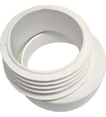

nikolovvd - майстор
Ако до тоалетната чиния изведеш ПВЦ тръба Ф110 ще трябва да сложиш ето това:
Съобразено е и с двата размера - на тръбата и на тоалетната чиния.
