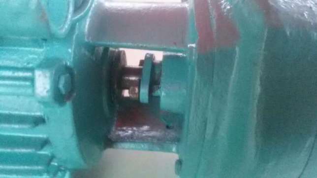

Вчера успях да подкарам мотора със стария кондензатор колкото да разбера, че работи. Завъртя.
Опитах се отново да махна работното колело за да мога да сменя набивката но не се получи.
http://postimg.org/image/vcnoseri9/full/ Мисля, че има някаква резба там м/у оста и колелото, има нещо като втулка на оста под самата набивка, като натискам със отвертка от страната на снимката не е мелко като набивка а твърдо все едно е пръстен / втулка някаква. Страх ме е да бухам охлюва със чука, да не вземе да се сцепи, че нали е чугун пък и е стар. Някакви идеи как да махна колелото за да сменя набивката ?
Колегата, който предложи да я дърпам със тел - от страната на фланеца ли това ?
За пръв път сменям набивка и ми е някакво много неясно. В книжката на помпата не успях да намеря информацията, която ми трябва описана стъпка по стъпка.
Ако някой я е правил тази операция на тази помпа - моля да помогне, стъпка по стъпка. Благодаря.
Набивката НЕ СЕ СМЕНЯ ОТ ТАМ !!! Не е необходимо да се вади турбината!
Развиват се тези две гайки и се издърпва втулката наляво по снимката.
Използвай отвертка за да я избуташ. Не е необходимо да вадиш старата набивка.
Просто отрежи парчета нова набивка по размера на оста - 2-3 броя.
Колкото успеят да влязат. Като искаш ги режи под ъгъл, със застъпване, като искаш на 90 градуса. Все тая.
После обратния път - стягаш с гайките колкото можеш и малко охлабваш.
Иначе няма да тръгне помпата. Стягането равномерно и с двете гайки за да не върви втулката накриво.

Ок, разбрах как се сменя набивка без да се вади колелото.
Андри а как да прегледам оста без да махна колелото и охлюва ? Ти запознат ли си с тази помпа ? Има ли някаква резба/втулка/пръстен м/у оста и колелото, която да пречи то да се извади? Централния болт, който беше на върха на оста, придържайки колелото е махнат.

Оригиналния болт не беше ли глух-отгоре заоблен,а иначе за ключ 17/ или 19-не помня/? Втулка няма,колелото е на шпонка,но ще го извадиш много трудно-оста е корозирала и е раздута от ръждата, а и обикновено не можеш да ползваш скоба. Остави го така,по добре. Охлюва остава на място,втулката-на пред, към него и вече колкото можеш да видиш оста с фенерче. Можеш да пробваш : на една клечка,малко шкурка/ ако имаш диамантена най добре/ ,пускаш ЕД да върти и вкарваш много!!! внимателно клечката,да почистиш поне малко оста..Това е начина без пълна разглобка. Ако го развърташ,пази се от колелото и пропелера от зад.
