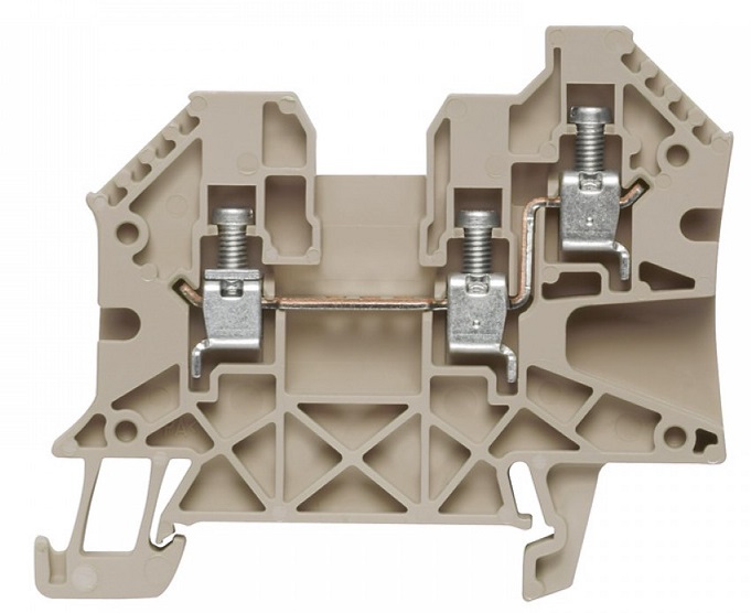

1-во - Има предпазители с с два отвора, за шина + проводник. Та като искаш такива неща въобще не знам кой ти е избирал такива предпазители. (и защо се месиш там а не си гледаш проекта)
2-ро - Като толкова държиш да няма "жило и шип" :lol: в една дупка, си има решения. Примерно това. Има и други производители на подобни...
Редова клема за 4 mm², 800 V, 32 A Вкарваш един проводник, излизат два.

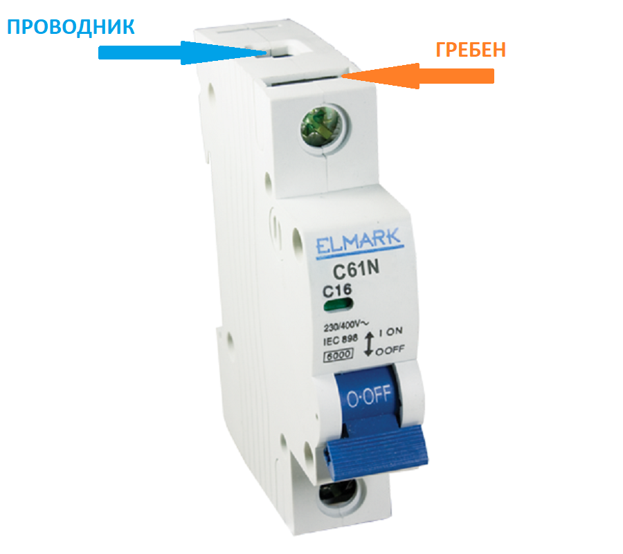

Къде са тези предпазители с два отвора от едната страна? До одеве търсих, ама от снимките не изглежда да имат нито Шнайдер, нито Легранд, нито Сименс. Дай някой линк ако имаш. :partyman:
чет мар 07, 2024 10:04 pmstoyansbg написа:

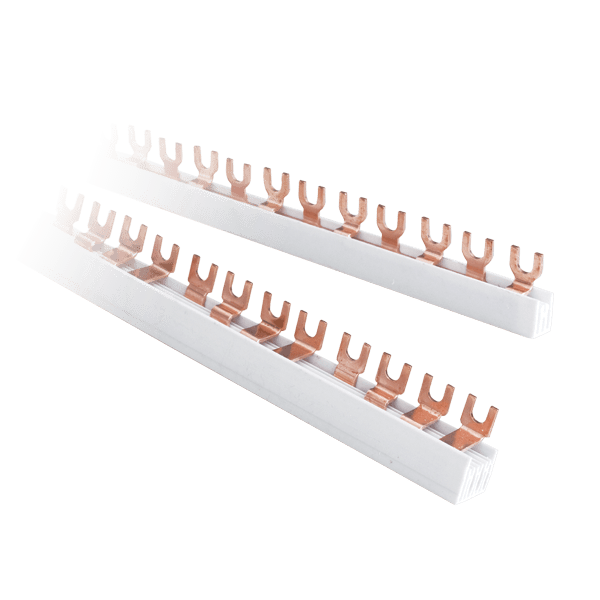

В магазините. За тези дето знаят че ги има. Много удобна работа. Такива имат включително онези с боклуците ЕлМрак ...
Особеното е се използва гребен "вилица" а не стандартния. Гребена влиза в отделен процеп. Отворът остава свободен за проводник.
Стягането на гребен и проводник става ЕДНОВРЕМЕННО с един винт.
Не че е проблем покрай гребена да навреш и проводник ама така е къде по=добре и дава възможност за повече "творчество".
И ... скоро (колко скоро, ама не повече от година) писахме за такива предпазители.
Там даже дадох снимки с такива които имат и такива които нямат. Потърси...

Тоя процеп хич нямаше и да го забележа. Благодаря много и за пояснението за гребена! :prayer:
