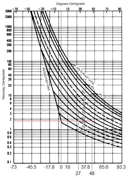

Сечение ф10 е достатъчно за този тръбен път. Ако към системата се добави трети панел, помпата ще трябва да преодолее съпротивлението на допълнителната дължина на абсорбиращата тръба, което е 20 метра тръбен път със сечение ф10.Това е два пъти повече от тръбния път между бойлер и панели.
Динамичният вискозитет на пропилен гликола при концентрация от 40% и температура 48°C е същия както на водата при 0°C
При 27°C е два пъти по-голям. За сравнение, вискозитетът на олиото при 40°C е 20 пъти по-висок (cp35) от този на пропилен гликола при 27°C.
Това са фактите, другото са изсмукани от пръстите аргументи.

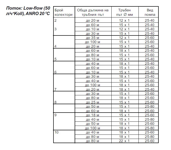

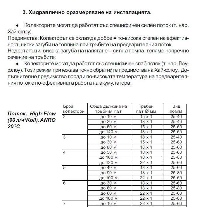

Извадка от паспорта на Wolf Topson:
