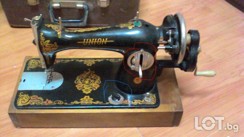

Здравейте! Моля за помощ! Как да повдигна зъбите на шевна машина Юнион? Тъпче на едно място и прави ситен тегел защото зъбите са ниско в нормалното си положение! Благодаря предварително!
- Мнения: 16263
съб юли 21, 2018 11:10 amg.i.s.z.1977 написа: Здравейте! Моля за помощ! Как да повдигна зъбите на шевна машина Юнион? Тъпче на едно място и прави ситен тегел защото зъбите са ниско в нормалното си положение! Благодаря предварително!От червеното се регулира дължината на бода, синьото, по спомен, смъкваше надолу зъбците, за бродиране
