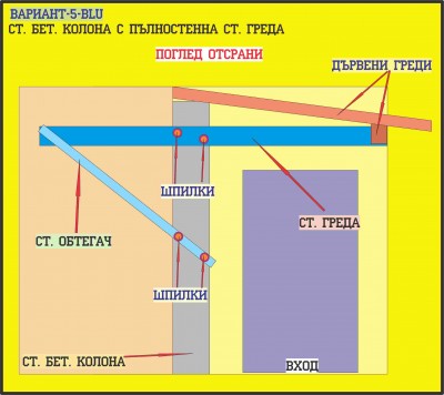

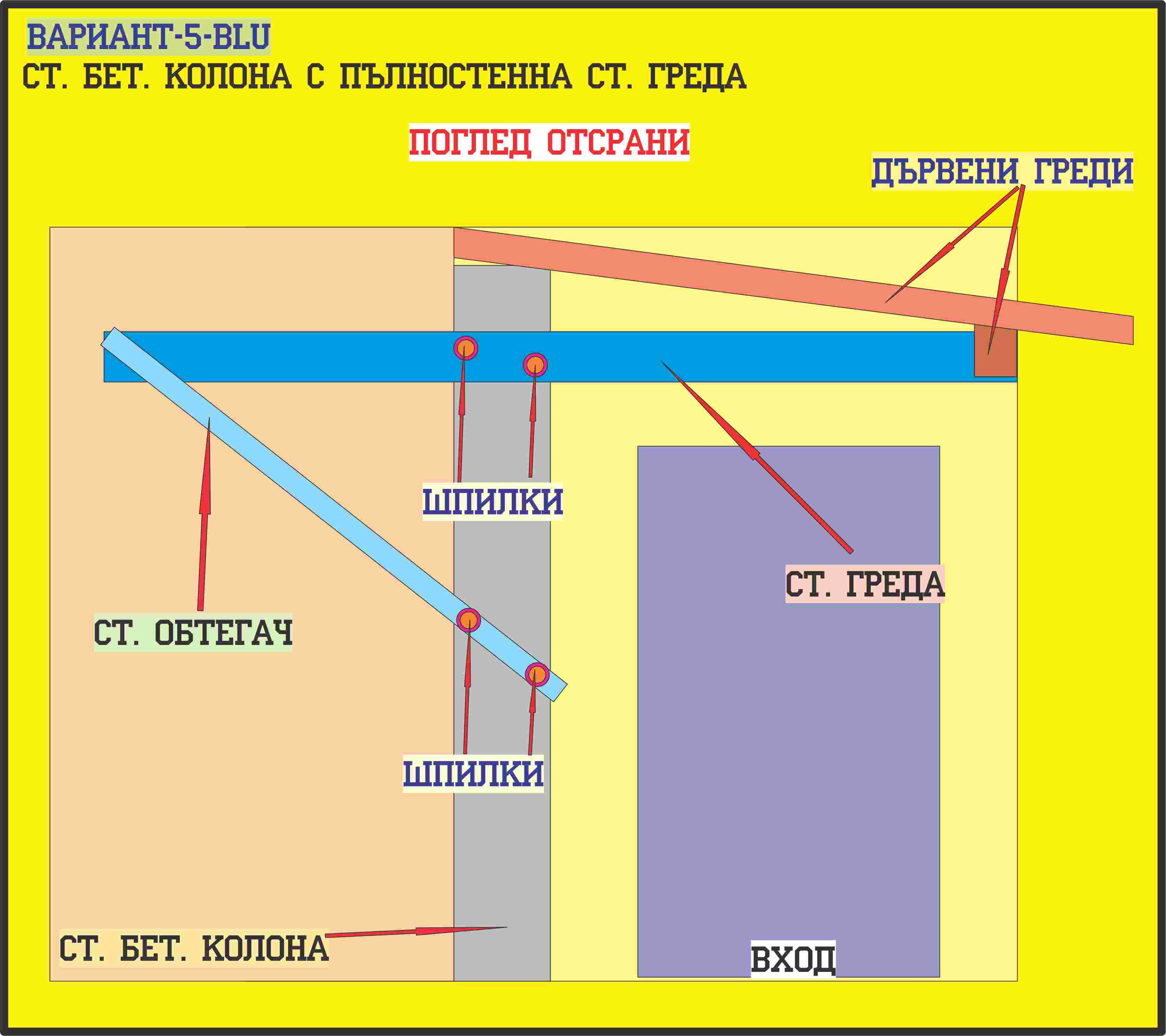

BLUEPUPIL, огромно БЛАГОДАРЯ!!!
Един чертеж е повече от 1000 думи!
Единствено няма как да стане с шпилките, тъй като стените вътре са завършени с корк и не мога просто да поизкъртя и пак да замажа. Ще трябва нещо, което да влезе в плочата.

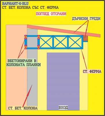

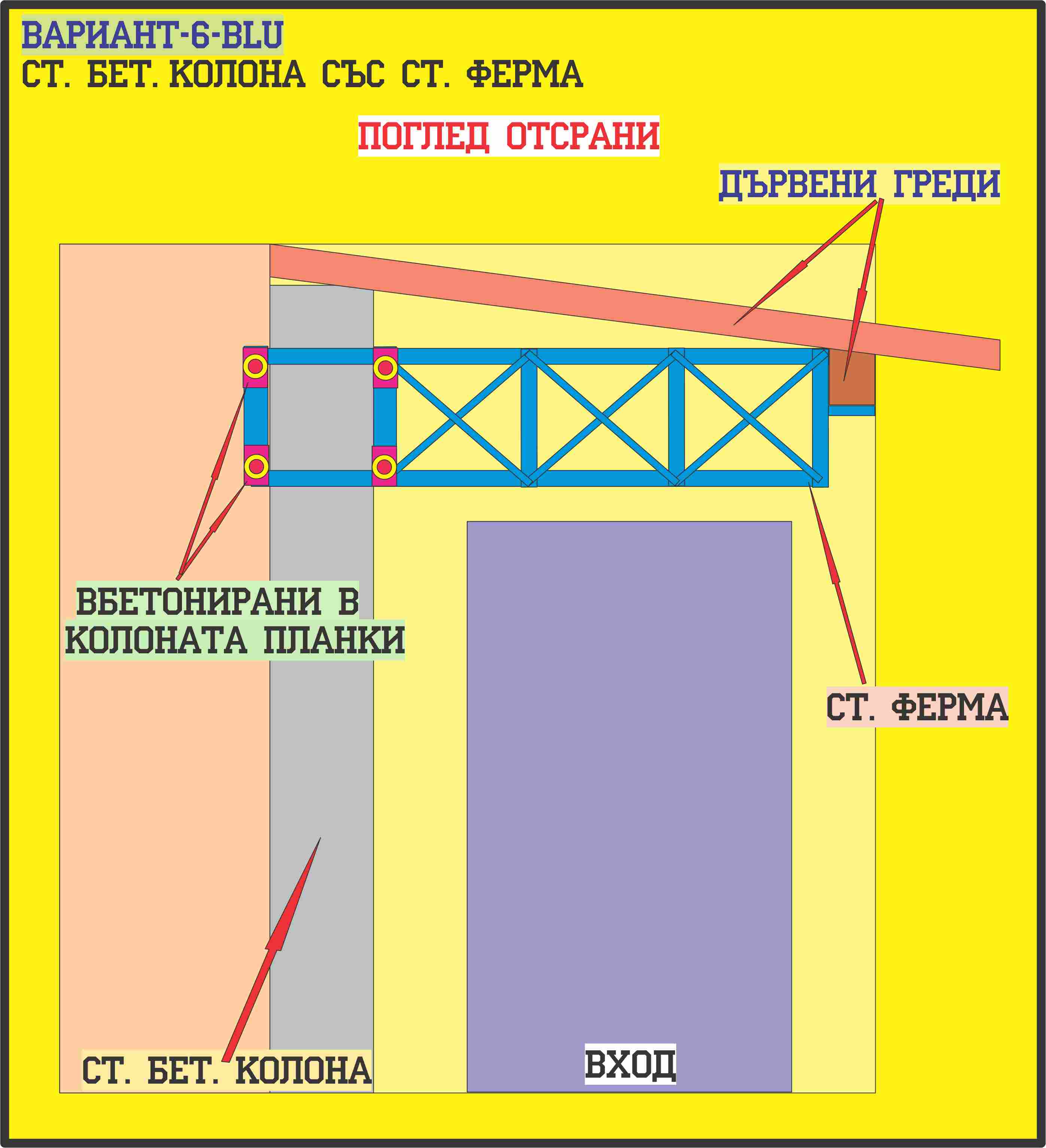

radinna написа:BLUEPUPIL, огромно БЛАГОДАРЯ!!!Тогава остават варианти 5 или 6,при които не се засяга изобщо съществуващата сграда (Ако, разбира се, продължавате да държите да е конзола и отпред да няма колона). Анкери и дюбели, не Ви съветвам да ползвате (пък било и то от най-скъпите), при условие че ще работят на почти чист опън. Като доказателство привеждам, падането на тентата пред Radisson, зад опашката на коня в София.

radinna написа:Здравейте, един малък навес е в проект, но преди за извикам майстор искам да съм наясно дали е технически възможно както си го представям.Като хвърлям боб ми излиза,че си в планински край, а там понякога пада доста сняг. Замисли за наклона щот тези 10-12% като на снимката ми се струват малко и навеса да е от доста гладък и не залепващ за леда/снега материал - примерно поликарбонат, или си слагай подпора/и за да не се изненадаш някоя сутрин като отвориш вратата зимата. Навес с такъв наклон и с битум отгоре трябва да може да издържа поне 2 тона тежест отгоре.
http://radinna.snimka.bg/architecture/d ... 7.37348238 На снимката се вижда мястото, където трябва да бъде. Дължината е около 2.60 м., а напред ще отиде около 1.60-1.170 м. Опитах да начертая как си го представям. Покритието ще бъде от ламперия и битумни керемиди. Основното е, че не искам отпред да има вертикални греди, които да подпират, защото ще пречат на движението.
Моля Ви да прегледата идеята ми и да я обсъдите. Приемам всякакви предложения, които да доведат до желания резултат.
