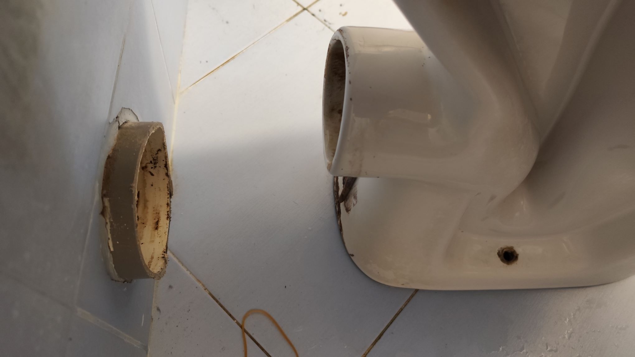

Използвам темата за да не отварям нова. Единият болт на тоалетната чиния корозира и се скъса. Когато реших да развия другия и той се скъса. Преместих чинията за да разгледам положението(и да почистя). Оценката ми е, че няма да мога да извадя остатъците от болтовете от отворите. Реших да преместя чинията няколко сантиметра встрани и да пробия нови отвори за дюбели. Това добре, обаче е сложно положението отходната вода от тоалетната. Досега ползвах твърда връзка - два ексцентрика. При преместване на тоалетната те вече не са вариант. Проблемът е, че разстоянието между отвора на чинията и тръбата в стената е много малко - около 15 см. Във височина и настрани се разминават с около 5-6 см. Не намирам маншон, който да може да се извие така и на такава малка дистанция. Ако някой има съвет кой е най-добрия вариант за свързване - ще бъда благодарен.

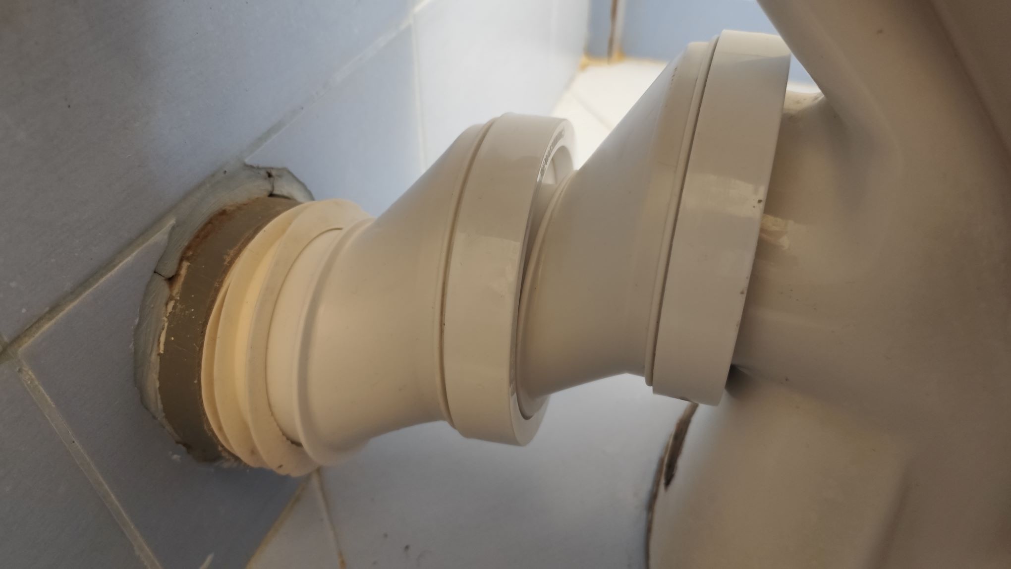

Две колена на по 45 градуса и си играеш с ъллите между тях, хводната и изходната тръба.

Временно решение, докато намеря подходящото. (Тоалетната не е фиксирана на окончателното място)

Ето това направих:
