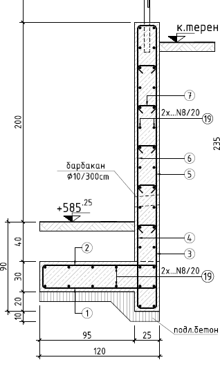

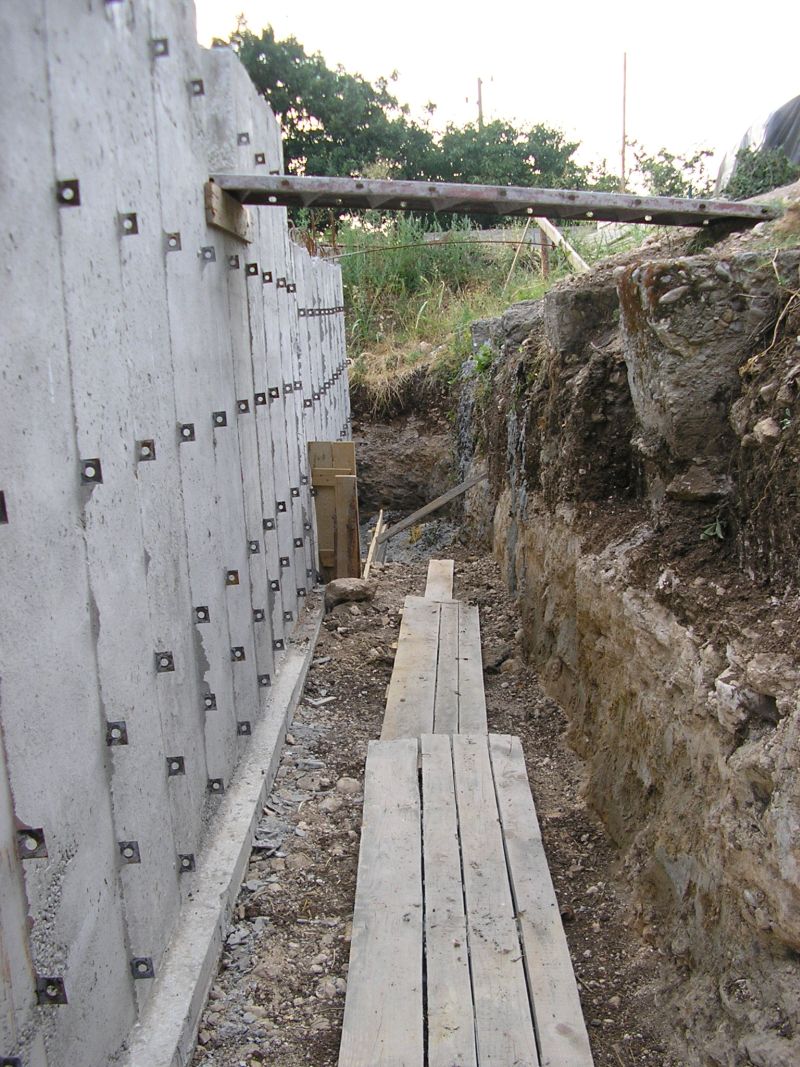

Работата е лесна, но не е за сам човек. Трябват поне няколко човека с нужния опит. Трябват ти кофражни платна с размери 500х2000 мм, наредени вертикално. За да не се раздуе кофража между всяко платно ЗАДЪЛЖИТЕЛНО се поставят дистанциращи планки, които закопчават кофража. В горния и долния край се поставят греди, които се укрепват против странично наклоняване на кофража с подпори.
И друг съвет. При 2 м височина на подпорната стена, след насипване и изравняване на горния терен, след време от слягането на почвата щи има странично натоварване върху стената. Трябва да се предвидят бетонни подпиращи стенички против поддаване на стената. Но вероятно това е съобразено в проекта. Дай снимки от проекта.

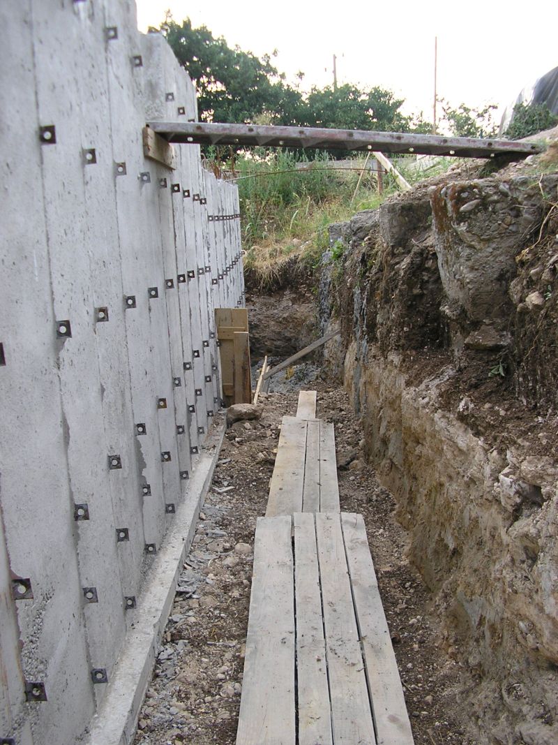

Виж снимката, и ще се ориентираш.

Според мен си за фирма. Попитай на няколко места колко ще ти струва. Както каза Чефо не е шега работа. Най големия проблем е кофража. От моя опит работата с фирма не излиза по скъпо отколкото работата с бригада с майстори които са дошли с по една тесла на обекта и викат дай гвоздеи, дай греди, дай шперцплат , дай стълба, и тн. :partyman:

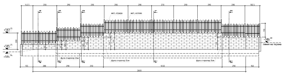

Да, проекта е съобразен с каквото е нужно. Вертикалната стена има хоризонтална "пета" под почвата. Зная какво трябва да се направи и как да се изпълни, просто нямам ресурсите и времето да го правя с приятели, на парче и т.н. Можете да видите прикачените снимки.
