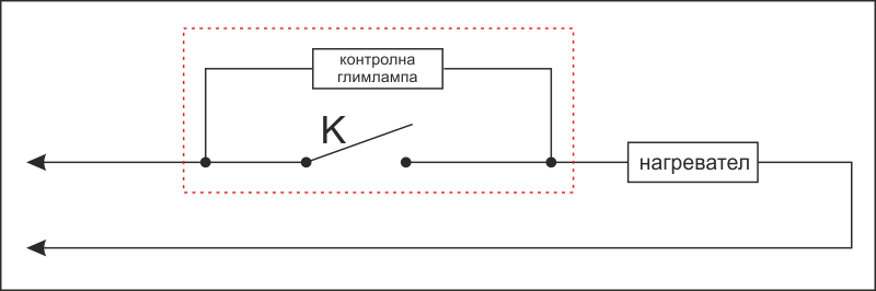

По един шунт от амперметър, или направен и паралелно на него светодиод с резистор.
За да се сметне шунта, трябва да се знае мощността на наревателите.
Може и опитно с черна тел с подходящо сечение навита на спирала с няколко навивки 5-7.
Паралелно на спиралата свеодиод и резистор примерно 1к. Премествайки единият извод на
свеодиода по спиралата ще разбереш колко навивки да бъдат.
zdravcho - специалист
Аз бих направил следната интервенция в захранването на всеки нагревател
Идеята е при включен уред, когато К е затворен, глимката е шунтирана - нагревателя е захранен и работи(ако е изправен). За проверка К се отваря - глимката се свързва през нагревателя към "0". Ако нагревателя е изправен - глимката свети и всичко е ОК. Ако не светне при отваряне на К значи има прекъснат нагревател.
Глим лампи
http://tpetrov.com/search.php?maincat=% ... 0%9F%D0%98+
Ключ - всеки за 250V АС и за 5А и нагоре
примерно http://tpetrov.com/search.php?prod=%D0% ... 0%BF%D0%B0
даже има и вградена глимка евентуално може да се ползва тя.
Недостатък е това че когато нагревателя тръгне да си "заминава" не работи с номиналната си мощност, което ще започне да е проблем, но глимката ще индицира изправност. Нямам представа какво представляват нагревателите и как горят
Друг вариант е пет такива, ако има място http://tpetrov.com/search.php?prod=%D0% ... 0%BD%D1%82
на всеки нагревател на мястото на ключа с глимката и имаш постоянен контрол кой нагревател какво прави

На zdravcho идеята е страхотна.
todortv - майстор
На мен не ми харесва, защото схемата работи "обратно" - глимките светват, когато се прекъсне веригата.
Човека казва, че като изгори нагревател до датчика, останалите продължават да блъскат и веригата не се
прекъсва.
По-добре, когато веригата е затворена да видиш, че 5 светодиода светят. :partyman:
