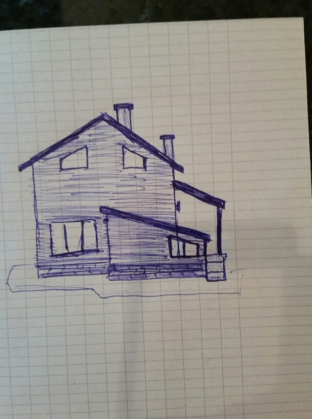

... Аз може би бих ударил бетонна козирка (на "Г", като тераса) на нивото на плочата.
Това е добро решение. И може да се отвори врата за тая тераса, като се прекрои покрива.
Именно за такива детайли поисках снимки, за да можем да помагаме с идеи.
p.v.x - майстор
Чираче написа:
Hoвoceлckи написа:
И как ще слиза по стъпалата.
Ще трябва да заляга. :-D
По нагоре съм писал , че стъпалата трябваше да започват , най малко от средната колона.
Да не съм го написал случайно.
:rock:
Hoвoceлckи - майстор
Пропуснал си "козирка" :wink: За горната плоча става дума. Да, за вратата и ползването като тераса също си го мислех, но ... да видим принципното възприемане на идеята. Вероятно изложението не предразполага (верандата е отстрани). То аз си мисля и за избиване на врата към стълбището за мазето амъ-ъ ...

Аз си мисля, че вратата трябва да се отвори на ската. Тогава ще може да се ползва като горна панорамна тераса. :?
Аз, за по-лесно - напред между "тъжните" прозорци :)
p.v.x - майстор
Както сме тръгнали , ще направим още една къща. :lol: :lol:
После ще има въпрос , как да покрия мансардната тераса. :-D
:rock:
Чираче написа:
+1
dimitrova_k - специалист

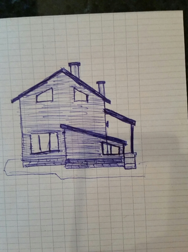

Няма да има такава тема - как да покрия мансардната тераса. От вашите мнения май разбирам навеса да е съобразен със стъпалата.. Ориентировъчно нарисувах, наклона на скатовете ще е еднакъв на къщата с навеса над верандата и избата.

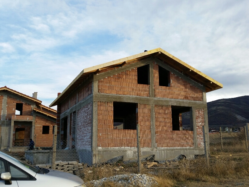

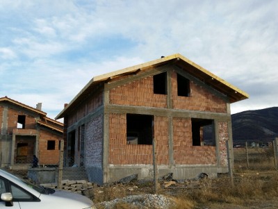

И това е лицето на къщата :shock:
Това не е лицето на къщата. Лицето на къщата е на снимката, която качвам сега.
2016-11-21 06.20.50.jpg Лицето на къщата
preslav - майстор
На мен лично Г-образния навес от първите скици ми хареса повече.
