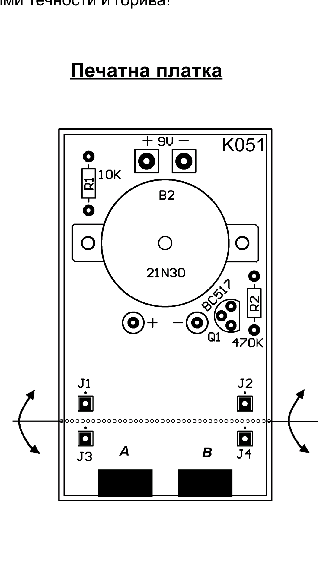

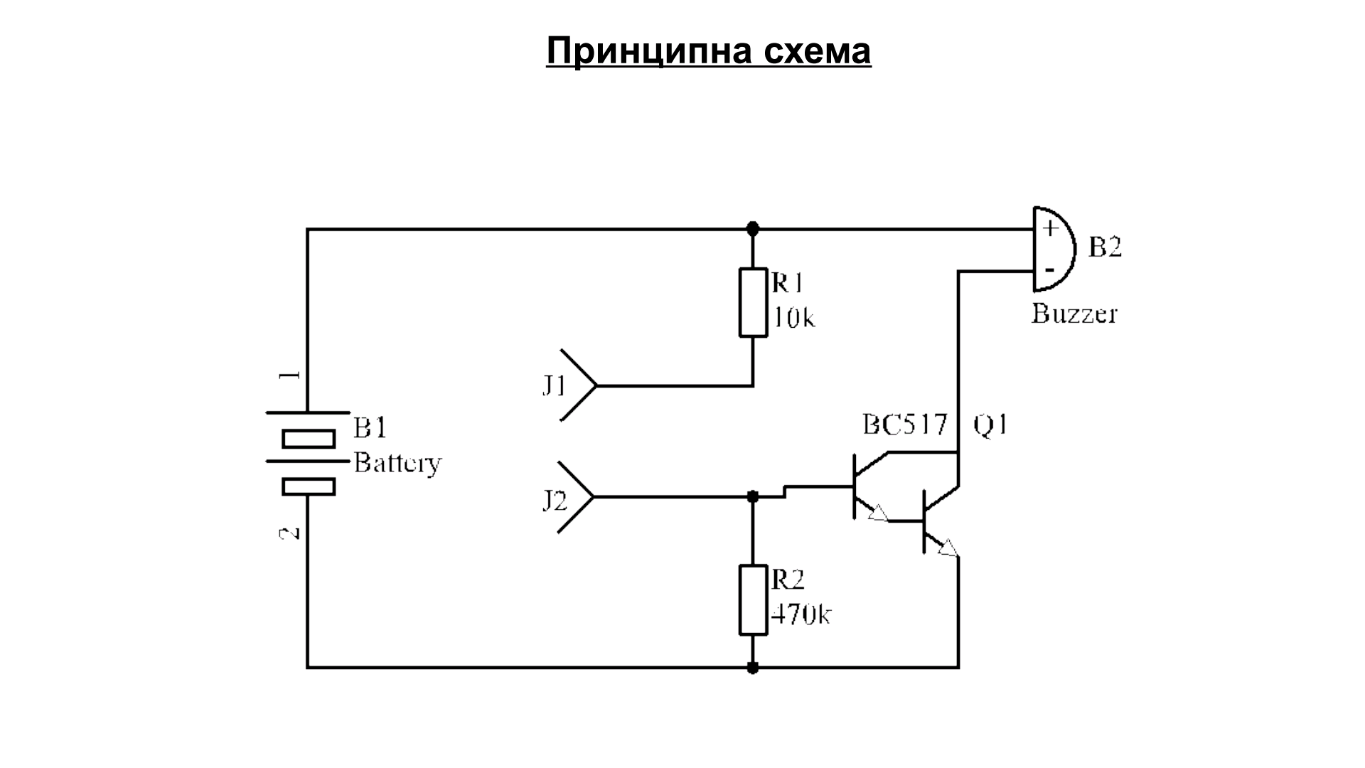

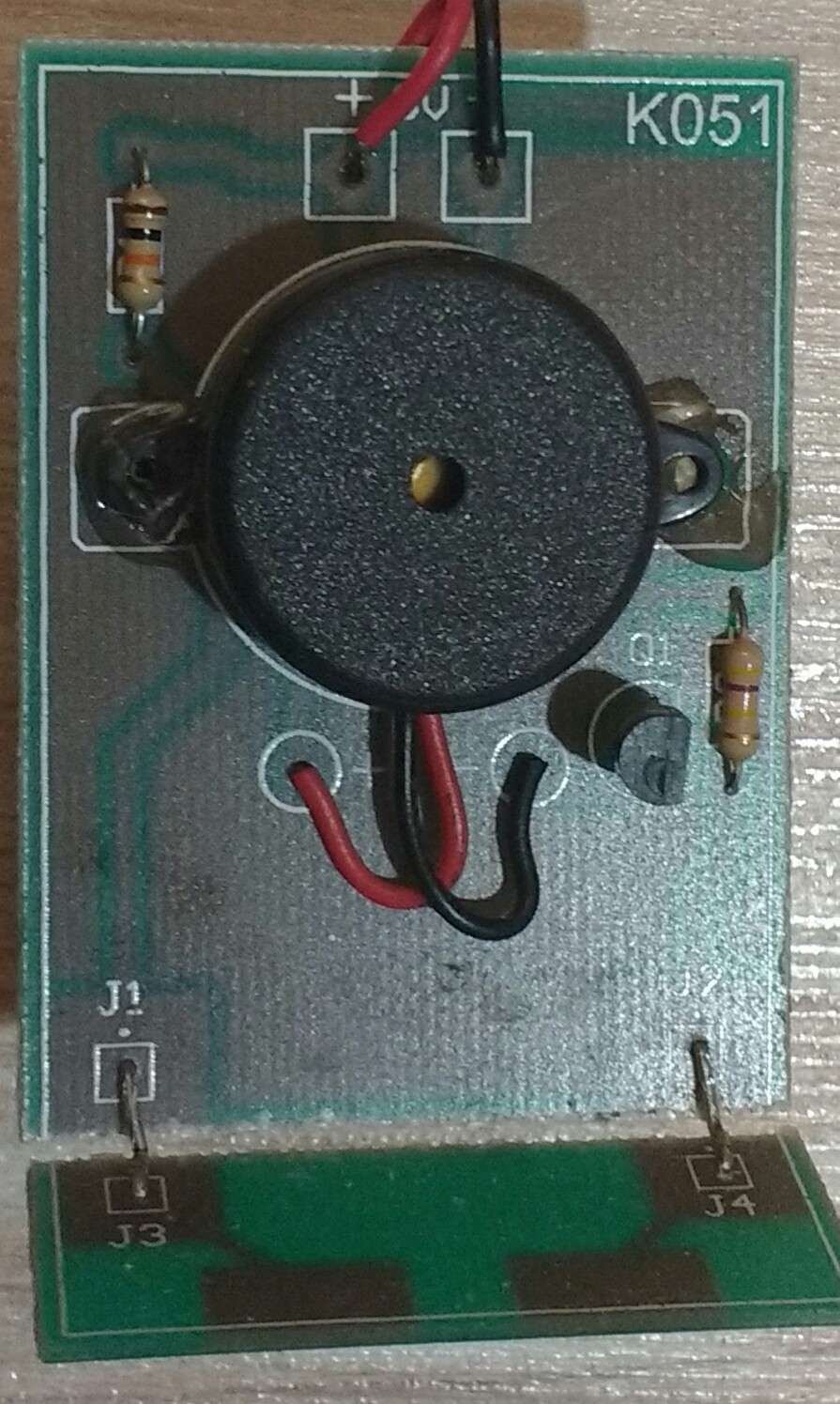

Това е датчик за ниво,с изход реле. Пищялката,за която споменава колегата и просто елементарна платка с 9в. батерия,две жици за сонда и свирка. Имам я същата ,закупена от магазин за електроника във Варна.
П.С.: То и тази платка става,но иска 12в. захранване.

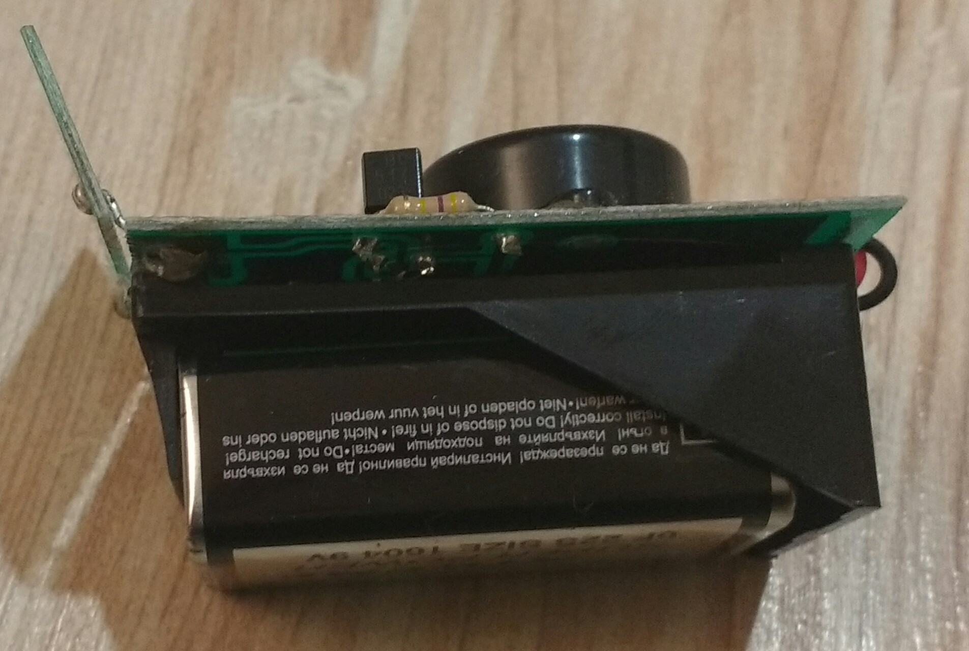

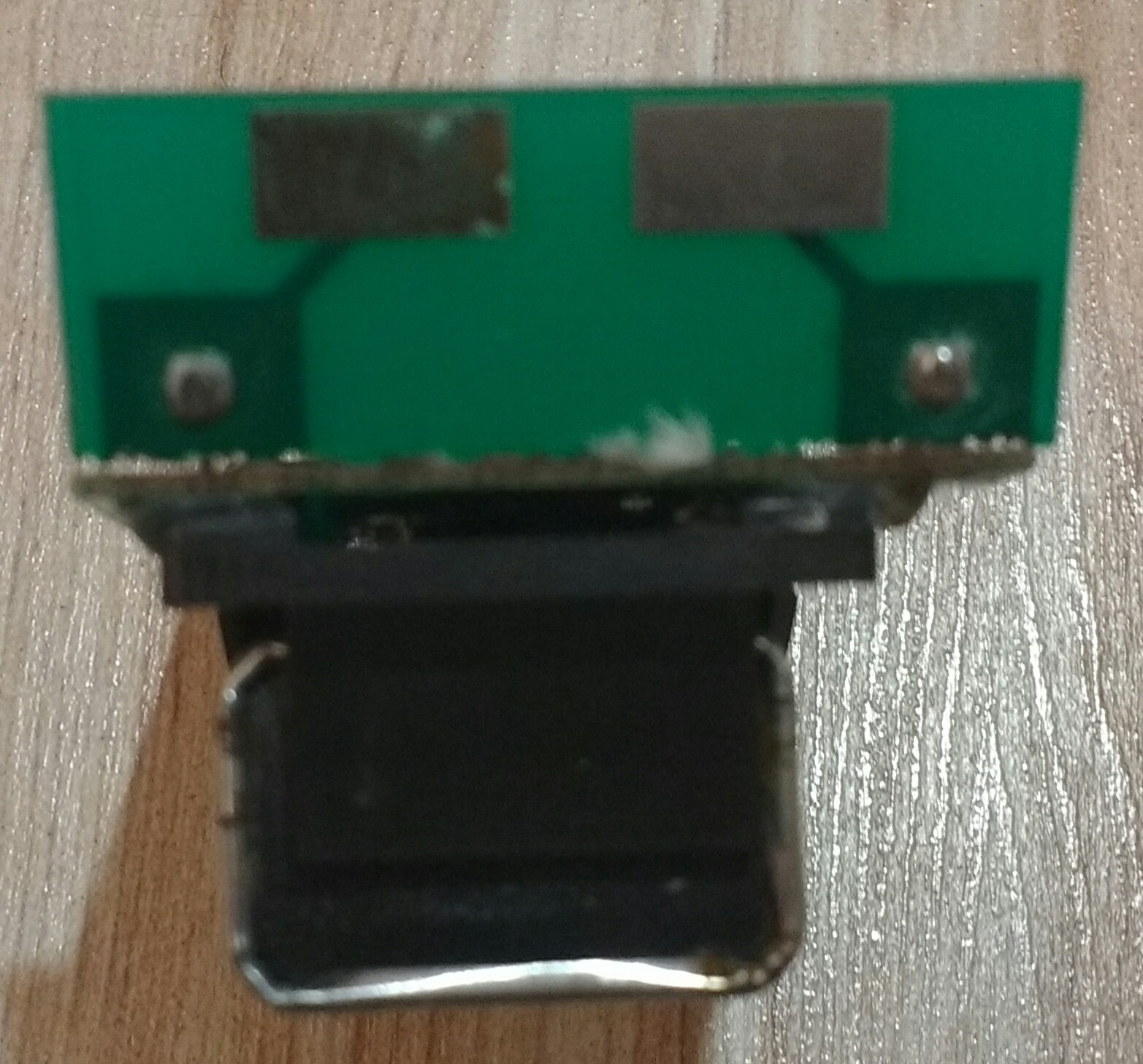

Аз ползвам два датчика от някакъв КИТ, но трябва да ги видя от къде съм ги купувал.
Иначе са като завършено изделие тип "направи си сам". Слага се една батерия 9 волта и се забравя. Само понякога като надуши вода напомня за себе си с пищялката.

Не! Съвсем просто и ефтино е. Ще ти го снимам и ще ти го постна след 18 часа.

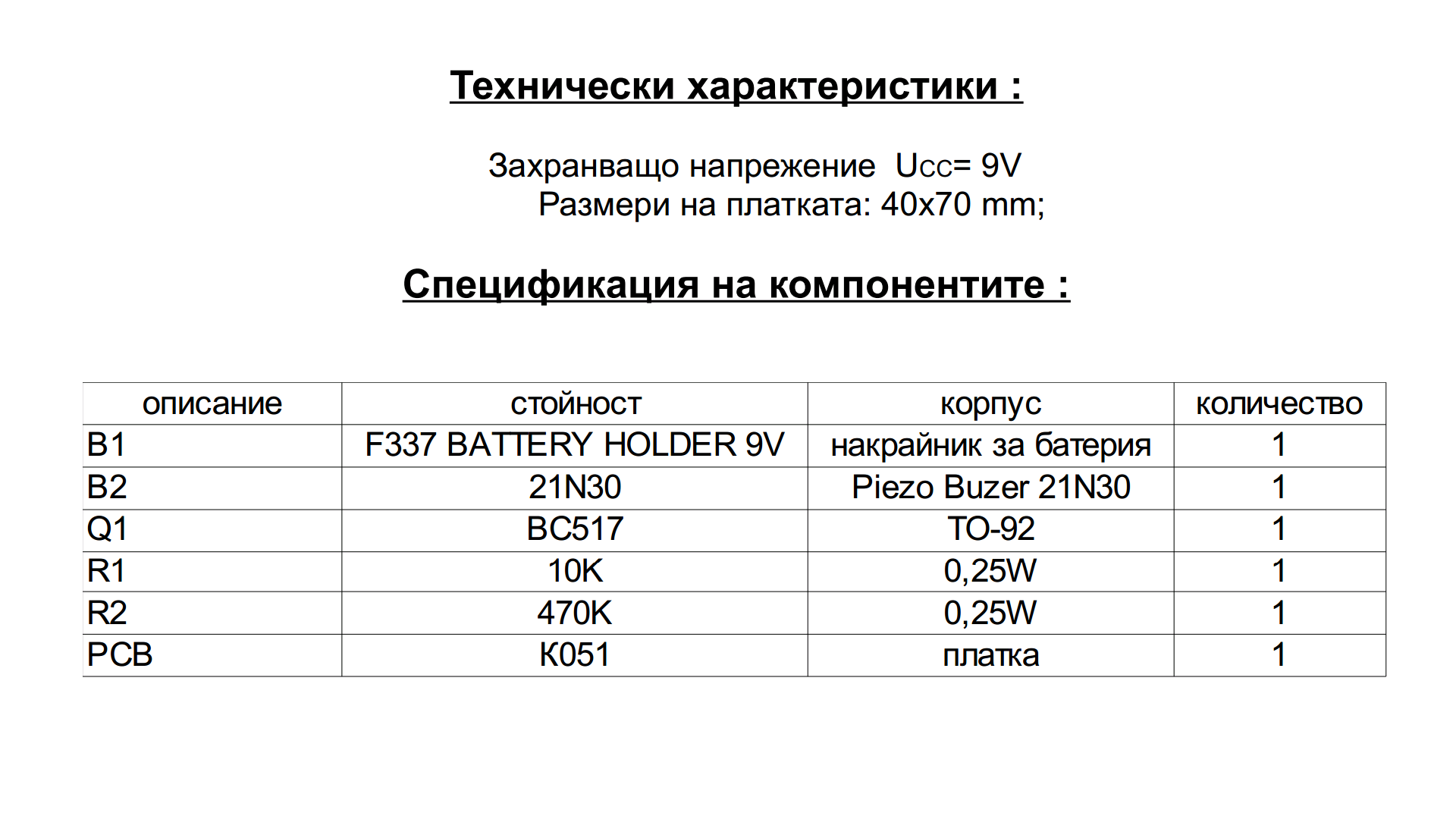

А когато му свършва батерията кво праим..На тоя дето го имам аз пищяла една седмица преди да замине.. иначе ей му ги и схемата с елементите, ако някой реши да си ги прави сам..
nikolovvd - майстор
За 3 лв. не си заслужава да се събират части! Идва с всичко необходимо. Само една батерия от пазара и проблема е решен.
Трябва да се има едно на ум, че поне веднъж на 2-3 години трябва да се сменя батерията.
