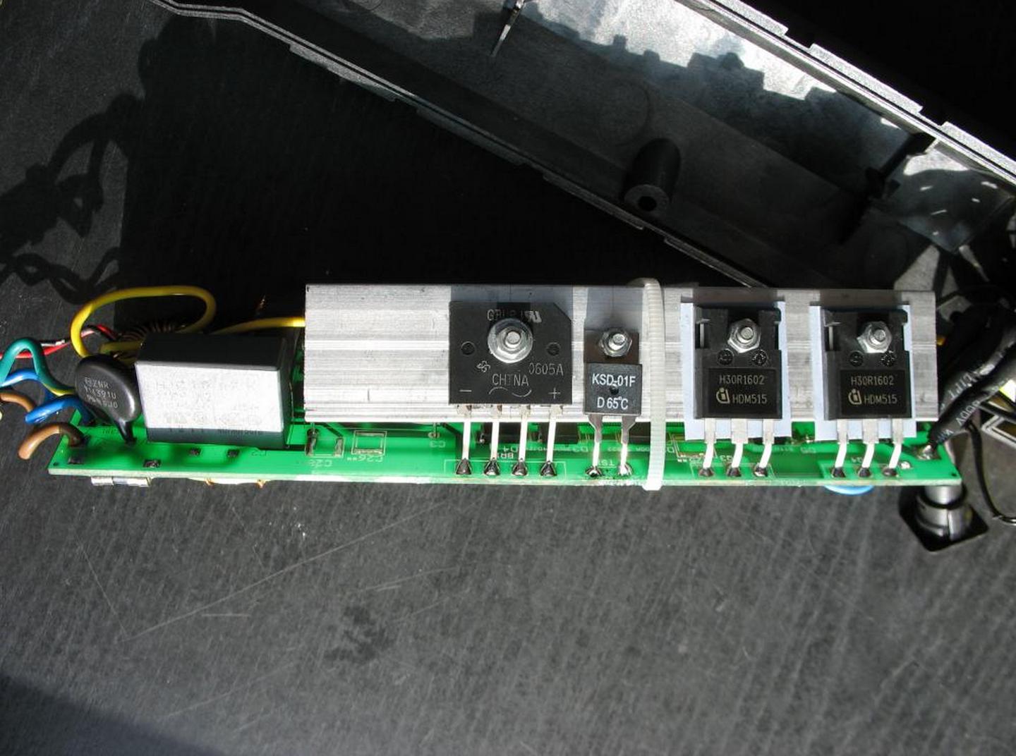

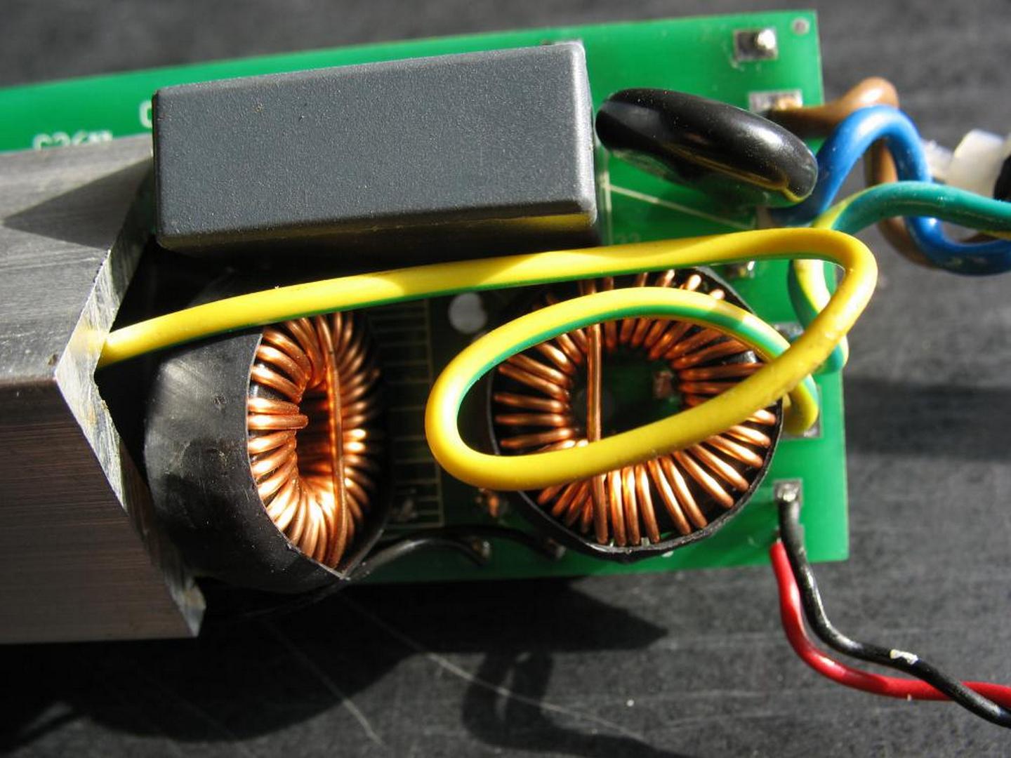

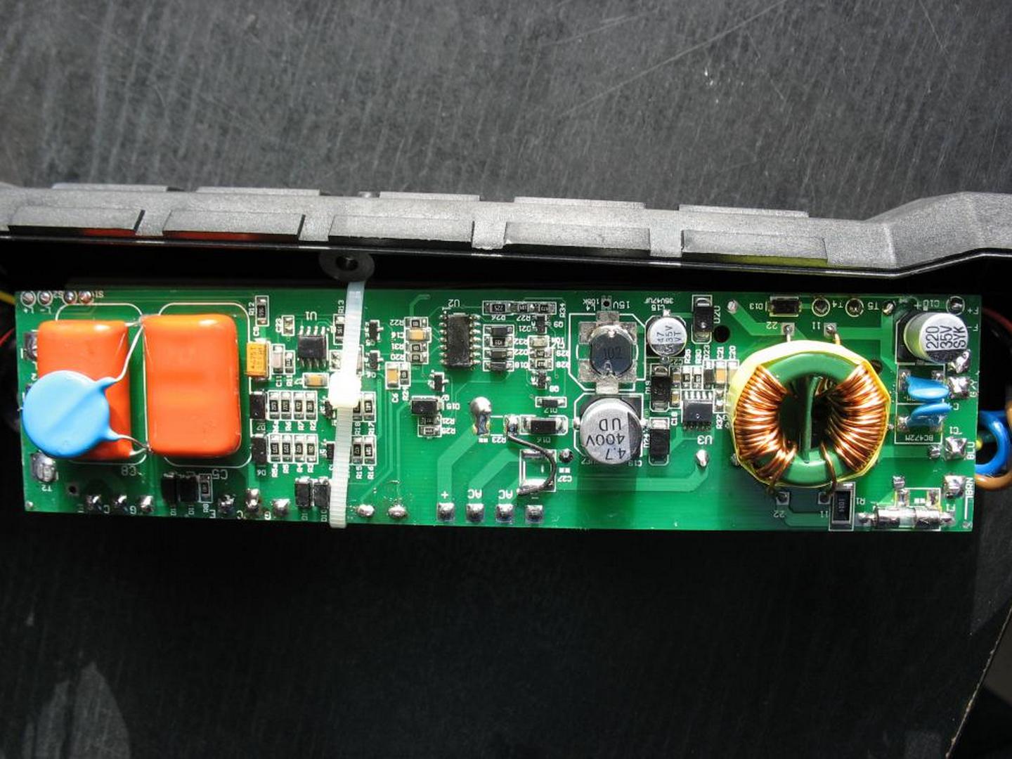

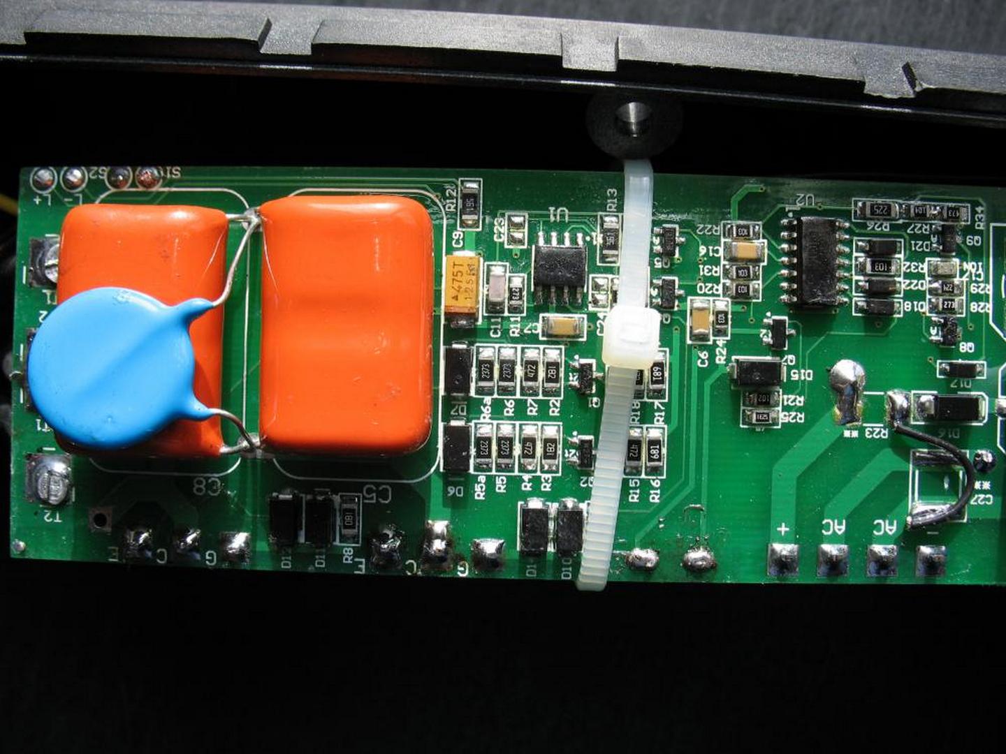

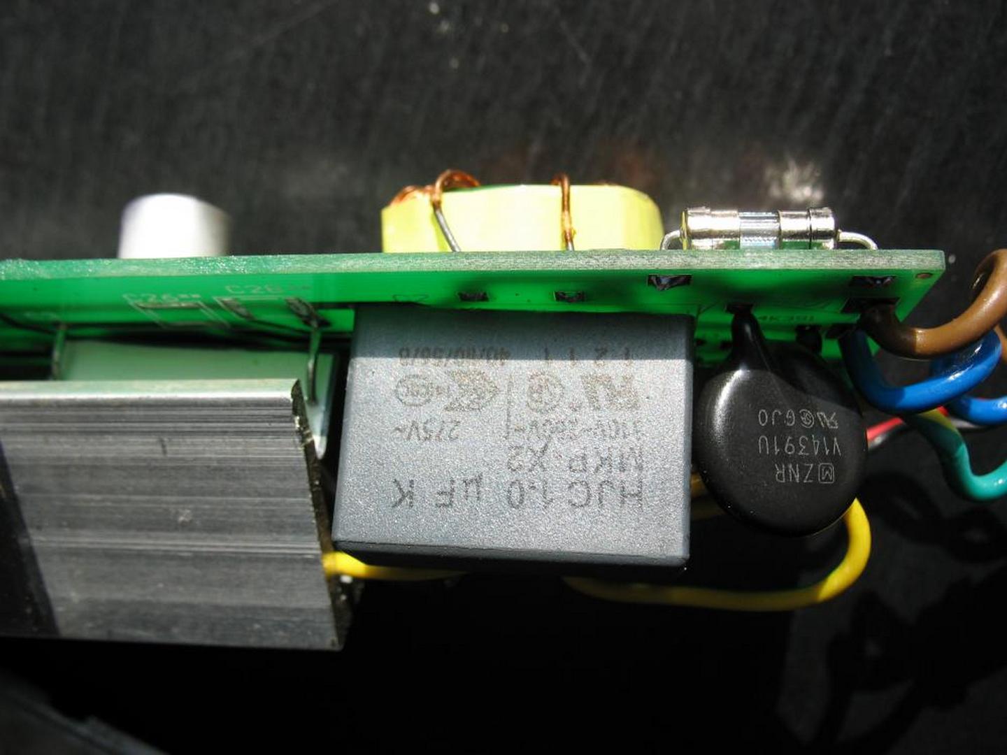

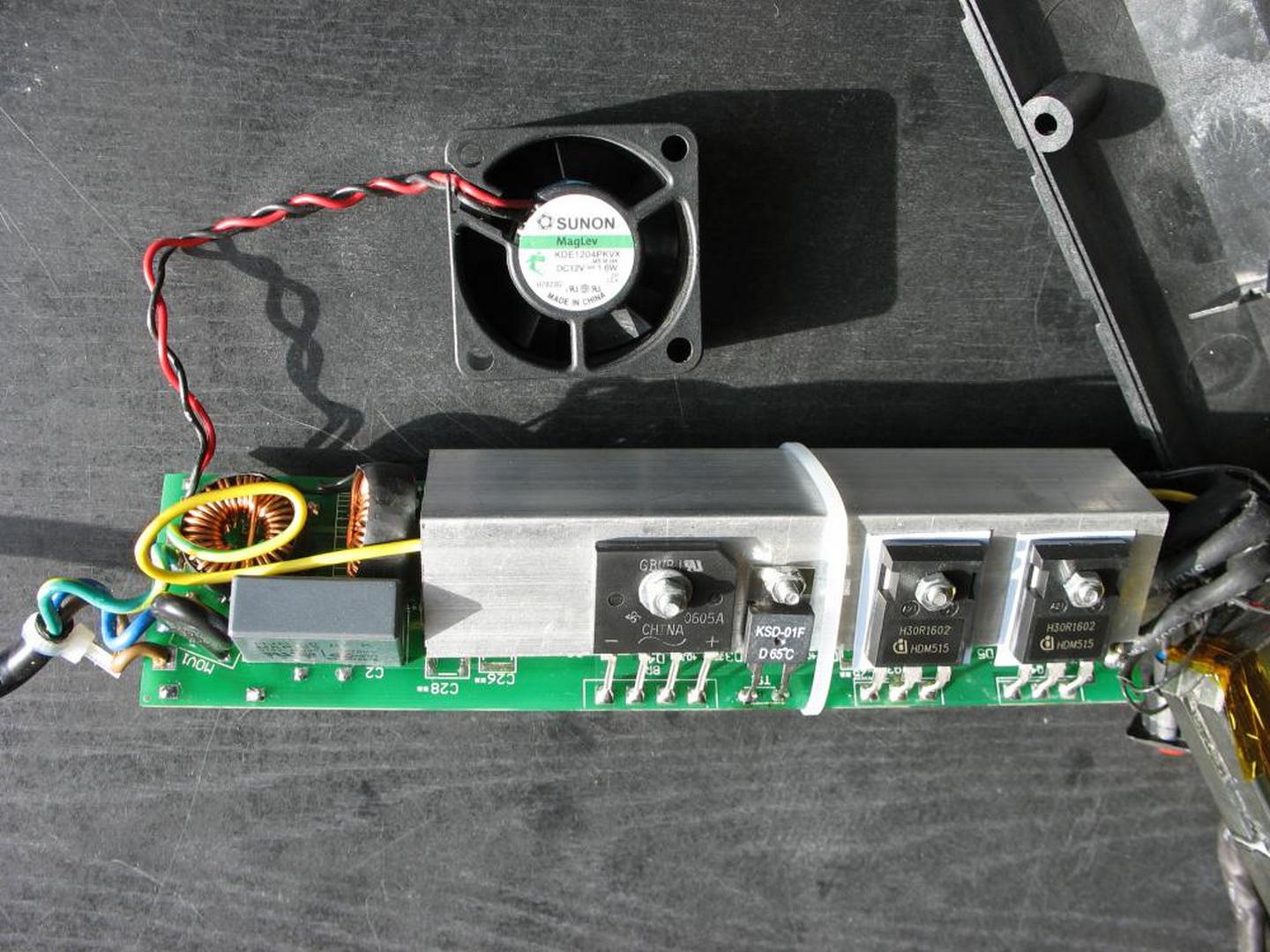

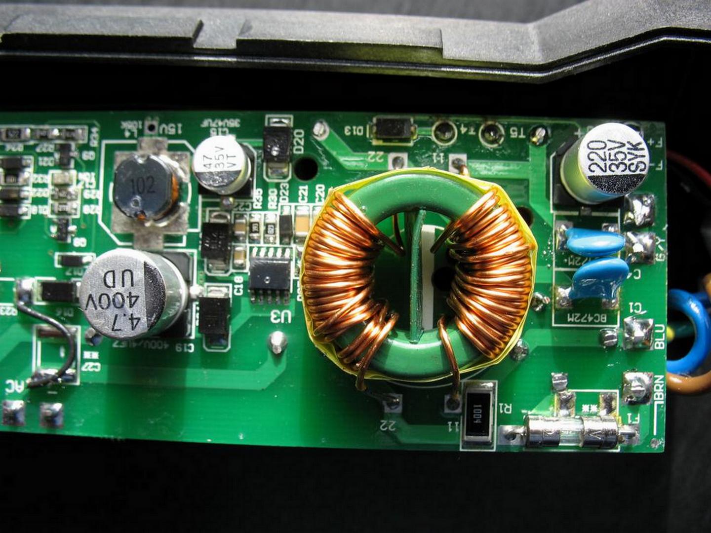

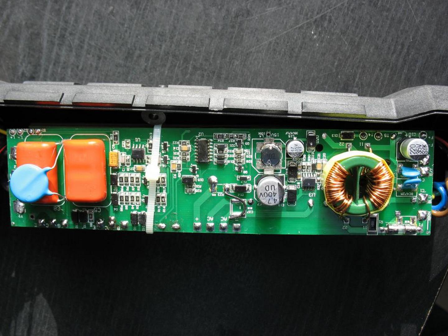

lov - майстор

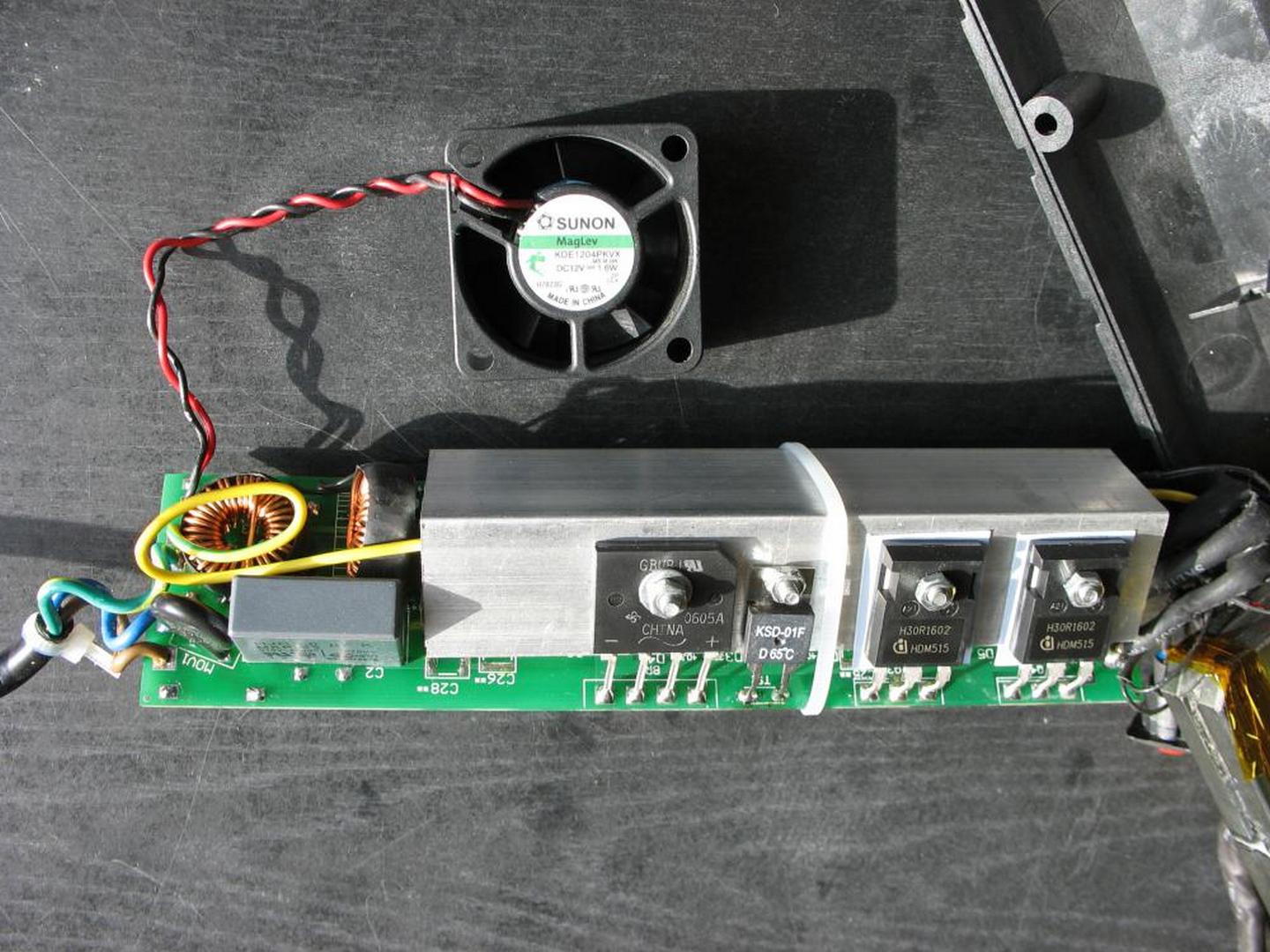

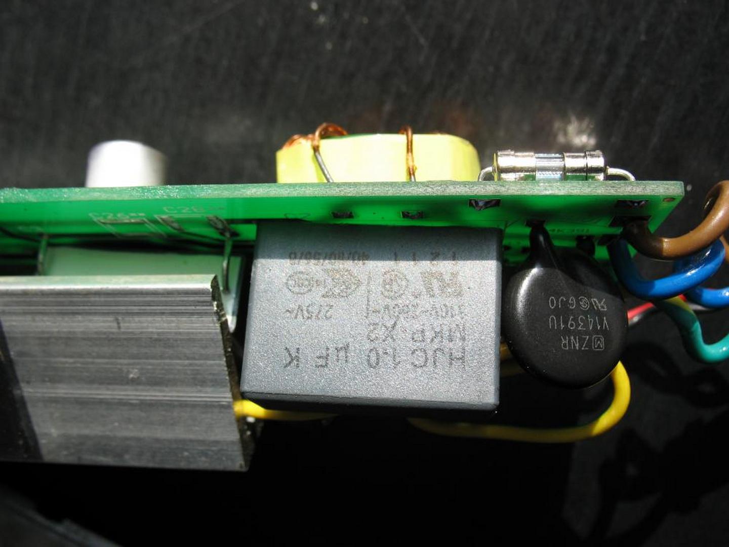

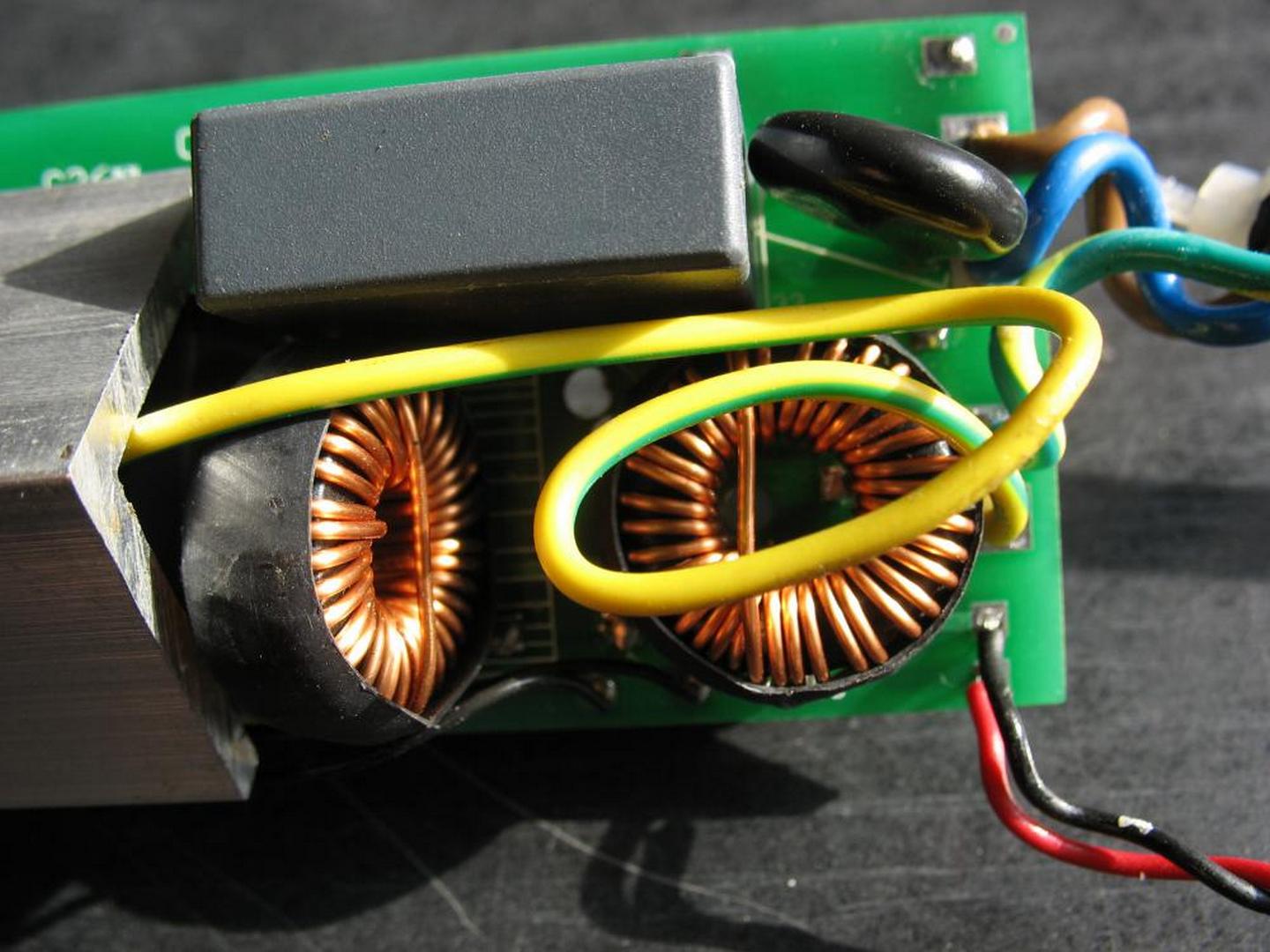

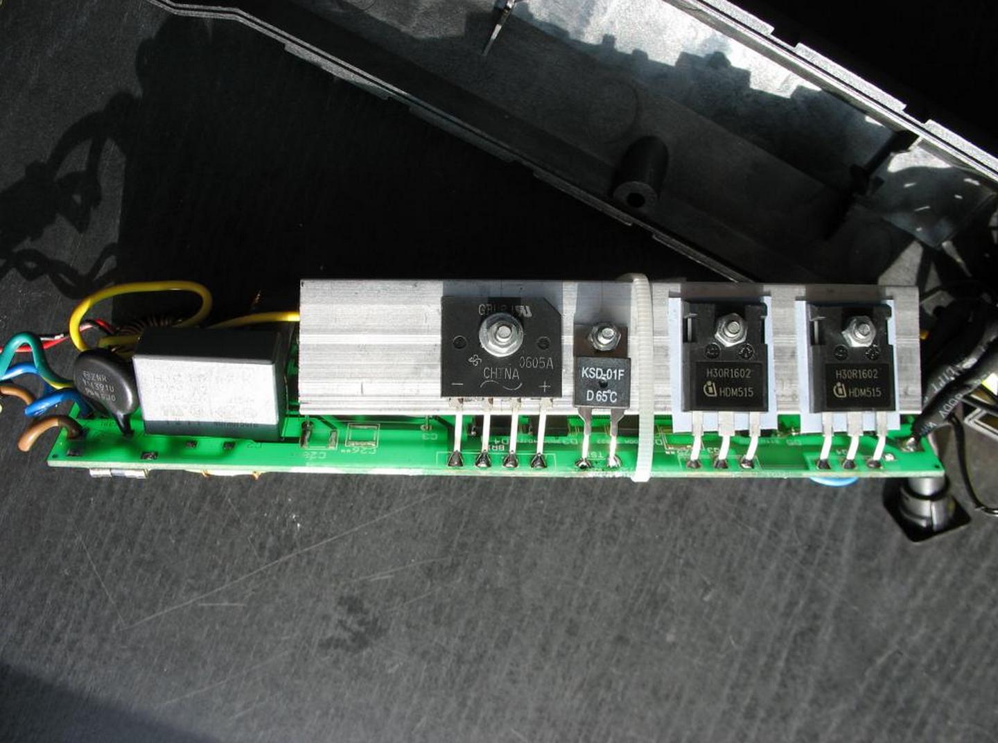

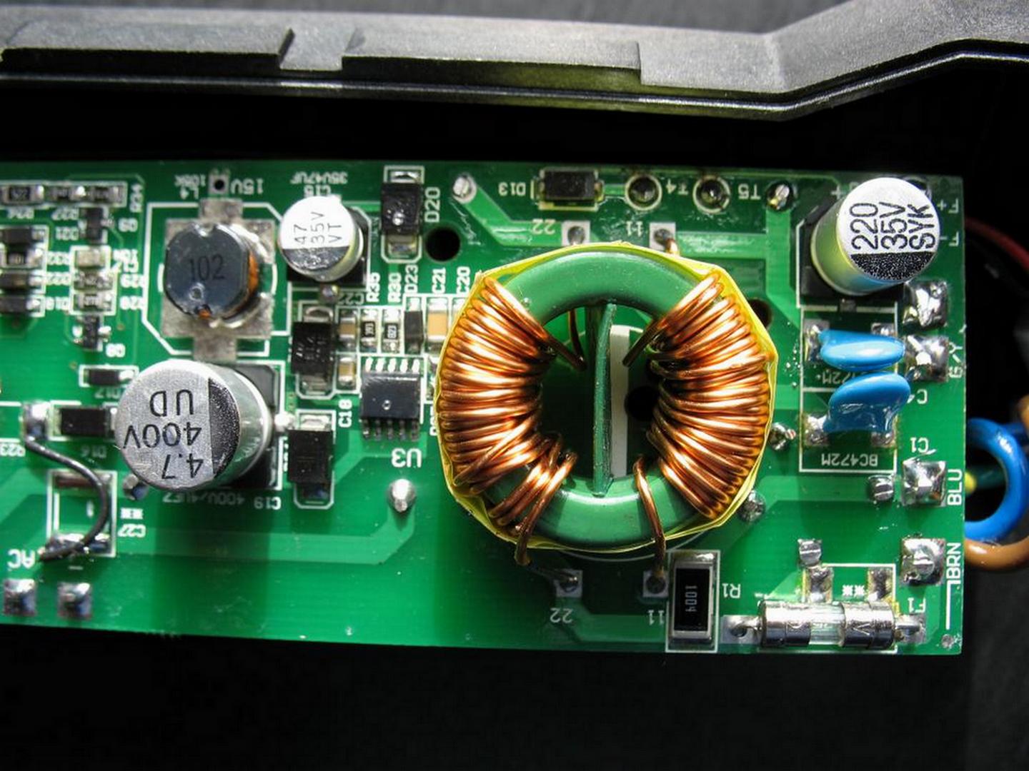

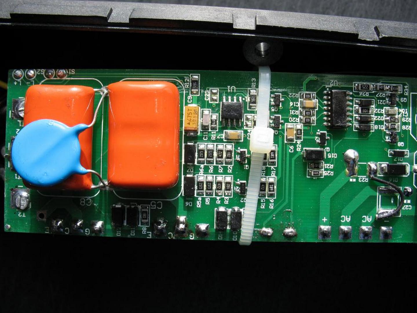

Айде почвайте да сваляте схемата

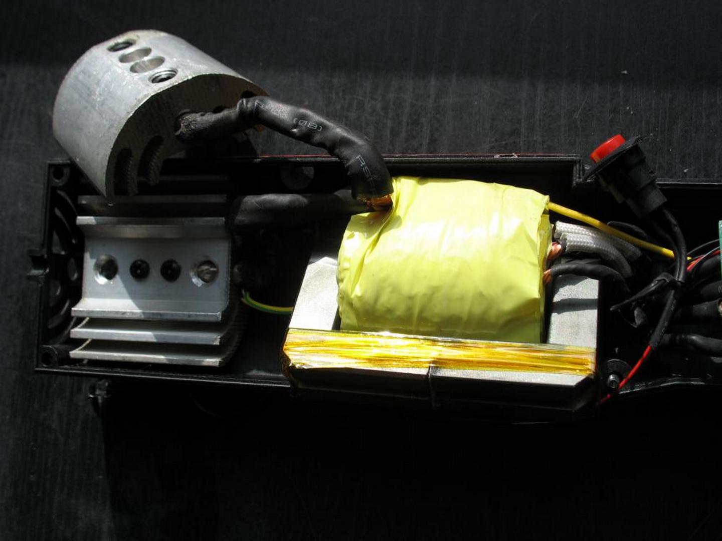

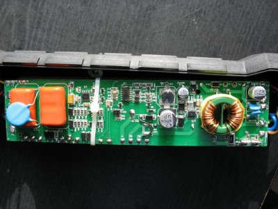

lov - майстор
Продължение
Трансформатора е с размеры 75х45мм. а дросела 15х12мм. Изхода на индуктор е 4 навивки лицендрат с диаметьр около 6мм.
Изходните намотки са 2 и приблизительно 15-20 навивки също лицентрат и обща дебелина 2,5-3мм
Има и още два много тънки проводника но те вероятно са за контрол на температурата.

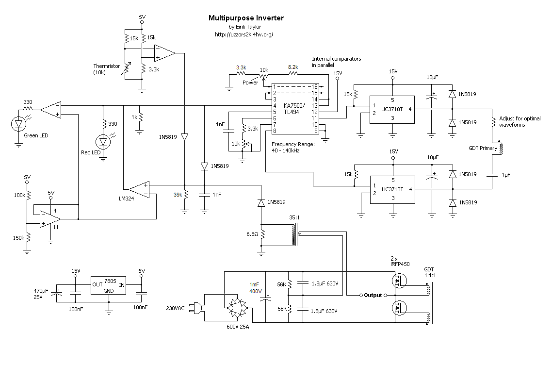

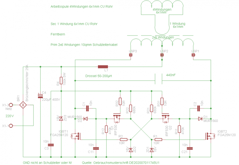

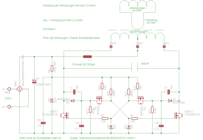

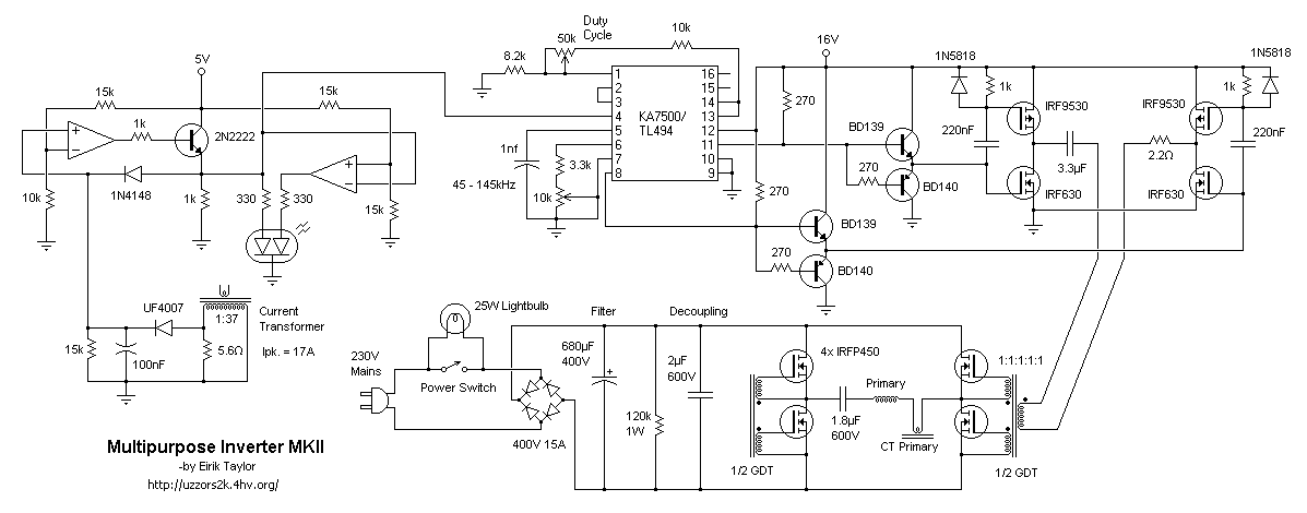

lov - майстор
И няколко принципни схемички за размисъл и ориентация кое как може да се направи.
ET_Multipurpose Inverter.GIF (17.18 KиБ) Видяна 2260 пъти
Никоя от схемите не е експерементирана а някои са само теория. Така че като пукате пуканки не съм виновен че не съм ви предупредил. :-D
andro440 - майстор
lov написа:
Че пусни някоя изпробвана и да я започвам .! Тези схеми ,които си публикувал излизат в изображения ,и то най напред ,знаем ги тях
lov - майстор
Тя на готово и баба знае. :-D Снимките на разглобения ми ги прати един руснак преди повече от година. Имам и някакво описание на намотките на дросела и трафа. Каквото визулано може да се прецени човека беше така добър да го направи поне за ориентир.
Отдавна му се каня но не ми стига времето да се захвана. Ако те интересува ще ти ги пратя като се прибера в къщи.
