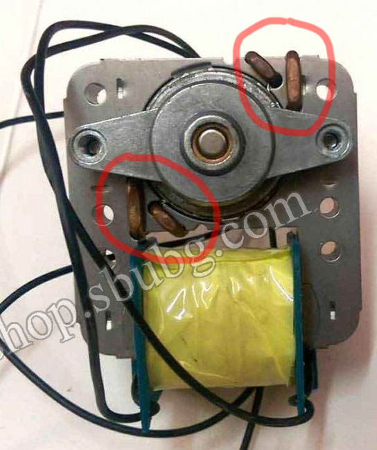

Ето така изглежда въпросната намотка на късо
Тука https://www.youtube.com/watch?v=QwXxQWzNroA има нагледно показно с разглобяване и сглобяване на такъв вентилатор и манипулации по него. Не знам какво точно не харесваш в новия - идеята е ако са взаимо заменяеми нещата от новия да вземеш само това което е нужно за да работи стария. Или ти вече сглоби печката и я върна обратно в шкафа :-D

А в ротора има ли намотки на късо?

Нещо такова трябва да ти е роторчето - https://www.google.bg/search?q=%D0%BA%D ... 6pfXIorWrM:
Ако ти е любопитно чукни в Гуглето "кафезен ротор".

iliya_i - майстор
kozl написа:
Повече ми е любопитно какво се е случило с оригиналня мотор, че не се върти, а вибрира :?
Ако няма тази намотка на късо, магнитното поле не е въртящо се, а пулсиращо. Ротора си е изцяло съединен накъсо, но ако той е прекъснал, мотора няма да вибрира.

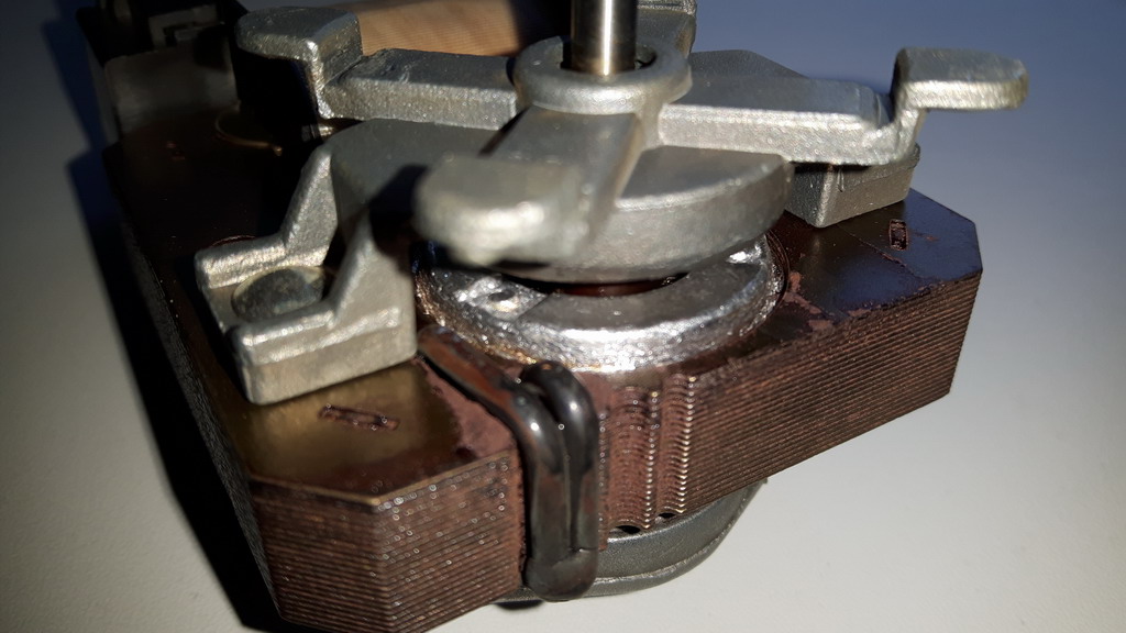

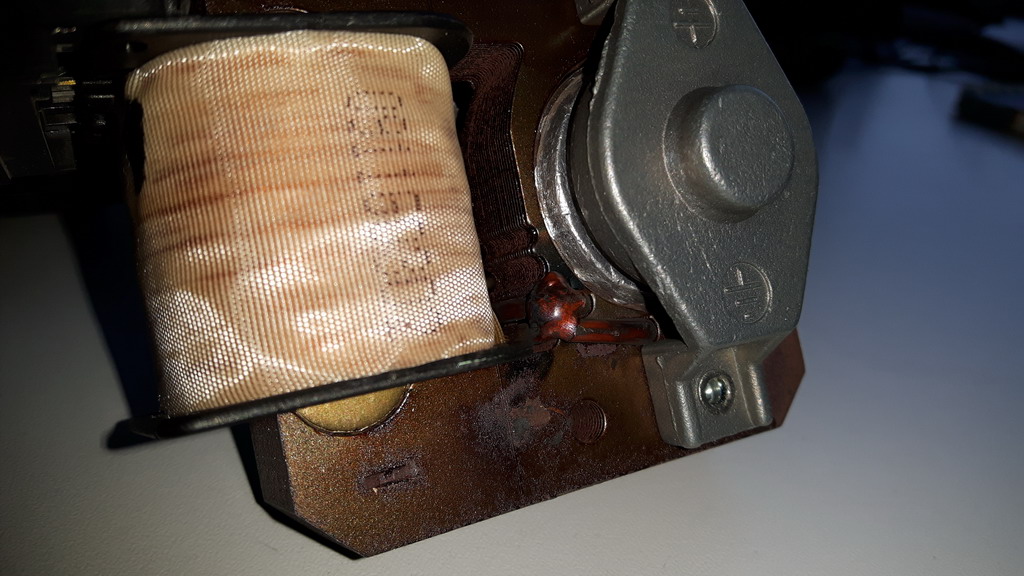

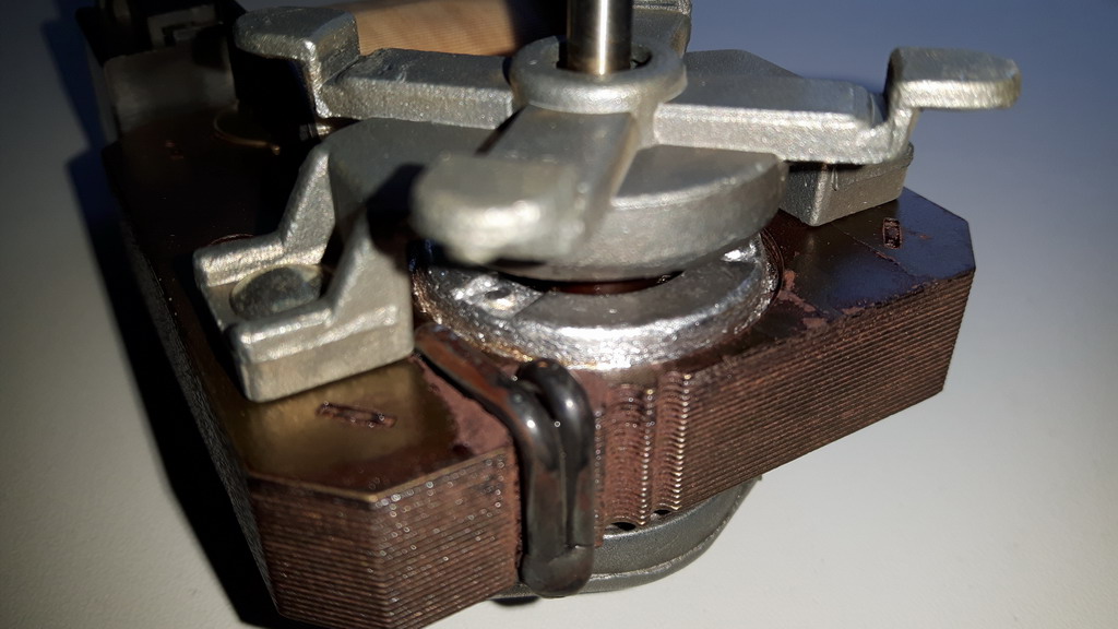

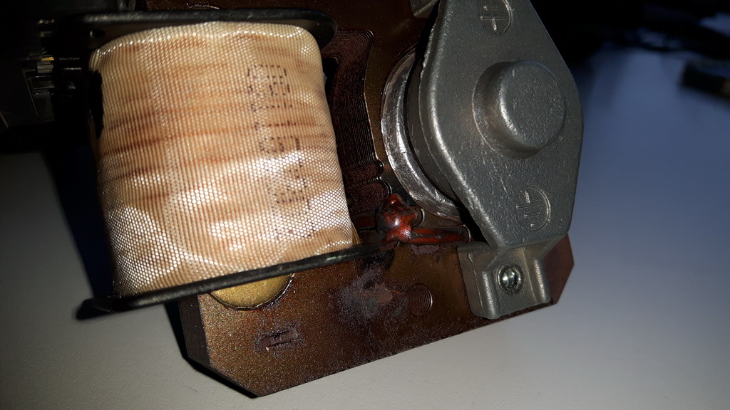

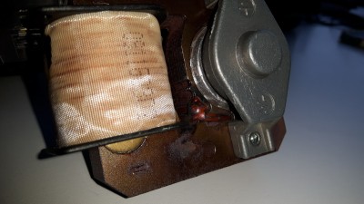

kozl - майстор
Аве открих защо не върти двигателя. Захраних го откачен от турбината. Па бръмчи и не се върти, но като се пробвах да му помогна с ръка - пълна спирачка. Като спрях тока през него - върти се меко и леко. Под напрежение - спирачка, но явно прозрях, че с появата на магнитното поле се включва и спирачката. След по-щателен оглед с опробване с обарване, си пролича голям луфт в задния лагер. И така при поява на магнитното поле ротора опира яко в магнитопровода и пълна спирачка. Когато беше с турбината спирачката не бе толкова осезаема, защото все пак и турбината е спомагала в лагеруването. Въртящо поле си има, заблудил съм се в предните проби. Като с моя помощ центрирах ротора и той се завъртя.
