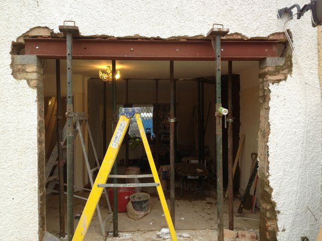

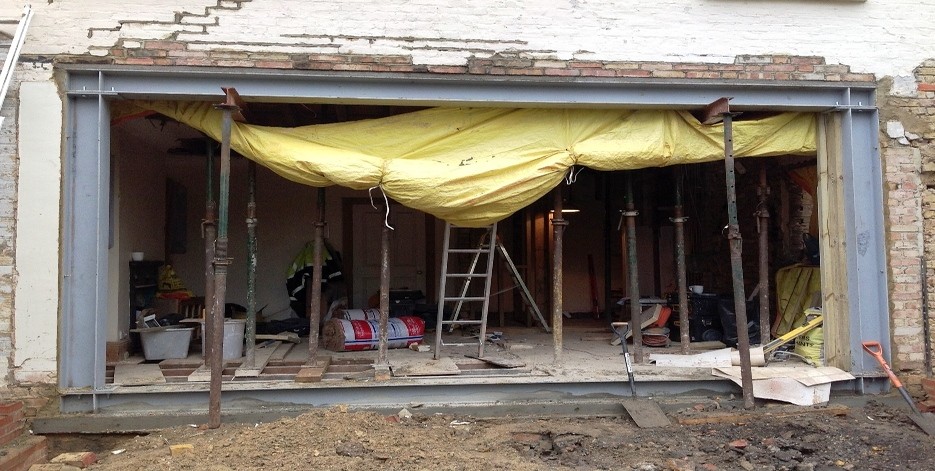

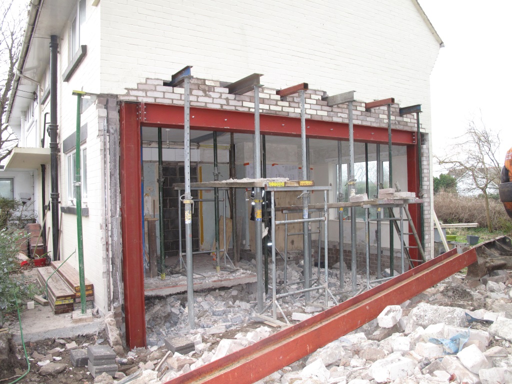

Върху стоманени греди може да се направи тухлена или др. зидария, не е нужно да се дирят дървени греди с чудовищни напречни сечения.
mimilisa - специалист
Защото четох за стоманени двойно Т греди. Там където няма стена отдолу се поставя такава греда.
Аз си мисля не може ли всички стени на долния етаж -външни и вътрешни да се хванат с пояс и там където ще бъдат стените на горния етаж , да се направят стоманобетонни греди, хванати общо с този пояс? Ако са малки разстоянията де, до 3-4 метра?
Да, става!
mimilisa написа:
Аз си мисля не може ли всички стени на долния етаж -външни и вътрешни да се хванат с пояс и там където ще бъдат стените на горния етаж (които не са върху стени от първия етаж) , да се направят стоманобетонни греди, хванати общо с този пояс? Ако са малки разстоянията де, до 3-4 метра?
Да, може!
