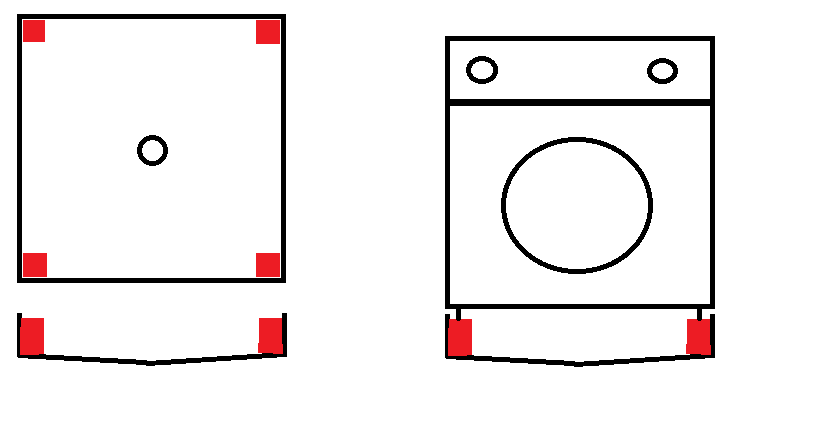

Направи стандартно корито от итонг като отвътре повдигни 4-те ъгъла колкото да стъпят крачетата на около 1 см под горното ниво на коритото. така пералнята ще стои не в, а върху коритото. Задължително използвай хубав сифон със суха клапа, за да е затворен, когато няма вода в него. Ако ползваш нормален сифон, ще изсъхне за 2 дена и ще ти вкара миризмите от канала.

Това цялото спокойно може да си го облече в шкаф, какъв е проблемът? Идеята е коритото да не излиза около пералнята, а да е под нея. Просто ще трябва да повдигне пералнята с 3-4 см. Итонга ест. ще го облицова с нещо. Тя гледката си е станала "страхотна и красива" още при поставянето на пералнята в коридора.

акуа стоп маркуч, помага, ако се скъса маркуча или не сработят клапаните на пералнята евентуално. Какво правим обаче ако се е пробил казана или маркуча от казана до водната помпа, или маркуча за мръсната вода? Спасението в тези случаи е само сифон
