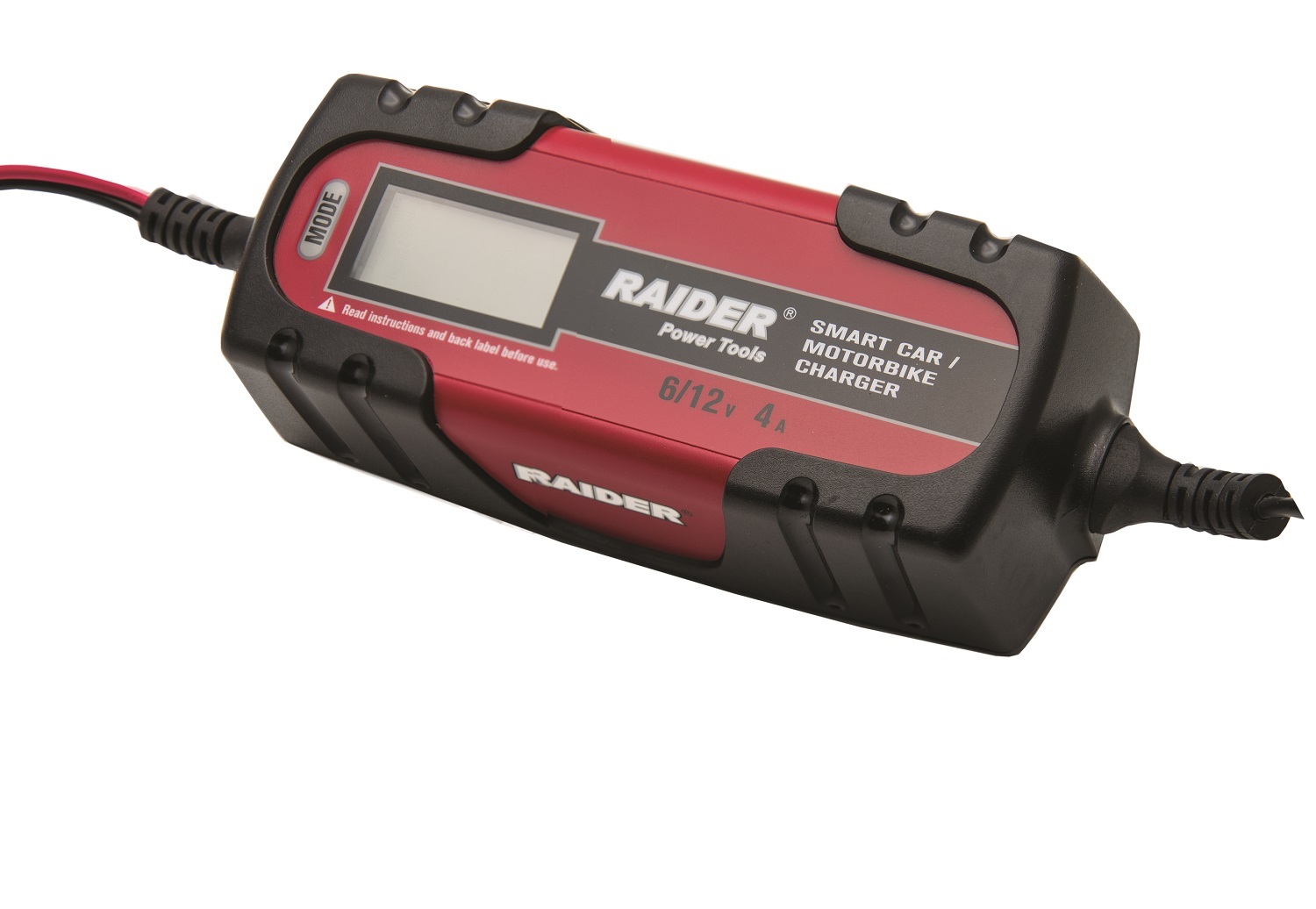

Може, но зависи от акумулатора. Някои акумулатори при това напрежение (14,4V) пропускат малък ток на зареждане и 2 дни може и да не стигнат.
															чет ное 07, 2019 8:02 pmkozl написа: Може, но зависи от акумулатора. Някои акумулатори при това напрежение (14,4V) пропускат малък ток на зареждане и 2 дни може и да не стигнат.Ами на колко волта да го настроя?
 Аз лично бих започнал с 13,7V и 2A заряд . С тия мижавите радиаторчета , които ги предлагат ,  да се напъва платката с 3A ( което и е теоретичния максимум ) за доста продължително време си е .... предизвикателство да кажем !!!
 Аз лично бих започнал с 13,7V и 2A заряд . С тия мижавите радиаторчета , които ги предлагат ,  да се напъва платката с 3A ( което и е теоретичния максимум ) за доста продължително време си е .... предизвикателство да кажем !!!  До вчера беше на 1,3Ah акумулатор , а от утре се притесняваш за "липса" на 4-5Ah !)
   Е да. Ама до вчера нямах ЮПС и автомобилен акумулатор. Замогнах се.
