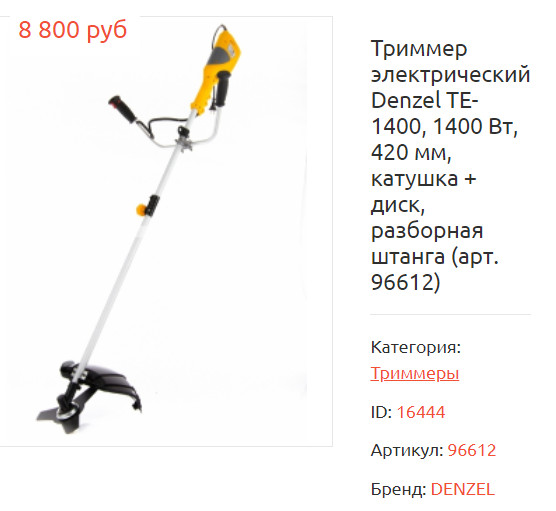

vk - специалист
Спрял съм се на тази https://www.cmx.bg/product16111/elektri ... zel-te1200
DENZEL TE 1200 (около 170 лева се намира), като идеята ми е с металните ножове да се работи повече, за трева над 50- 60 см става дума
Има и модел с 1400 Watt, обаче го намирам само в руски сайтове
kr1100 - майстор
vk такъв със същата мощност има и на Райдер. 169-199 лв според магазина.
Пък търси в Полша - има полско китайски с мощност 2,4 кВт

RAIDER RDP-EBC07 e 1400w и най-важното, имат сервизи из страната и части за тях се намират лесно. Специално този модел е с ремък, който служи като предпазител, в случай че примерно с 3т ножа заденете камък и спре рязко. по този начин предпазва зъбните колела на редуктора и електромотора от повреда. При други коси съединението между вала на електромотора и този към редуктора е пластмасова втулка. Сменят се лесно и в двата случая, въпросът е да ги намерите, ако възникне необходимост. Ако мястото което косите не е подходящо за 3т нож, най-добре не го ползвайте, а работете с 40т.
