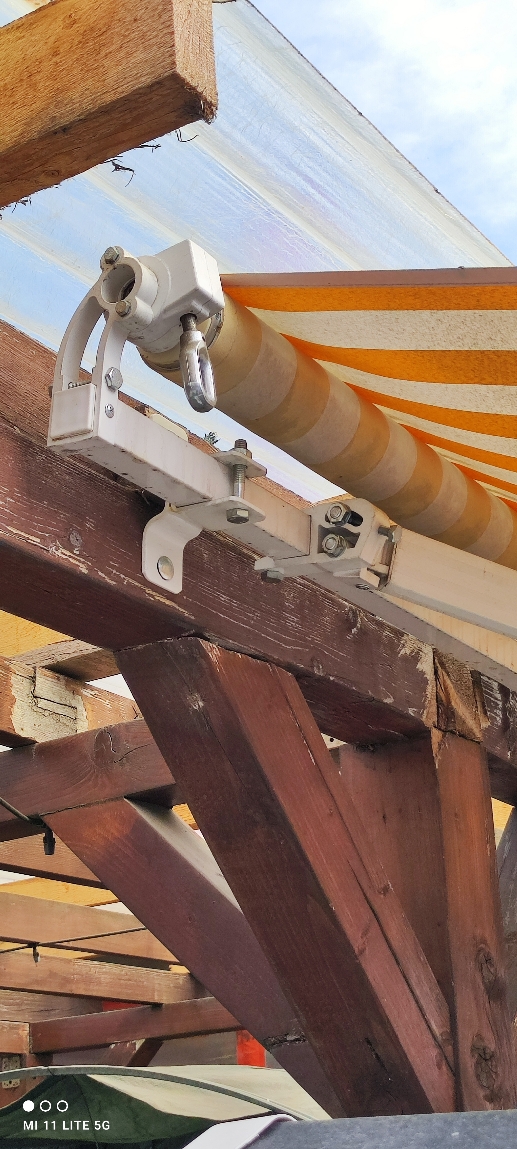

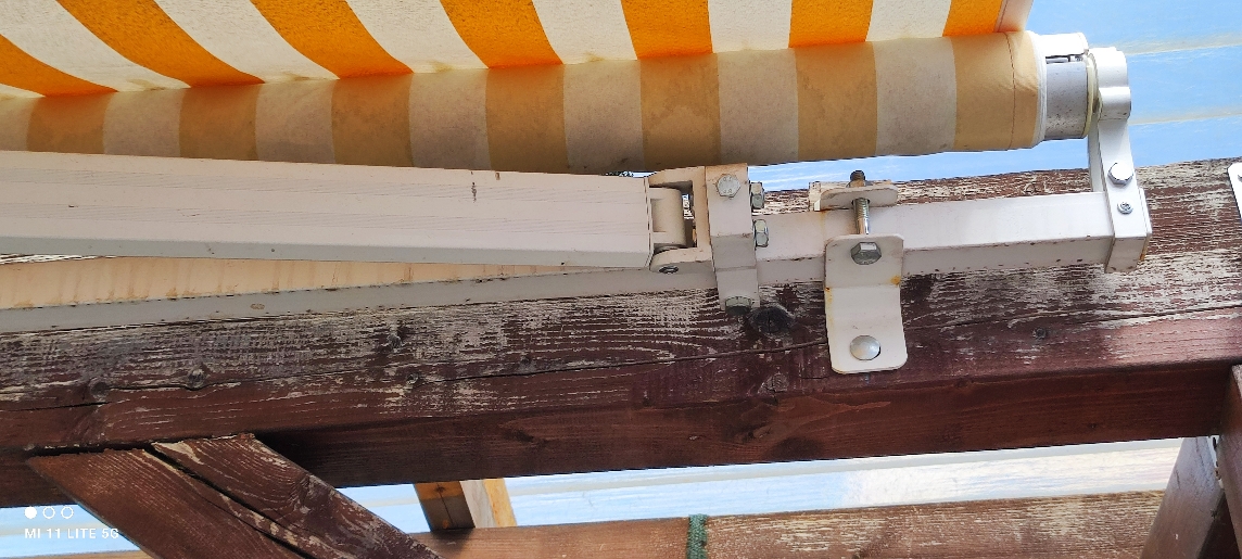

И аз съм решил да купувам такава тента, и аз искам да е по червената линия, т.е. таванен монтаж.

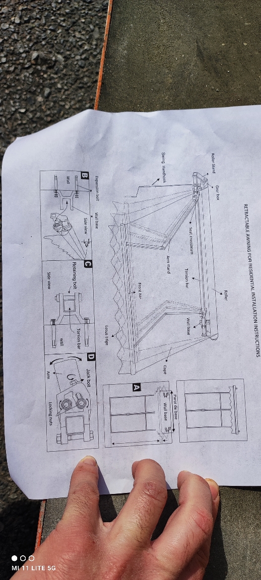

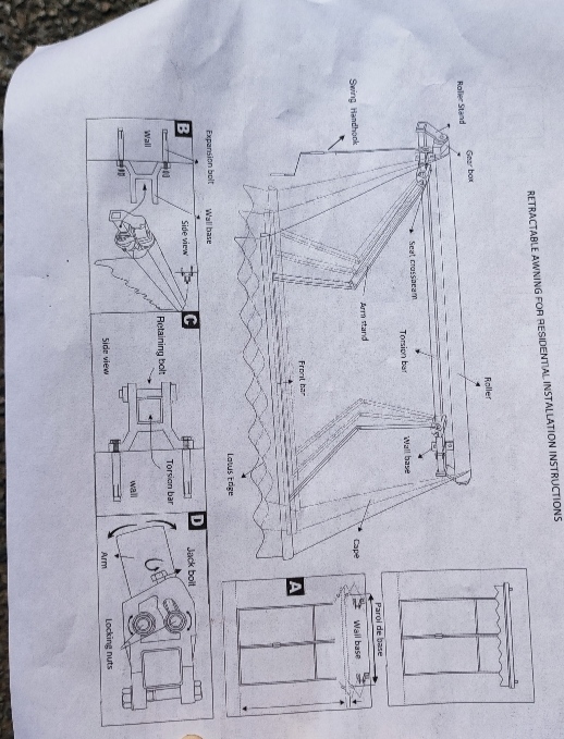

Няма да се налага да коригирам дължината, но доколкото разбирам от инструкцията за монтаж (извинявам се, че не можах да завъртя снимките) и от монтажа на мострата намираща се в двора на магазина, май таванен монтаж е невъзможен при такава конструкция.
Да кажем, че завъртя планките на 90 градуса, за да насоча отворите към тавана...Какво става обаче с отвора и ухото за манивелата? Те не могат да се завъртят също...Или поне така си мисля.... :?
Гледах инструкцията...И там не е показана възможност за таванен монтаж.
Някакви различни мнения или идеи?

Не може - имаш към 200 мм. на горе от стойките. Спускаш допълнителни планки от тавана.

Добре де...Правя планки, спускам...Какво правим с манивелата?

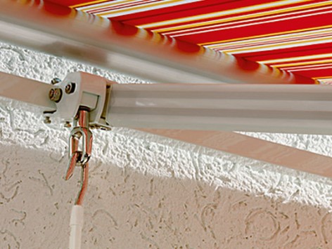

На тази тента от Баухаус виж как са предвидили и ухото за манивелата да се завърта....
Хм?
Screenshot 2023-04-07 171124.jpg (49.47 KиБ) Видяна 916 пъти
Andri01 - майстор
на първата снимка се виждат болтовете които се захващат към гредата. Тези болтове ги хващаш към двете спуснати от горе планки. Манивелата си остава на място. Просто вместо закрепване към гредата имаш закрепване към планките.
