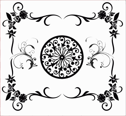

Примерно за колко време ще ми направи разни тънки орнаменти... момент да намеря нещо като пример - е като тази картинка която качих - да речем че искам това върху чамова дъска 15х15см и дълбочината на дълбане е най-много 2мм.

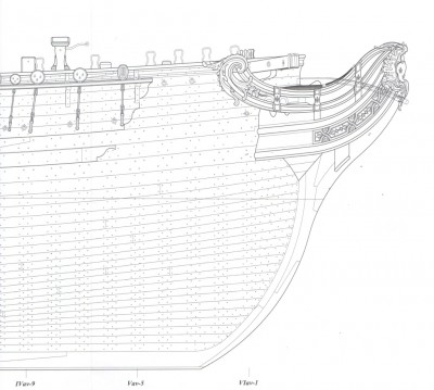

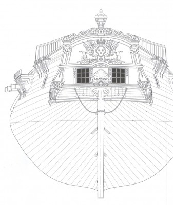

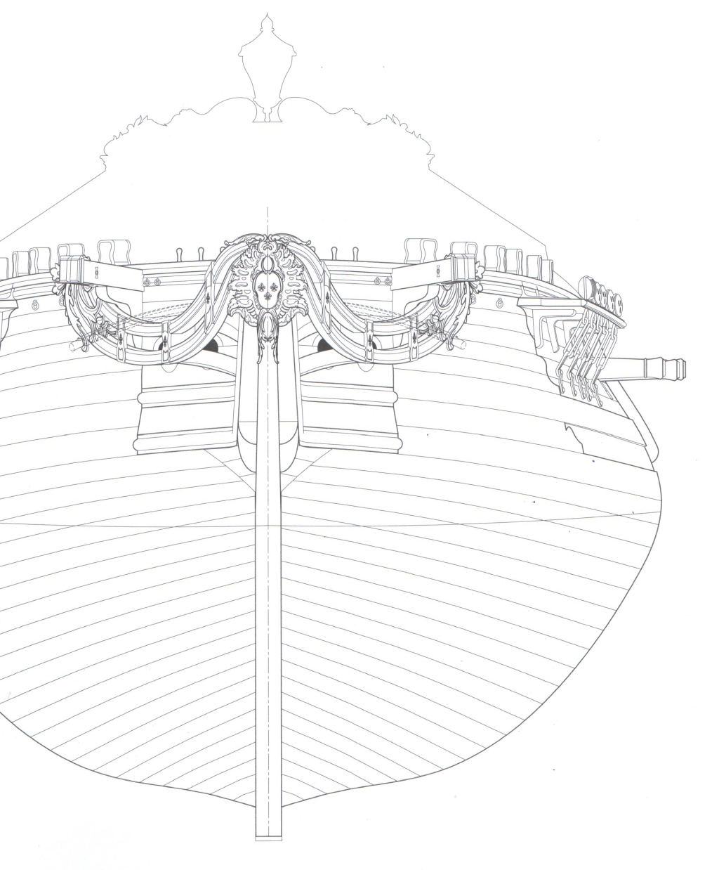

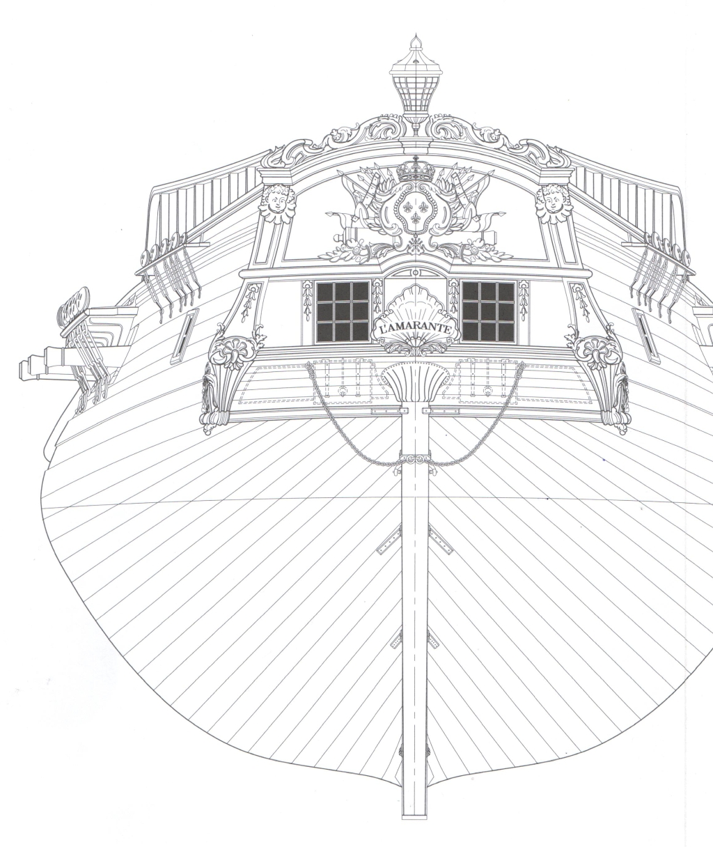

Ключовия въпрос е дали да си купувам машина или да ползвам услугите на специалист. В моята работа рутера ще ми трябва 2-3 месеца на 5 години веднъж примерно, най много да помогна на някой колега. За комерсиална употреба изобщо не става въпрос. Ето как изглежда декора на модела който правя в момента.
Става въпрос само за декоративните елементи. Гирлянди, цветя гербове и т. н. Материала който се използва е дърво - чимшир, няколко са от абанос (търси се ефекта на цвета).
Както забелязвате има множество дребни детайли, достигат до 2-3 десети от милиметъра. Точността трябва да е под 0,1 мм. Има и друг въпрос. Не знам доколко специалист ще вникне в задачата, като се има предвид че става дума за единичен продукт с голямо разнообразие.

Лиско,напоследък съм изпаднал малко в перфекционизъм да ма извиняваш. Груба сметка розетката в зависимост от подготовката на фаила и вида на използваните инструменти ще отнеме около 40 мин. до час. Но това при скорост 2000мм/мин. Машината която си харесал ще работи със не повече от 500мм/мин. тоест 4 пъти по бавно.или един детайл за 4 часа.
За разделителната способност-тука въпроса е в качеството на винтовата двойка и скороста на работа която може да се извършва на машината без влошаване на изработената повърхност.При трапецовидните винтове винаги има някакъв луфт. При пръв поглед не се забелязва,но вгледаш ли се се виждат едни "вълнички" които влошават визуалното възприятие.За предпочитане е да е със СВД. Не че тия които използвам са перфектни но вършат работа и са се доказали във времето.
Не се притеснявай,машината ще я пуснем дистанционно. Само да е с Мач 3.
За дървения портрет- Правил съм един на дъщерята и гаджето и. 200х300мм. Вдълбаване 3мм.отне ми 3 часа със фрезер Ф3 наведнъж. Добре се получи,познаваха се.Не пуснах финишния фаил защото управлението правеше номера-студена спойка и работеше когато си иска. С тая която искаш ще се прави за 12-15-18часа със финиша но не съм сигурен дали ще успее да издълбае 8 мм. за първа ръка да го кажем.Може би ще е по-добре да вдълбаваш 3-5 мм.
snarlev,при теб е по сложно.Програмите ще са дълги защото ще трябва да правиш финишното подаване през 0,05мм. на ред и машината ще го изпълнява часове. Бих ти препоръчал да направиш програмата и да я прекараш през мача. Той има функция за определяне времето за работа. Имам готова машина, вярно доста голяма е но на нея може да се пробва какво се получава и за какво време.
