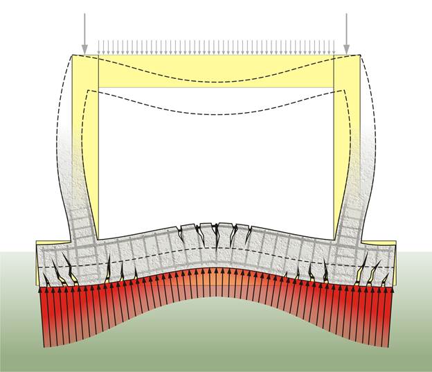

novgradski написа:
...бетон без стомана си е - камък.
Ако трегерите под който се излива бетона са армирани, което е видно от снимките- не е нужна армировка за изливания отдолу бетон, защото опъна пораден от земния натиск е горе където е армировката. Това при условие, че стария и новия бетон опират плътно един до друг и могат да се разгледат като едно цяло.

BLUEPUPIL написа:
novgradski написа:
Да, освен 3мм виалит, с който съм облякъл трегера отдолу, няма какво друго да ги разделя (новия и стария бетон).
