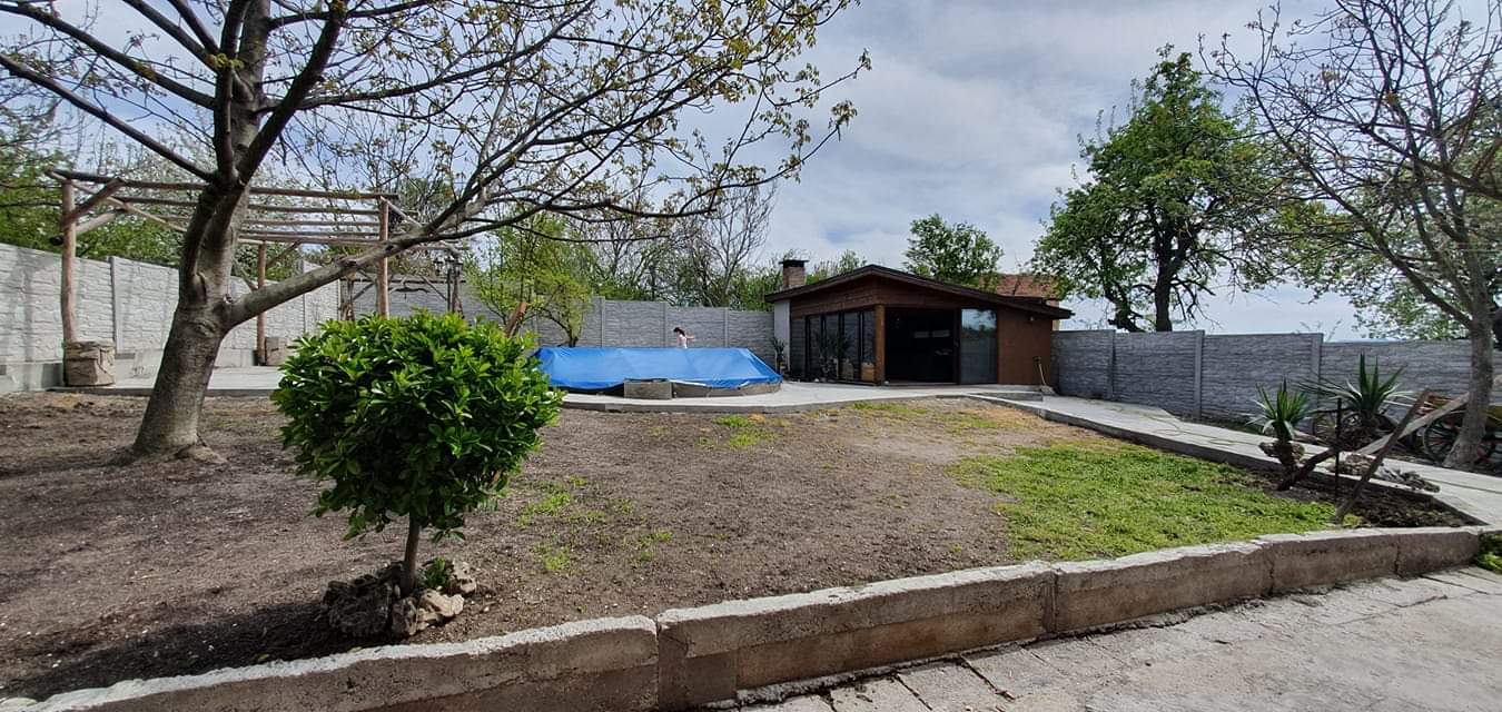

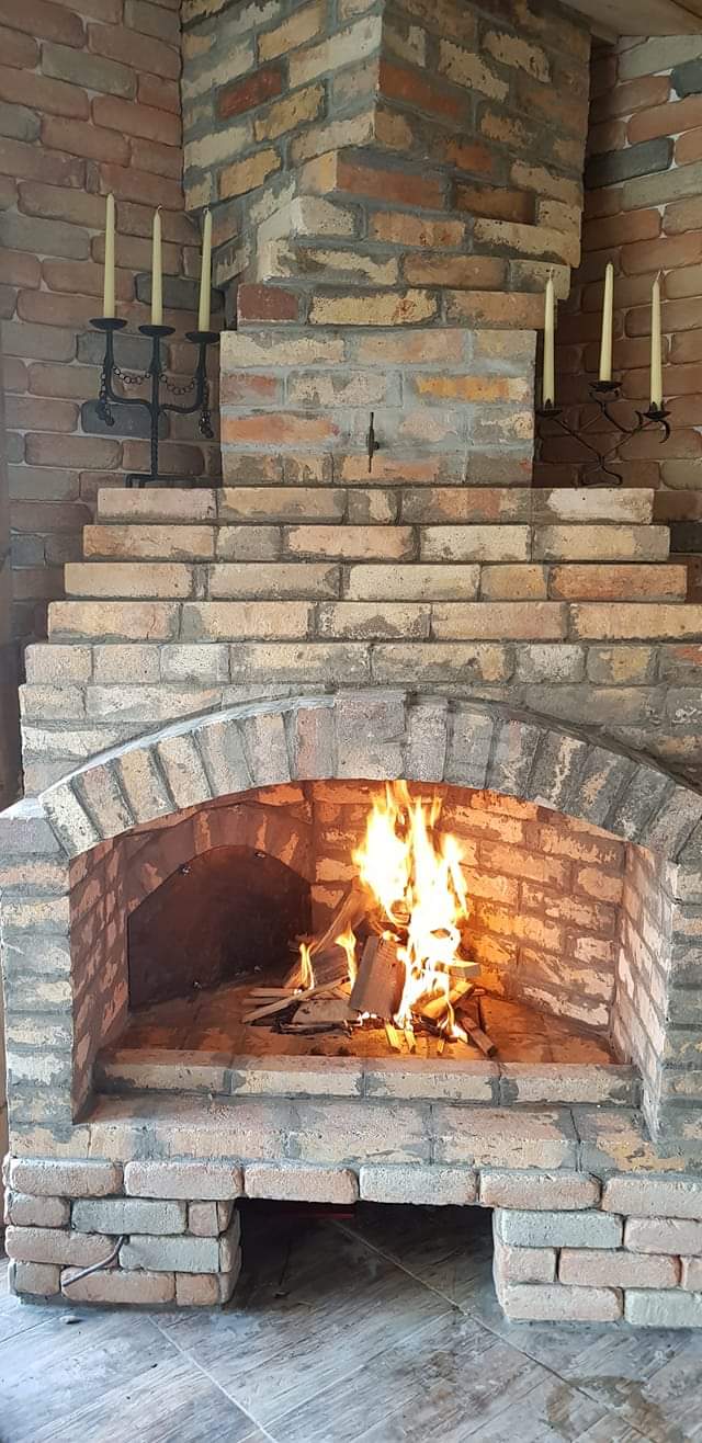

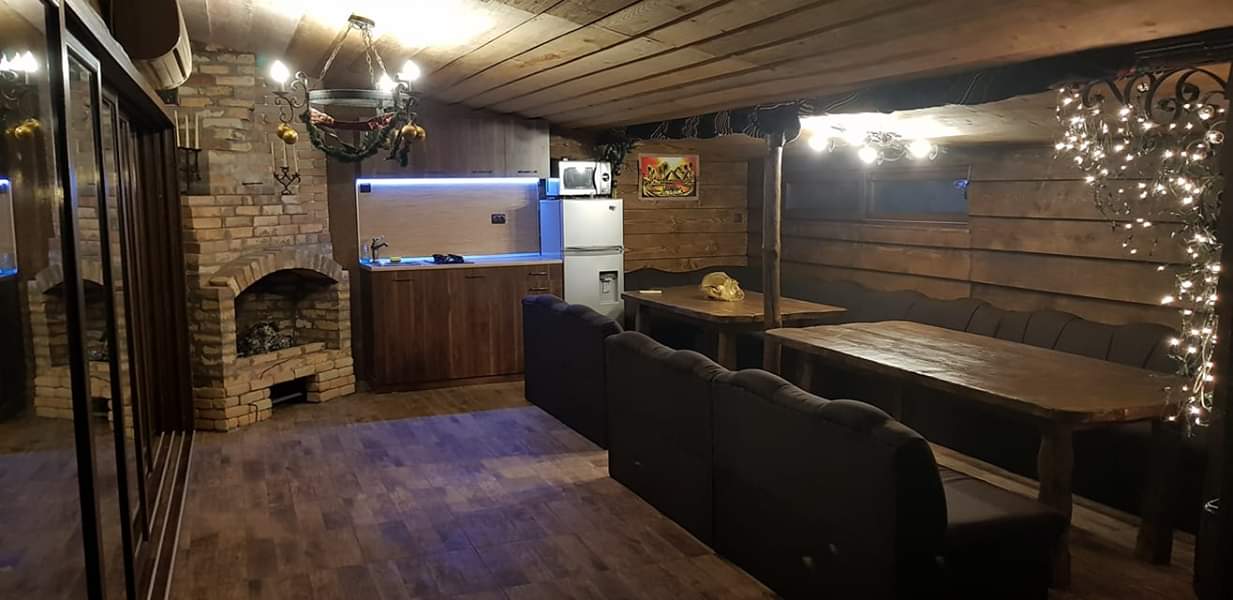

Както казват хората: хубавите неща отнемат време, а ако ги правиш сам отнемат още повече и като се има впредвид, че всички материали се носят на ръка и се работи след работа и събота и неделя ей ти на 3 год :-D. И така след като съборих старата постройка на нейно място с помощта на баща ми построихме лятна кухня тип барбекю. Позабавих се с проекта тъй като междувременно направихме оградата и басейна. Барбекюто е готово, както и камината която направих изцяло сам. На ред са озеленяването и пещта. Признавам си, че пещта я бях оставил на заден план, за след като завърша барбекюто, но и нейния ред дойде. Пещта ще е странично на камината като за сега съм направил само свода за отвора й. Имам няколко въпроса за изграждането на пещта:
1. Най важното. Каква да бъде тя куполна или тунелна, ако може + и - на двата варианта.
2. Какви да са размерите на пещта - височина, ширина и дълбочина
3. Как да направя основата, само с пясък ли да я пълня и отгоре бетон или да сложа и натрушени стъкла и керемиди(някъде бях чел за това)
4. Как да изолирам готовата пещ.
За сега това са ми питанките, като по всички точки намирам отговори, но все различни и малко се обърквам.
Поствам и по една снимка на направеното до момента.
