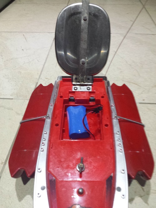

Една снимка - хиляда думи. Ето я лодката:
Започвам поред:
Както каза колегата от Ловеч, не е удачно да се връзва лодката с допълнително влакно, защото може да се оплете с основното, особено при страничен вятър. Възможно е, ако има и още един човек да "оправя" въдицата с допълнителното влакно. Но това не е достатъчно, в смисъл това няма да промени времето за влизане и излизане, дори напротив. Лодката се движи доста бавно при насрещен вятър.
Лодката няма рул, управлява се само с двигателите. Има напред/назад, ляв и десен двигател. Между двата плюса на двигателите има вързано още едно моторче, което завърта палеца за освобождаване на контейнера, т.е. при различна посока на двата двигателя, контейнера се изсипва.
Не може да се добавят никакви други двигатели.
Не винаги колата е близо до бивака, а и за да заредя каквото и да било трябва да я държа на контакт с часове, а имам една дузина устройства в колата, които се включват на контакт. Проблемът с телефоните съм го решил с два големи PoweBank-а. На лодката ще го реша с два големи комплекта батерии + оригиналния на 3,6V.
Двигателите са вързани директно към платката. Няма контролиране на скоростта (еееех, ако имаше... :) ).
Ако вържа последователно на моторите допълнителна батерия, ще трябва да й променям поляритета при всяка промяна на посоката на двигателя. Сигурно ще може да се реши с някаква релейна платка, но много ще се усложнят нещата. По същата причина и не може да се сложи step-up между платката и моторчетата. Не е проблем за платката да работи на 6V, тествах го вече.
Много варианти са се въртели из главата ми, но най-удачното и евтино решение е пакети батерии на 7,2V и стабилизатор на 6V поради напрежението от над 8V при напълно заредени батерии.

За регулаторите само с проби. Но това напрежение което ти се иска да е под 2 волта е немислимо. Наистина ще си скапеш тотално батериите. Но понеже това което виждам на снимката малко ме смущава и ще питам на право с такива ли елементи е била оригинално или си решил че два такива елемента дават 5Аh. Били са с този капацитет но като нови. :)
А вече за останалата час как може да се преформи може да се разбере едва като се отвори и се погледне по платките. Дето се казва съдбата е в ръцете на давещия се. Готово решение няма.
