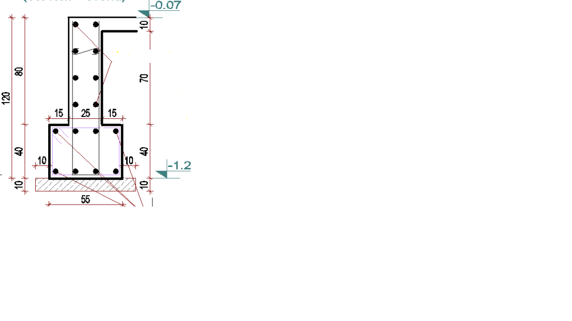

Но то има различни материали за различни дейности. Ако бетона е излят плътно се ползва материал за кристаизация в бетоно, но фугите се обработват с други материали.
Кои фуги имате предвид? Ивичните основи ще бъдат от монолитен бетон.
kozl - майстор
Фугите, които се получават при изливане на бетона на тактове. Все някъде има прекъсване на изливането.
Ама така без чертеж само локуми ще теглим.
Ето това е детайлът на ивичния фундамент.
Дължините са 12,40 на 8,10 метра. Освен него има още три единични фундамента и 6 бр. рандбалки.
Разрез ивичен ф-т.png (29.97 KиБ) Видяна 2741 пъти
BLUEPUPIL-2 - специалист
За ивични основи без мазе- Цялостен изкоп един метър по-широк от основите, подложен бетон, обратно засипване с подходящ чакъл, вертикална мембрана по контактната зона между чакъла и пръстта, по периферията на изкопа. Бетон- добавки за водоплътност и въздуховъвличане, които да намалят капилярното покачване на влагата по самия бетонен фундамент. Паропреграда под или над плочата или армираната замазка. Гарантирано работи на съвсем приемлива цена и най-важното има дърготрайност колкото е проектния живот на сградата. Едиствено след време ще се наложи прибавянето на нова паропреграда,този път възможността е само над плочата или армираната замазка.
