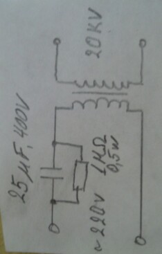

Ако токът е прекалено малък, съответно падът е незначителен, то напрежението между електрода и масата ще е малко и пробив няма да има. Колко е искровата междина? Пробивното напрежение на въздуха при нормално налягане и влажност е около 30кV/см. Автомобилните индукционни бобини имат напрежение на празен ход около 26kV. Наличие на напрежение на вторичната при работещ двигател, може да се установи, ако се намали искровата междина с помощта на парчета медна тел, вързани направо на изводите на бобината. Ако токът на двигателя е малък, за съжаление постановката няма да стане и ще трябва да се ползва и понижаващ трансформатор, който да захранва индукционната бобина, като първичната на понижаващия трансформатор се включва паралелно на двигателя. В този случай е по-рационално да се търси направо високоволтов трансформатор с мрежово захранване. Захранване на бобината директно от мрежата през кондензатор също е възможно, но при изискуем ток през бобината 2 Ампера, кондензаторът трябва да бъде неелектролитен и да има капацитет 25-30uF/400 V AC ; Xc=100-120 Ohm; C = 1/Ѡ.Xc = 1/314.(100-120). Паралелно на кондензатора трябва да има и резистор 1MOhm/0,5W.
Най-накрая остана време за проекта :) Изпълних схемата
като ползвах работния кондензатор на ел. мотора. Резултат е много добра, но пак еденична искра при вкл. на схемата.
Иначе замерванията са:
съпротивление на бобината 1-3 и 2-3 - 1.1 Оhm 1-2 - 0,3 Ohm;
при включване само бобина и двигател последователно падовете на напрежение са 212В/6В;
номиналният ток - 0.4A, стартов 2.3

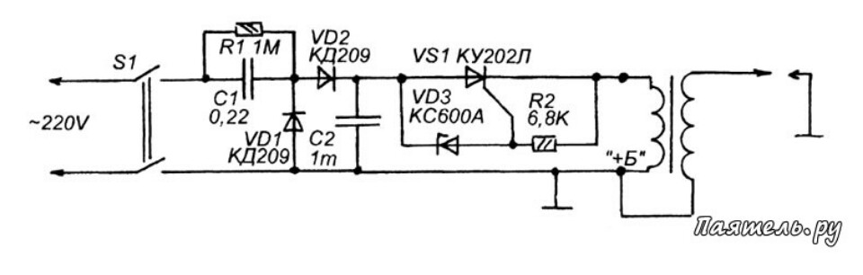

Намерих една схема от братятя руснаци, проблема е, че елементите са по гост и нямат точни заместители -
Последна промяна от 71evin на пет фев 09, 2018 6:03 pm, променено общо 1 път.
Всички елементи на схемата имат достатъчно точни заместители. :wink:
КС600А
КУ202Л
КД209
Схемата пработи. Първоначално след няколко изчисления реших да ползвам за С1 3uf и за С2 15uf. При практическото изпълнение, искрата не беше достатъчно мощна за да възпламени нафтата и затова се наложи да подменя С2 - 25uf. Останалите елементи ги замених със следните:
диоди - 1N4004
ценер - 1N5378B
тиристор - КУ202Н
резисторите са по схемата.
Иначе разгледах и схемата за озонатора, но мисля, че тази е по-добра.
