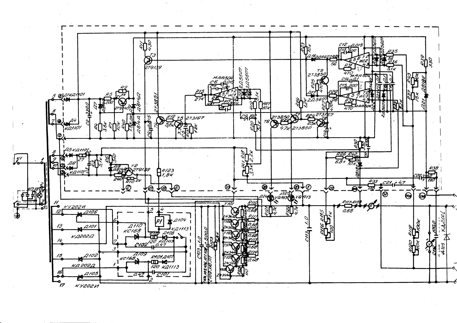

Не виждаш ли че двете схеми са еднакви, с изключение на LM317 предстабилизатора. Това имам предвид не ми харесва така. Схемата иска 24VAC трансформатор. Искаш да ми кажеш, че след греца и спадането няма да падне под 30VDC? Силно се съмнявам. А иначе, колега - относно импулсните - не ми пречи да разсейвам топлина, харесвам класическите. Имат много по малко failure modes и са по лесни за поддръжка като цяло - правиш веднъж, не му мислиш деситилетие.

И квоооо...? Какво значение има какво ти харесва или какво не?
Предлагат това и на тази цена - кат не ти харесва си духаш супата.
И не, не пада под 30VDC поне при мен. Но па трафа ми е истински и с резерв....
thebugger - специалист
Да бе, не пада. След изправяне и филтриране идва на 34V. Като махнеш 1.4V от греца, пада на 32.6V. Със сигурност имаш и омически загуби в трафа и греца, ще падне на 31-32V. На 3А, пулсациите ще падат под 30V със сигурност, а дори и да не падат, крайния транзистор ги иска поне 0.7V над базовото напрежение. Това просто е недоизмислено според мен. А не можеш и повече напрежение да му подадеш, защото излизаш от безопасните граници на ОУ.
jordanvass - майстор
Като си толкова претенциозен и не те бъркат загубите, вземи си направи един ТЕС-18. Класика, доказала се в годините. Аз лично ползвам такъв почти 30г и как ли не съм издевателствал над него - не е мръднал. 0-50V, 0-3A. Железен! А най-добре си купи един на старо и го реновирай, да знаеш, че имаш свястно лабораторно захранване.
Ей ти схемата:
Ако и на това намериш кусур, трудно ще ти угоди някой.
