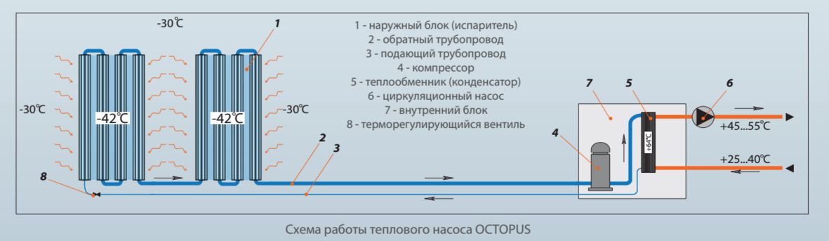

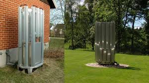

Горе долу на същият принцип са и безвентилаторните ТП въздух/вода тип октопус. Бачкат до външна -30 градуса.
Там хладилният агент е бутан. Няма вентилатор, тихо е и ако има дори и лек вятър са доста ефективни за въздухари.
Недостатъка е, че са огнео и взривоопасни заради хладогента бутан.

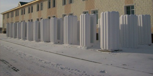

ТП има дори в Якутия и "Далнъй Восток", където целогодишно грунта е замръзнал до 1 километър дълбочина. Кефят се максимално на КОП 1,5, вярно ел.енергията е копейки.
Октопус далече на север. Просто топлинният коефициент на леда се взима под внимание и се пресмята при разчета на изпарителите.

За места, като Якутия, където влажността във въздуха е близка до нула може би е подходящо...
Въпреки това ми е малко странно решение. КОП 1,5 самите хладилни машини не са без пари, топлообменниците дори да са от железни тръби пак не са евтини...
На 3 метра дават температура около -11 градуса целогодишно. Няма ли въпреки всичко да е по-изгодно в земята. Въздуха през зимата там може и -40 да бъде...
Само не знам как се сондира при техните условия, но съм сигурен че имат технология....
