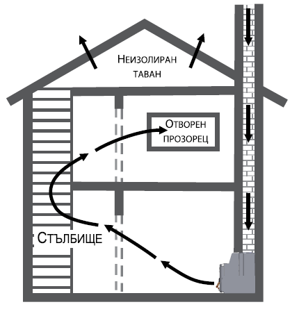

silent - майстор
проблема може и от автора да е ...аз имам зидан външен комин и преди с камина на твърдо гориво беше ок...но тази година с пелетна камина избиха мокри петна на някои места едното от които е и черно при това без да има видими язви по мазилаката...предполагам че се образува конденз от по ниската температура на димните газове за разлика от тези на печката на дърва...така че ..че ...и така нататък...

bobi65 - специалист
silent написа:
Подкрепям това мнение , и ще ви поясня точно проблема.
Значи при температура на димните газове под 120 гр. се получава тъй нареченият креозит по стените на комина ( Мазен лъскав гланциран слой по стените, който практически не може да
бъде отстранен, освен ако изгори ). Когато има неправилно изгаряне в камината и има излитащи газове с високо съдържание на недоизгорели СО в съдържанието на димните газове. Тогава се получава конденз на тези СО газове при температура около 120 гр.
В същите тези газове има и водна пара от влажността в горивото. Знаете всички че водата при 100 гр .се изпарява и сменява агрегатното си състояние.. Така че когато комина е студен независимо дали при първоначално разпалване, или при много ниски външни температури стърчащата част над покрива става доста студена и от вътре, или пък има пукнатини в външната част на комина през който навлиза студен въздух то водните пари кондезират по стените . И разтваряйки полепналият креозит потичайки надолу,просмукват през стената и правят петня.
Имал съм подобен проблем и съм го решил с 4.см. изолация от фибран около комина външно (шпаклован и измазан и боядисан с фасдна боя ) за да е топъл винаги комина и да не прави конденз въпреки че ако питате пожарникар ще ви забрани тъй като ако се запали комина фибрана е горим материал. Става и с вата или други материали.
Другият начин е да се преработи комина като се внедри вътре в отвора му тръба неръждавейка с изходи за всеки етаж.. Но е доста по скъпо решение.
Има още една възможна причина за този конденз и тя се нарича обратна тяга.
вариант 1 . е когато до вашата сграда има друга по висока от вашият комин .. тогава при вятър се получава турболенция на вятъра и в по ниският комин се получава Обратна тяга и навлизане на студен въздух на пориви които охлаждат стените.
Вариант 2. Съседите от горният етаж не са добре уплътнени или често се проветряват тогава сградата става комин и ефекта е обратна тяга в комина с същите като по горе последици.
решението в 1-ви случаи е по висок комин, а в 2-ри случай е захранване на камината с въздухопровод с външен въздух необходим за горивният процес.
