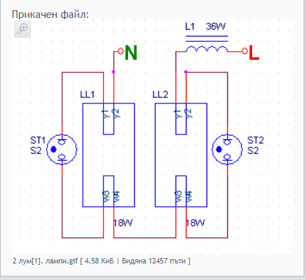

ако при включването на лампата тръбите светват веднага то значи е с електронен дросел
а ако светват с 2-3-4 премигвания значи е с обикновенни дросели и стартери
Последна промяна от moimoimoi на вт яну 09, 2018 1:56 pm, променено общо 1 път.
stamenov1 - специалист
И стартерите са различни. Едните са сингъл, другите серия за тези които са с две последователни лампи. Имат обозначение на цокъла.
Lisko - майстор
Светват с "две-три премигвания" но ако се извади едната, другата остава тотално безжизнена.
DMN - майстор
fbr по-горе беше дал линк към друга тема във форума със схемата, явно и при теб е същото.
С един стартер за две лампи не знам каква е схемата, може би лампите са в паралел :? .
