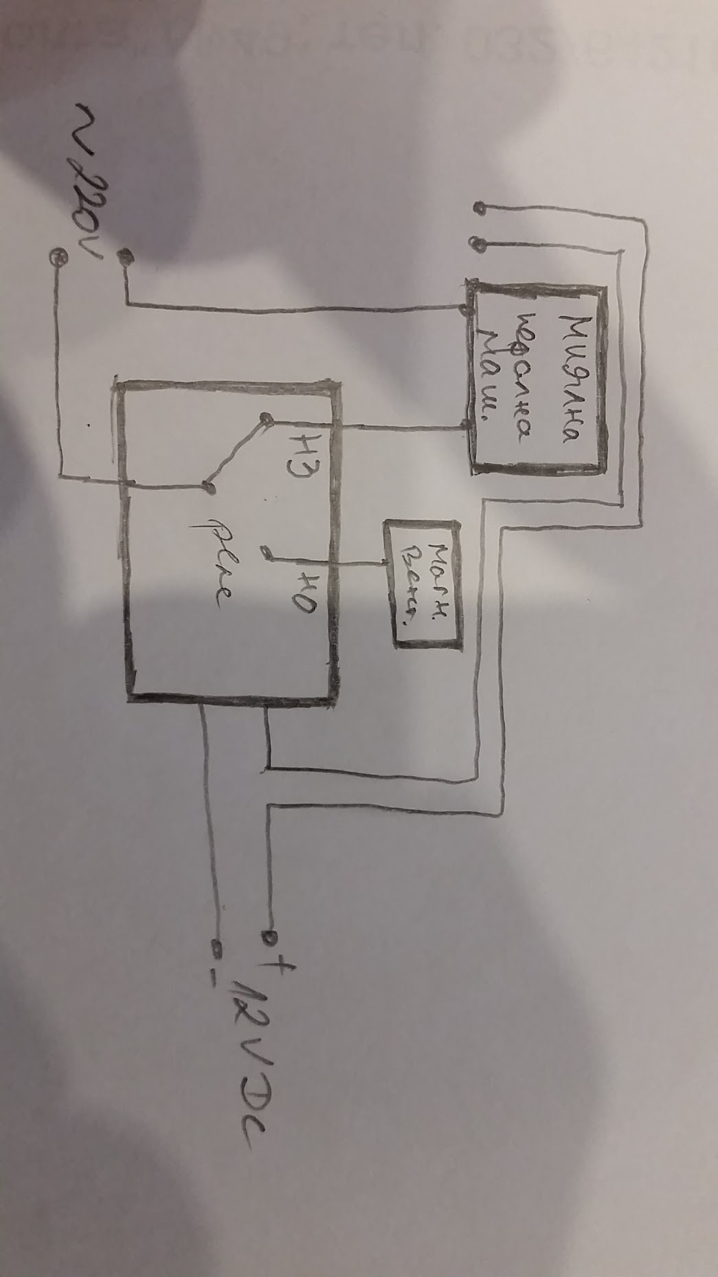

Да, хитро измислено. По принцип е за еднократна употреба ноооо... има начин.

Китайците имат готови решения с релеен изход за без пари. Трябва само един адаптер за захранване да им се добави. Слагаш толкова модула, колкото точки смяташ да следиш, а нормално затворените контактите на релетата ги връзваш един след друг за да спрат напрежението на електровентила при случка.
Успех!
