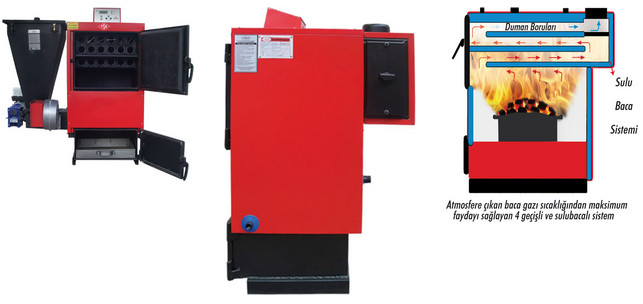

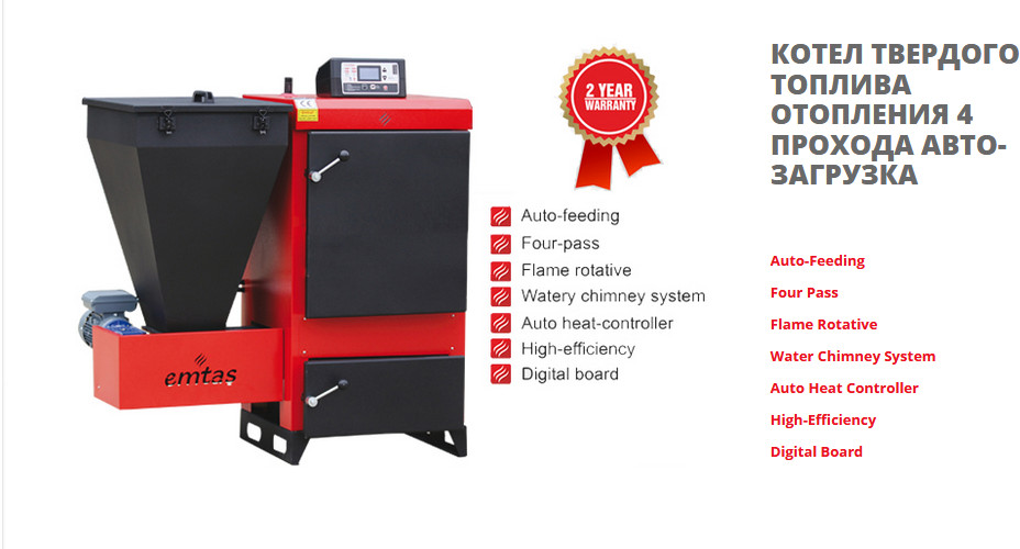

Привет колега! И аз се въртя на това чеверме вече два месеца. Къде и какво ли не изчетох и май вече си избрах. Не искам да правя реклама на търговеца и няма да казвам фирмата, но ето аз на какво се спрях.(Виж снимките). Котела е турски - Емташ - четириходов, като цената на това което виждаш с безплатна доставка и инверторна помпа Wilo Pico, която с изненада открих в тавичката за пепелта е 2738 лв с ДДС. Модела е EKY/S 30 - 35Kw, всеядна горелка, гори всичко с фракция не по-голямо от 30/30мм. Не знам защо няма нищо писано за него в България, започвам да си мисля, ще съм първия с такъв котел. Да не се объркаш с по-популярния и доста НЕикономичен от към гориво EK3G/S 30 - триходов. В момента се пазаря с търговеца да ми го доставят без контролер, защото оригиналния е пълен боклук, като естествено ще ми намали и цената. Замислил съм, да му бодна контролер Натурела, плюс стаен термостат. Има го във вариант и с автоматично запалване, което мисля е само за пелети, като цената с него скача на 3120 лв с ДДС. Но пак е нищо в сравнение с другите флагмани в бранша. Естествено, не си правя илюзиите, че докарват го, свързвам го и всичко е песен. До колкото разбрах от другия модел, за който има доста писано из форума, вентилатора е много силен и няма степени. Та ще се наложи да му правя тиристорно управление за плавно увеличаване, което да се командва от Натурелата. Правя си сметката, че този котел + помпа, която само тя струва 270 лв, а е в комплекта и контролер, който ще си закупя отделно, пак ще се намърдам до към 3000 лв с ДДС. Ако искаш, контакт с търговеца, пиши ми лично.
