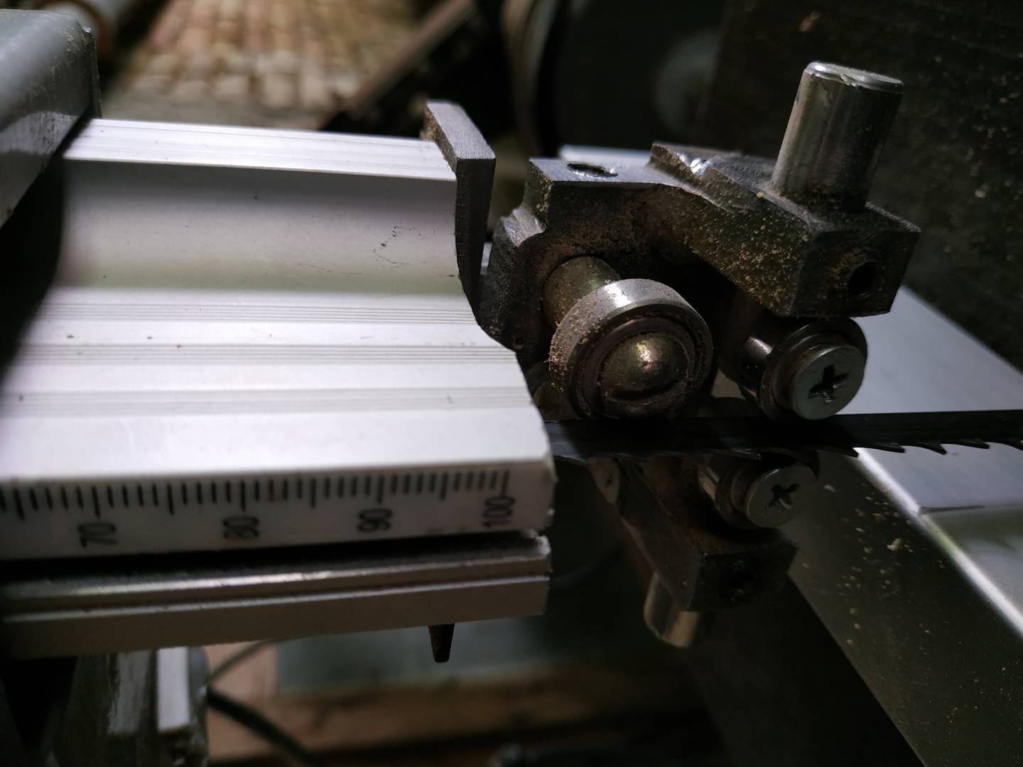

Тези от снимката са с по три колелета. Райдера е с две, Шепаха на колегата пуснал темата незнам каква е конструкцията. Не е дал модела.
вт юни 19, 2018 1:16 pmsbh написа:
Според мен лентите на Технолес са прекалено твърди за тези малки машини. Моят банциг е с лента 2240мм и лентите, които поръчах от Технолес, определено не стават за него. Толкова са груби, че бих рязал само дърва за огрев с тях.
Също имам BASA 1 и на мен ми късаше лентата .Докато не го побългарих.Причината беше че китайчето е сложило за водач на лентата някакви измислени колелца в бронзови втулки и легла отляти от ЦАМ.След 2 дни играчка работи с ленти и на технолес и оригинални ,като реже като фурнир тънко.Новите водачи са с по 3 лагерчета.Имам снимки но не мога да ги кача защото файла бил голям

Добре ще е да качиш снимки. Интресно ми е, а и ще е полезно.
