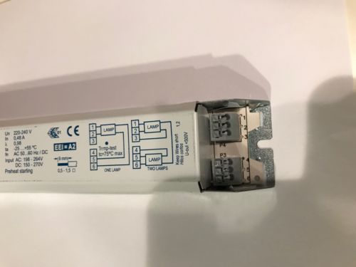

Karaangov86 - специалист
Когато с вклучени и 2 те исключа тази дето свети свети другата когато я включа си остава да свети
moimoimoi - майстор
с друг баласт дето може да работи с 2х18вата
схемата е нарисувана на баласта
Демек ме излъгаха от магазина че ще запалят 2 те
nikolov333 - майстор
Ти по схемата, която е върху баластра ли ги свърза..?
от едната страна на 1 и 2 пурите от едната страна на 2 и 3 пурите от другата страна

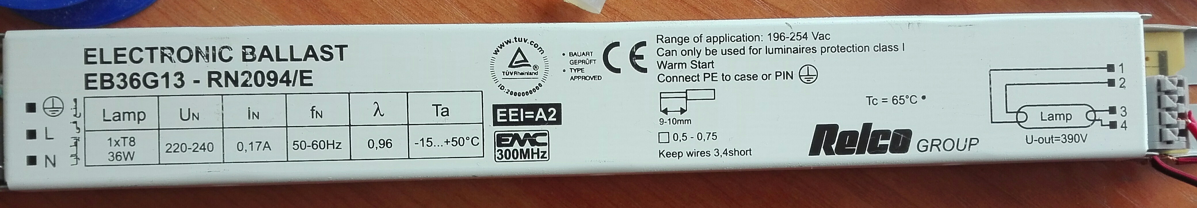

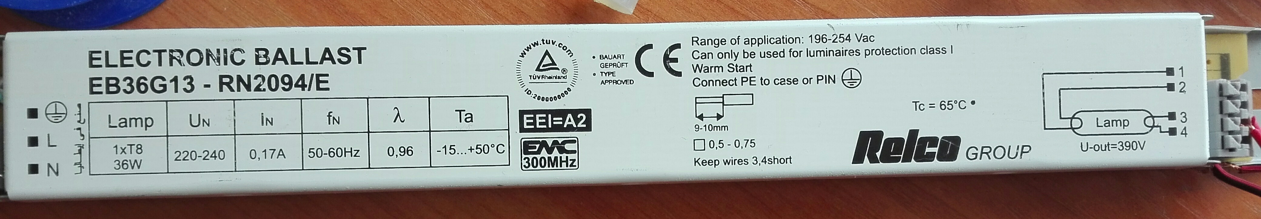

Тук е по видим балласта
zz_stefanov - майстор
Вържи ги последователно, за проба :)
Май си е за 1 пура/36W..
За две си имат схема за две върху тях..
съб юни 30, 2018 6:30 pmzz_stefanov написа:
Последователно тръгнаха
съб юни 30, 2018 7:39 pmKaraangov86 написа:
Естествено, не ги разбрах точно какви са пурите, но най вероятно са такива дето трябва да работят по две.
Като са паралелно, първата като запали шунтира другата и тя не получава необходимото напрежение за пробив през газа. :)
