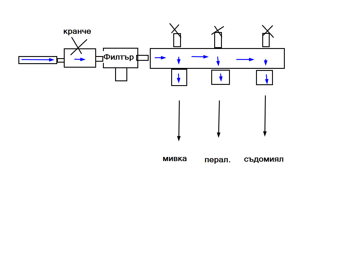

съб юли 21, 2018 6:33 pminfomar написа:
Водата която отива в кухнята трябва да я разделя поне на 3 лъча:
- мивка
- пералня
- миячна.
Някой ползвал ли е за подобна цел профилни колектори с вътрешна резба 1/2?
Гледам, че вход и изход са на 1", а трите изхода на 1/2".
Идеята ми е на входа да поставя един механичен филтър 100 микрона с един шибърен кран, на другият изход - тапа.
На трите изхода салникови вентили 1/2" от подобен тип. Сферичните не ги харесвам, но дайте мнение за тях. Не знам само дали ще се поместят един до друг. Ако тези не станат какви други мога да ползвам?
Вентилите на изходите преходници в зависимост от предназначението.
За гъвкави връзки мисля да приложа стоманени гъвкави тръби 1/2.
Някакви корекции или препоръки?
Някой правил ли го е по този начин? Колекторът дали ще свърши работа? Къса ми се вижда резбата му за отклоненията.

Нещата са много прости и не мисля, че трябва скица.
Под мивката има един изход 1/2" студена вода и искам от този изход, да захраня мивка, пералня и съдомиялна. Свикнал съм да спирам водата на пералнята и съдомиялната след работа или когато отсъствам по-дълго време, за това държа да има независими кранчета на всяко захранване. Там трябва да има и един филтър 100 микрона да обира мръсотии когато спират/пускат водата централно.
Не ми харесва да сглобявам с фитинги разклонителна кутия, щото много потенциални възможности в последствия от течове във връзките.Не съм доволен и от показаните по-горе красиви кранчета. Идеята с колектора ми хареса, защото кранчетата са качествени, няма много съединения, има стойка на която може да се закрепи културно а не по първобитен начин.
Не се бях сетил за него, ама човек не може да се сеща за всичко я.
Колектора ще се намира в кухнята под мивката непосредствено до входа на студената вода, прикрепен някъде там. Инсталацията ще е външна. Ако си купя колектора, всичко останало мога сам да си свържа, не е толкова сложно след като имам инструментите.
Това за касовият бон и гаранцията знам, че са неосъществими неща особено за майстори от подобен тип и го вметнах като шегичка.
Един подобен майстор преди години го бях извикал да ми отстрани един теч от мивка (пазарихме се за свършена работа а не отработено време) и след два часа мъки не направи нищо и вика - плати ми за загубеното време. Да, ама той може и четири дена да се опитва да отремонтира нещо и понеже е сакат в двете си ръце нищо да не направи. Трябва ли да му платя? За това му казах, че не е свършил работата за която е извикан и за това няма да му платя... и т.н.т. Та много зависи на какъв човек ще попаднеш - може да е и "Баш майстора". За това когато имам нужда от майстори за нещо, се пазарим не за отработено време а за качествено свършена работа.

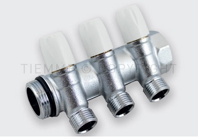

Това е колектор за парно 1 цол и изводите му са за 3/4 адаптори за белите тръби с алуминиева вложка. http://www.tiemme.com/bul/1636n_prodotti-det_87066.php
Остри са им челата и ще ти прережат гумените пръстени на маркуча. Лазар ти го каза, но ми се струва че не си разбрал.
Меката връзка за смесителя ти е 3/8 ще ти трябва преход.
Мъчиш се да използваш неща дето не са за целта. Ще стане, но ще ти трябват 10 прехода. Ще дадеш много пари, ще стане голямо и нищо няма да спечелиш като надежност. Трябват ти:
Нипел 1/2 -1”, Муфа 1”, тройния кран, два удължителя 3/4 за пералнята и миялната, муфа 3/4, нипел 3/4 - 3/8 за мивката
Ако се придържаш до частите предназначени за свързване на перални и мивки ще имаш по-малко проблеми и разходи. Има такива качественни части. Примерно два от този http://orex.bg/sferichen-kran-tripaten- ... p1400.html и един такъв http://orex.bg/spiratelen-kran-aglov-s- ... p1467.html и два удължителя 1/2 http://orex.bg/mesing-hrom-udalzhitel-1 ... p3309.html

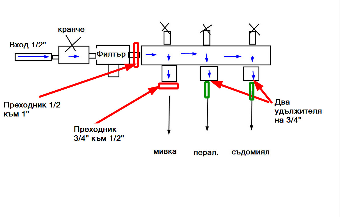

Изглежда съм много задръстен, но не схващам за какви толкова много съединения ми споменавате.:?
До входът на колектора, всички връзки към филти и др. ще са еднакви, както и към нещо друго подобно.
На самият колектор ще има само два преходника (един на входа от 1/2 към 1" и един към мивката от 3/4 към 1/2"), с които ще направя челото по-дебело и два удължителя на 3/4" за да имам подходящо чело за съединенията към пералнята и съдомиялната.
За наличие на кранчета - прави сте, че може и без тях, ама си мисля, че наличието им ще е удобство. Когато имах кемпер, лошите западняци на всяка линия бяха поставили кранче, освен централното. Когато имам проблем с нещо, просто го изключвам и го оправям без да преча на останалите. Може би е някакъв вид на гевезелък :lol:
