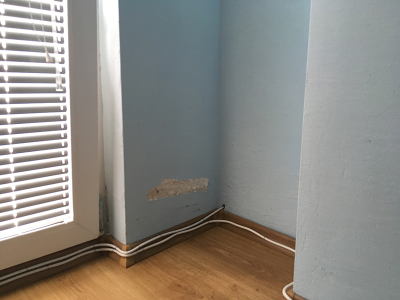

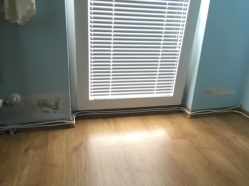

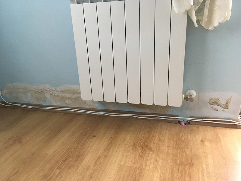

Да разбирам ли, че това положение е само в една стая и на стената граничеща с терасата?
Ако е така то е ясно, че проблема е в хидро-изолацията на терасата и най-вероятно такава изобщо няма.
