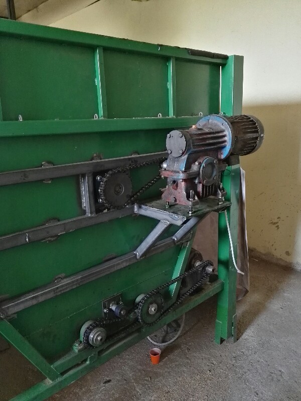

lov мислих да сложим по едно панелно ампермерче и да си гледаме както сега със клещите но все някой трябва да следи до къде е стигнало. Мощноста на подаващия мотор :lol: къмто 40000 вата инвертора определено нито ще върши работа нито ще реши проблема.Малко разяснение ще трябва.Бункера със бъркалката се пълни от чукова мелница със гореспоменатото моторче която е доста бърза за 30 мин го пълни.Мелницата работи в тандем с бункер с инвертор който сипва на лентов транспортьор който се командва от токово реле на zelio спрямо тока на мелницата горе долу мин макс 35-60А Като изключи релето спира лентата и инвертора на бункера.Този амперметър или токово реле на бъркалката като достигне лимита ще подаде импулс към таймер който ще спре лентата и инвертора на първия бункер и след не по малко от 30 сек ще спре и мелницата за да може да се изпразни.Иска ми се да е лесно като да свържеш ламБа ама няма как да стане. Дали ще е токово реле,програмируем амперметър или датчик за ниво такава ще е схемата.Но със датчик за ниво при насипен материал с висока запрашеност и постоянно въртящ се нали се сещаш как се гласи да изключи така че хем да не претовари бъркалката хем да е пълен бункера.Затова искам елементарно да следя самата бъркалка.Да инвертор на бъркалката ще реши проблема но това е да биеш муха с базука като се знае че нито ще се променят оборотите нито нищо няма да се ползва от него и ще е адски скъпо токово реле.Ето нагледно за какво иде реч
И редуктора на бъркалката с мотора
И самата бъркалка

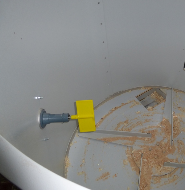

Евтините и измислени решения водят то тежки механични аварии. Не помня в този или другия форум дъвках точно тези ниво сигнализаторите с перката. Линка е първия попаднал ми да се ориентираш.
http://www.engineering-review.bg/bg/izm ... ali/2/555/

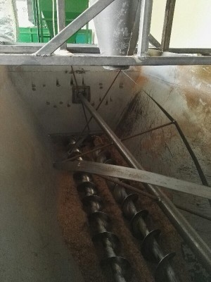

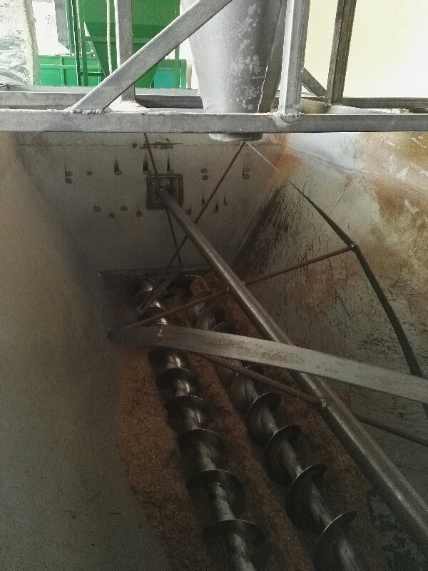

А иначе ето какво представлява вътре в бункера.
Скъпи са но всичко друго за тези цели е тотален компромис. На сайбията като не му се дават пари дигай си чукалата и го зарязвай да се оправя. Нещата не са като за форум направи си сам да минеш с някой лев. Разбери ме правилно щото после ти ще береш ядове.

Ами то темата беше за автоматизация на пресата ама тя засега ще чака докато оправим другото. На доста места гледам за тия датчици със лопатката като на картинката и може би такива за които казва kabel96 ,обаче дали са надеждни. Има една пловдивска фирма сигматеч за влагомери и автоматизации,те имат оптични датчици за ниво за запрашени места със самопочистване :? . Отделно имат един датчик за ниво реагиращ на натиск,макар че според мен реагира на влагата на материала и в зависимост колко го е затрупало в един момент задейства. Тъй като е четирипроводен и е свързан на същия клеморед с влагомера им си вадя този извод. Взехме един такъв за друг бункер но още не сме го тествали,ако се окаже успешен може да поръчаме още един.
Прегледах линка ти интересни способи даже и не съм предполагал че лопатковите сензори са с двигател мислих че са със краен изключвател и реагират на натиск. Единствено не ми стана ясно след като се изключи захранването на моторчето после как разбира че няма материал за да го пусне пак :?
kabel96 - специалист
съб авг 18, 2018 11:04 pmfox_vt написа:
Електроника го пуска постоянно да проверява дали не е свободно вече.
tzetz009 - специалист
нед авг 19, 2018 11:23 amkabel96 написа:
Спирал съм с пръст перката на подобен датчик , мАтора ( всъщност редуктора )вътре се чува , че продължава да върти .

Лошото че точно бункера на снимката е с най мокрия материал а и трудно да се намери свободно място заради бъркалката.
