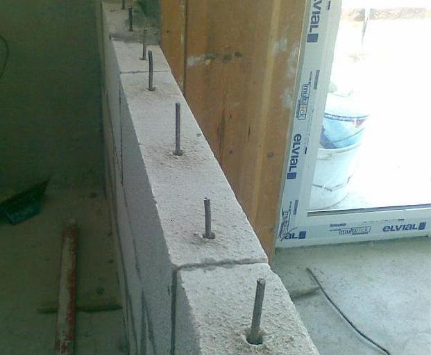

asinka - специалист

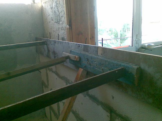

кофраж

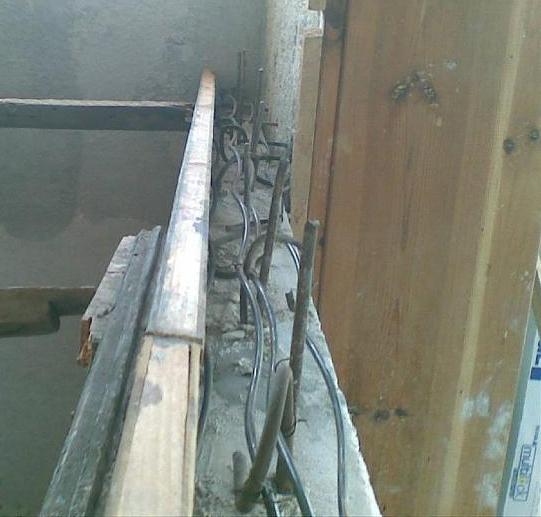

арматура
пояс
BanoTheWolf - специалист
Малко спам :)
Asinka това как сте го направили е за вечни времена,няма бутане после :)
asinka - специалист
Нали това е целта и идеята, и то в духа на Направи сам :)
Майсторът, до който се допитахме рече:Излишно е!
Но нали го правим за себе си :)
