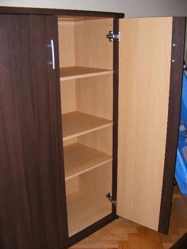

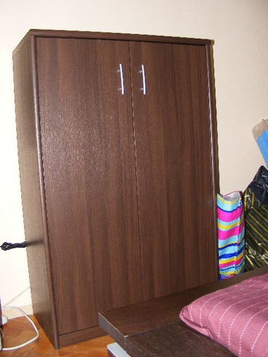

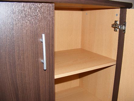

Готово! Първо взех един лак от М.Бриколаж,но на упътването пишеше "да не се използува за детски мебели и играчки",така че варианта с лак отпадна.Купих самозалепващо се фолио,от същия магазин,в подходящия цвят.Ето и резултата:

karlson - специалист
тва фолио ще да е много добро или ти си добър в лепенето - не си личи да си вкарал много въздух и е станало много сполучливо- а фолиото с фладер ли си е, че така ми се струва - т.е. има си релеф на дървен фурнир, нали ???
браво бравоС
ironlady - модератор
Брилянтно си се справил :thumbs: ! Като знам ние трима човека една врата облепяхме 3 часа и накрая срязахме фолиото,големи мъки голямо чудо. :wink:
Emerald - модератор
Това направо има вид на фурнир. :shock: :?
С ютия ли го лепи?
bgm - напреднал
Честно да си призная отначало бях доста скептично настроен към фолиото.Бях виждал мебели и плоскости,облепвани по този начин и не ми допаднаха особено.Не бях лепил такова нещо досега и не знаех дали ще се получи,но резултата е впечатляващ,наистина! :)

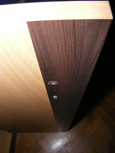

karlson-фолиото е немско или австрийско,нямам спомен.За 7м платих 18-19лв.За да няма въздух се постарах доста.Една шпатула,увита в хавлиена кърпа(зада не прокъсам фолиото)и така-сантиметър по сантиметър...с всяка облепена плоскост ставах все по-бърз :) .Получиха ми се 1-2 мехурчета,но с една много тънка(ама наистина много тънка)игла прогоних въздуха.Има лек релеф по фолиото.
Emerald-много се чудех за ютията...някъде бях чувал ,че с ютия се лепи нещо,но какво-нямам спомен и не посмях да рискувам.Фолиото е с много добро лепило.Ако плоскоста е хубаво почистена и няма остатъци от въздух при залепването -няма никакъв проблем.
