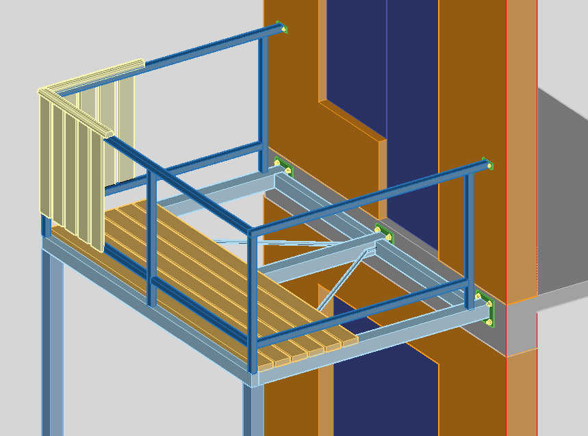

Може би нещо такова:
Ако искаш да нямаш колони, бих те посъветвал
да широчината (напред) на 1,00 - 1,20 м, дължината
може да е каквато си пожелаеш.

Колегата Руди го е начертал добре ,само една вметка може да се спестят металните колони ако има съществуващи бетонни колони сградата може да се анкерира към тях конструкцията под някакъв ъгъл не е задължително да е 45 градуса .

Много важно е да се уточно дали има ст. бетонни колони в двата края на терасата.
Ако има, то един метален парапет с височина 90 см облицован със сачак може да играе важната роля на обтяжка и като краен резултат общите вложени килограми метал да се редуцират значително.

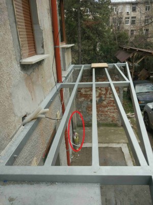

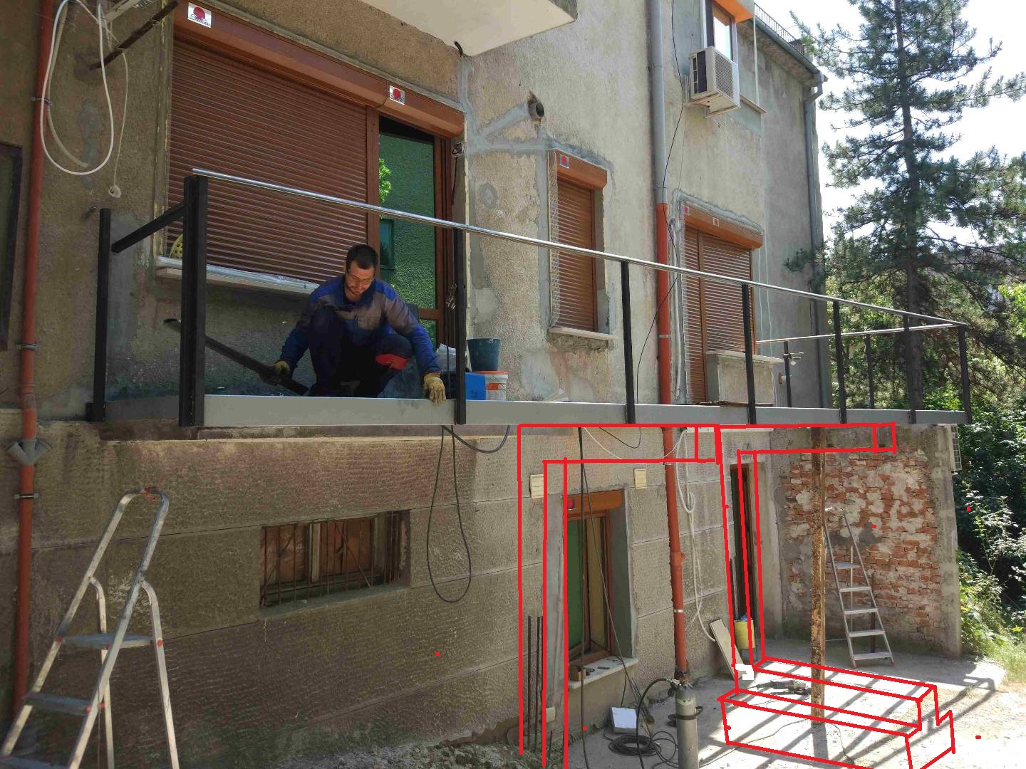

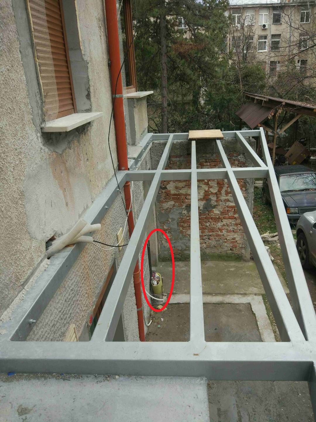

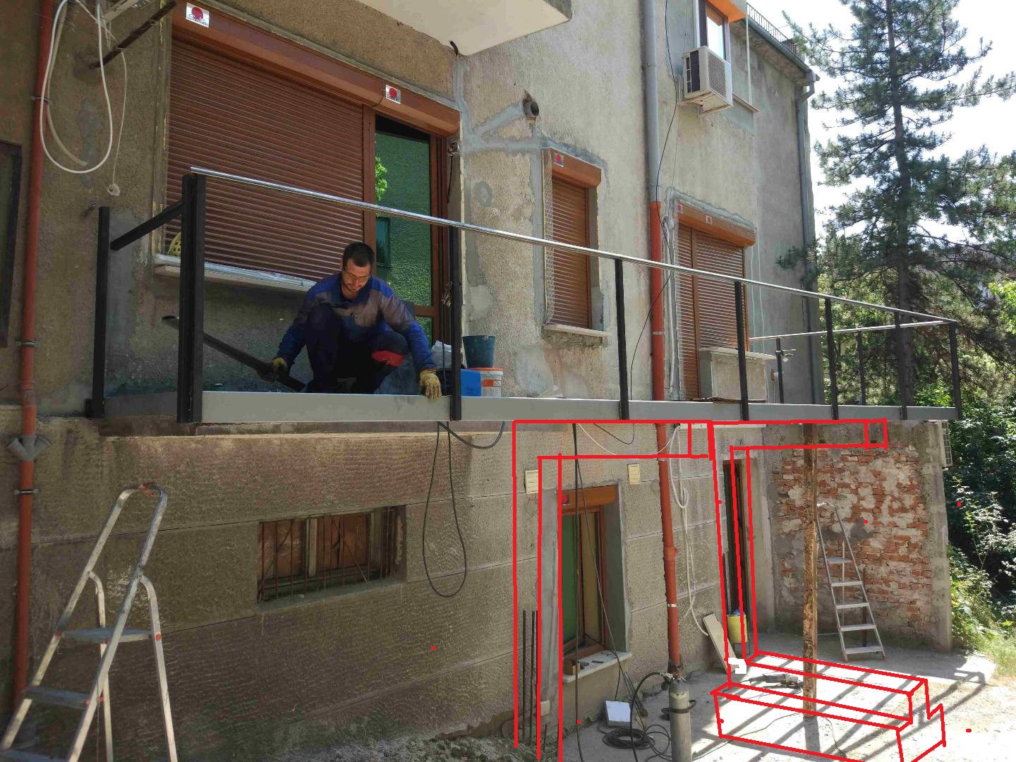

nikolov333 - майстор
+1 за обтяжката.. при мен парапета стабилизира доста предната греда от провисване..
ср сеп 26, 2018 6:02 pmРуди написа:
..Не бих препоръчал и изпълнението на nikolov333.
Руди дай едно мнение какво може да се поправи при мен.. макар, че е доста стабилно в монента, като изключим леките вибрации при ходене. Принципно имам два варианта.. да стъпя в средата на две места или ъглово запъване отдолу, пак в две точки към гредите, които излизат напред.. За сега избягвам да стъпвам на земята умишлено, понеже в двора паркираме, а и да не се блъсне в колоните, някой завеян съсед.. Иначе имам подготвени стъпки в земята за железобетонни Г-образни подпорни колони, изчислени за железобетонна тераса, която отпадна, понеже докато я направим, ще мрънкат много съседите..

Иках да направя нещо подобно, но след като жената каза, че иска тераса с дължина 8м с изнасяне от 4 метра и отгоре навес 50 м2 и джакузи 3000 литра реших, че най-разумно е стоманобетон подпрян на 6 ст.бет. колони.

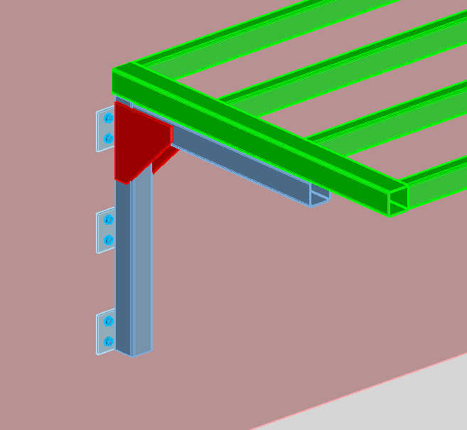

Руди - майстор
ср сеп 26, 2018 6:44 pmnikolov333 написа:
Руди дай едно мнение какво може да се поправи при мен...
Важно е да се знае дали някъде има колона. Там детайлът
ще работи много по-добре. И може да се намали вертикалът.
Нещо такова си мисля, като на картинката.
И не жали материала за червените планки!
Дебели 12 мм най-малко. И здрави заварки отвсякъде.
Под конструкцията на терасата до основите на блока е отливан бетон, широк около 30-40см от някаква рехава марка и без армировка .. май само отгоре има железобетонен пояс. Ще работи ли добре, ако се сложат само вертикалния профил и ъгловоте планки към междинните хоризонтални греди, които отиват напред, за да "икономисам" късото горно парче или няма да е добре.. Въпроса е по-скоро дизайнерски, за да не загрозявам гредите, но реално не е голям проблем.
