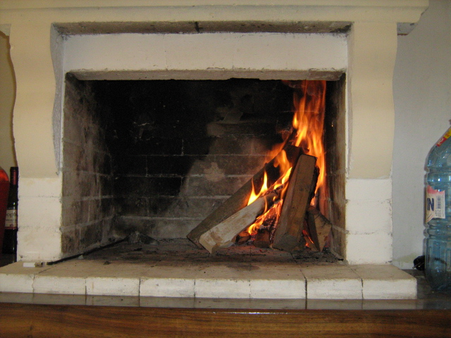

До 1 година стената пак ще падне, плочките ще се напукат , не се подпирай на нея . Купи си резервни плочи за тази стена само , докато още могат да се намерят . Проблемът не е в термоустоичивост , а темп. деформации .
не помня досега да е падала,но щом казваш ще си купя нови ПЛОЧИ

Аааъ , извинявай , не ми обръщай внимание :sad:
EDI - майстор
Емо е прав.Дори и ФЛЕКС-а да поеме част от деформациите, съществува опасност от отделяне на лепилото от основата и дори на огнеупорната смес от стената.

нищо не е невъзможно , тъка че може наистина да се презастраховаш като си купиш резервни плочки за проблемната стена
Вече си купих резервни ,но това според мене решава проблема частично и си задавам въпроса "всеки път ли ще е така?" :? Видях такава зидана камина облепена с плочки и ми казаха че няма да имам проблеми,дано са прави!

Не е казано, че ще паднат, а че има опасност.Зависи от температурната разлика при нагрята и студена камина и времето за температурните колебания.Ако примерно се пали с "тих" огън, без шоково нагряване е по-добре.Ако има шоково нагряване/буен огън при студена камина/ тогава е по-опасно.Но ФЛЕКС-а е гъвкаво лепило и позволява известни деформации.Освен това, на снимката ти се вижда фугата между тухлите на горивната камера.Не знам как реши този проблем, но щом е пробило, пак може да стане.

Все 0ще нямам проблеми със стената или плочките ,такаче за мен този вариянт е успешен.Предстои да слагам водна риза на камината,което ми решава евнтуален проблем на 100%.Да живее Българската армия :lol:
