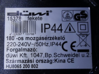

За тея де четат през редовете тва не е PIR-а, за който писах в първия пост, а друг, но същия тип и от същата хотелска серия.
Те му марката:

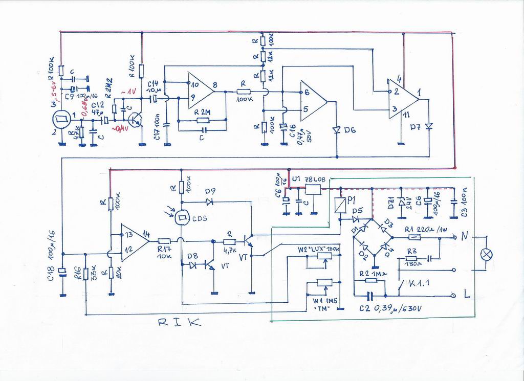

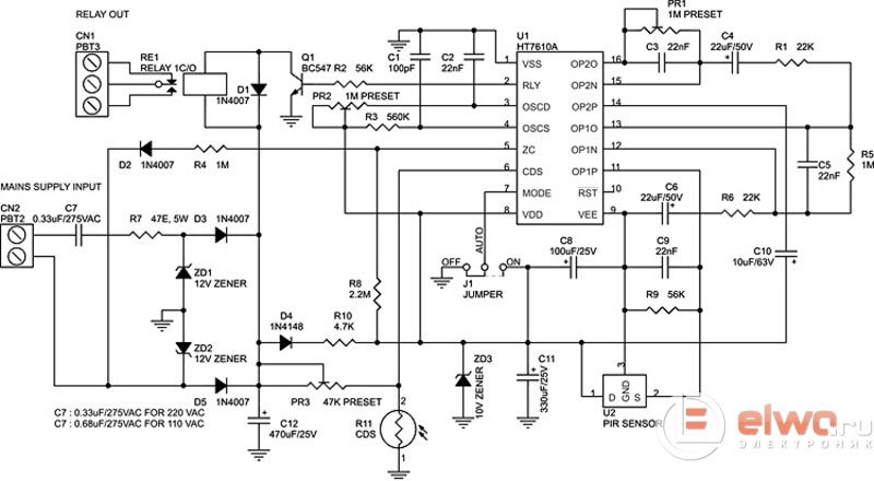

Изрових две схеми на PIR, но ми се струва, че на този PIR захранването е решено по схемата с двата ценера.
Resize of PIR Lamp 2x25W.jpg (88.16 KиБ) Видяна 4023 пъти
